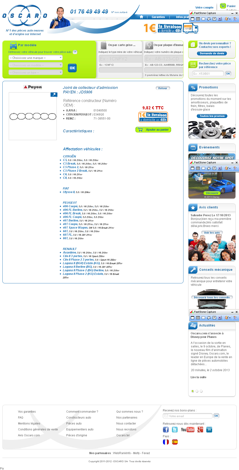

Dans le pire des cas, si tu l'as abîmé, c'est celui là et il n'en faut qu'un (ton lien ne marche pas...) : http://www.oscaro.com/joint-de-collecte ... 41267-42-p et c'est vrai qu'à moins de 10€, c'est pas cher !!!!
& FireShot Screen Capture #256 - 'Joint de collecteu_' - www_oscaro_com_joint-de-collecteur-d-admission-payen-jd5906-3241267-42-p.png
