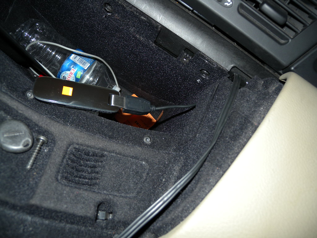

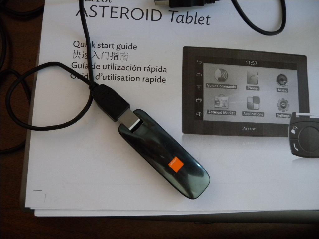

je viens de faire le test avec une clé 3G branchée en USB ;reconnu du premier coup et ça fonctionne.

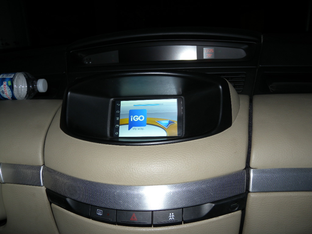

Sinon au niveau des impressions j'ai pas réussi à mettre grand chose, si Aptoide, waze mais pas sûr que cela fonctionne au final, j'ai viré le coyote d'origine avec titanium backup dans l'espoir d'en mettre un perso (en version 7 ça doit passer) mais malheureusement impossible de l'installer. Globalement ce n'est pas évident de mettre ses app dessus en dehors des apps officielles... et c'est assez lent.

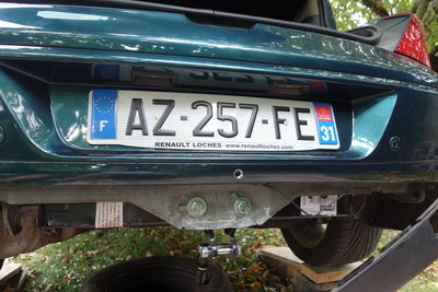

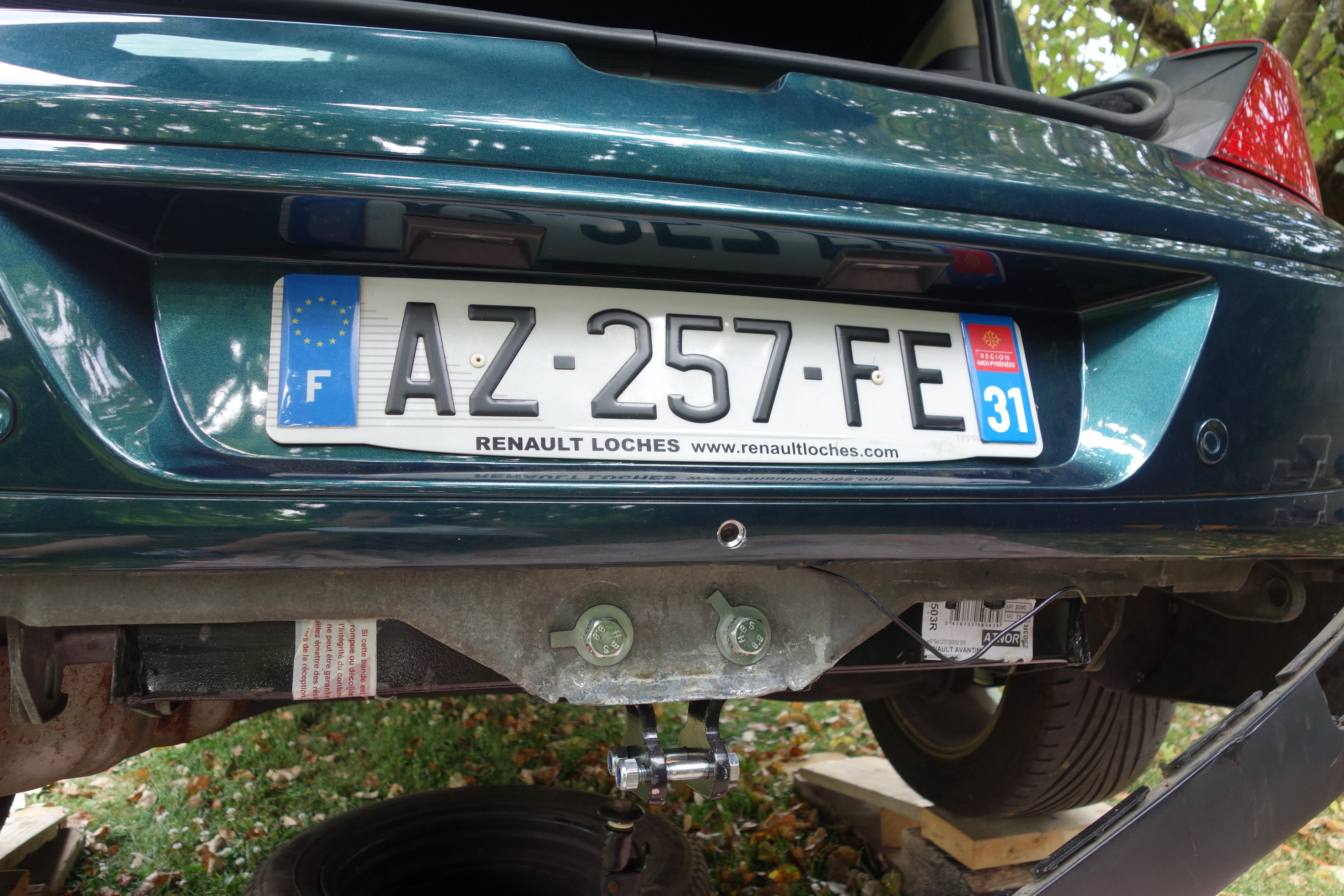

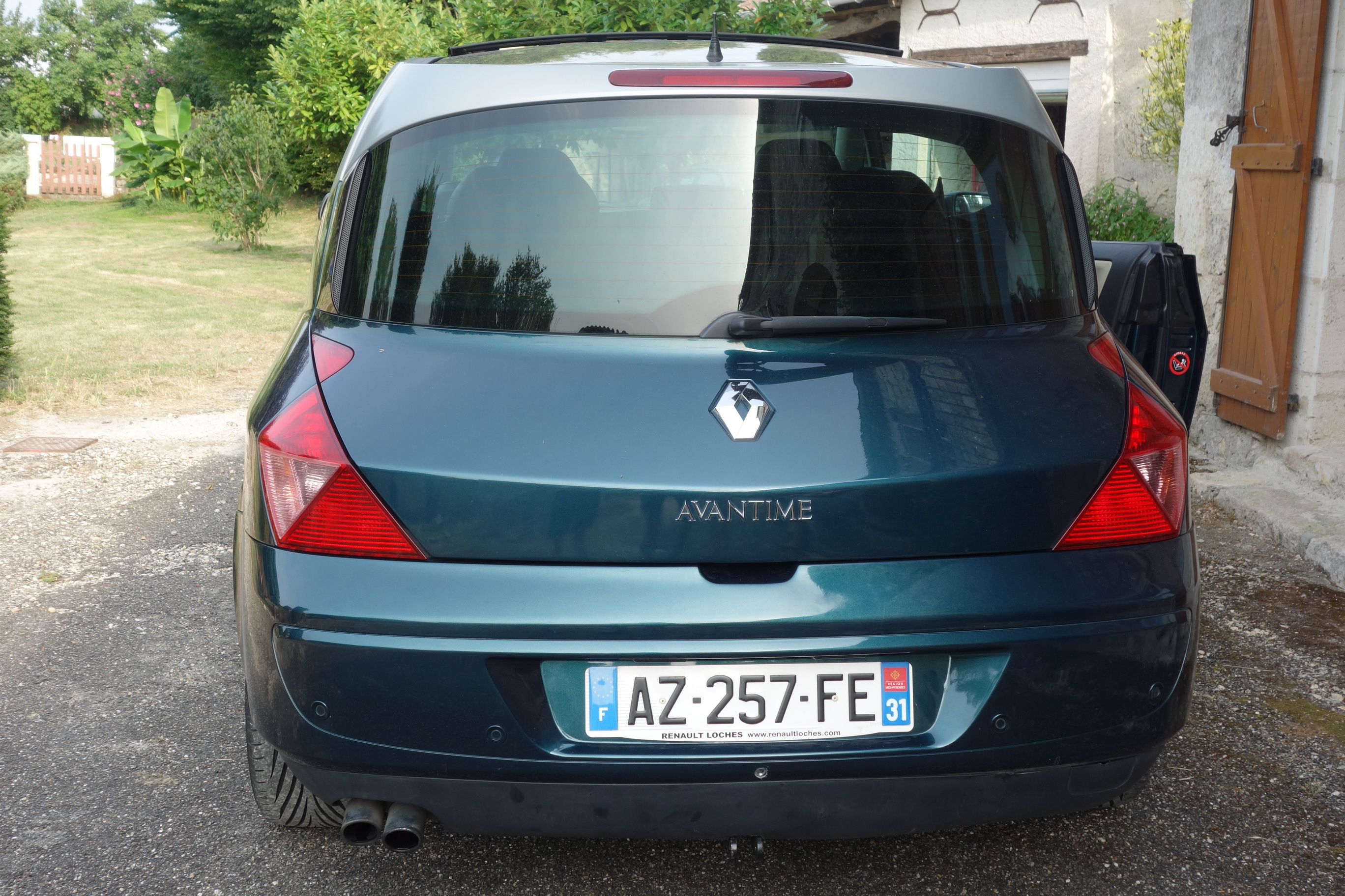

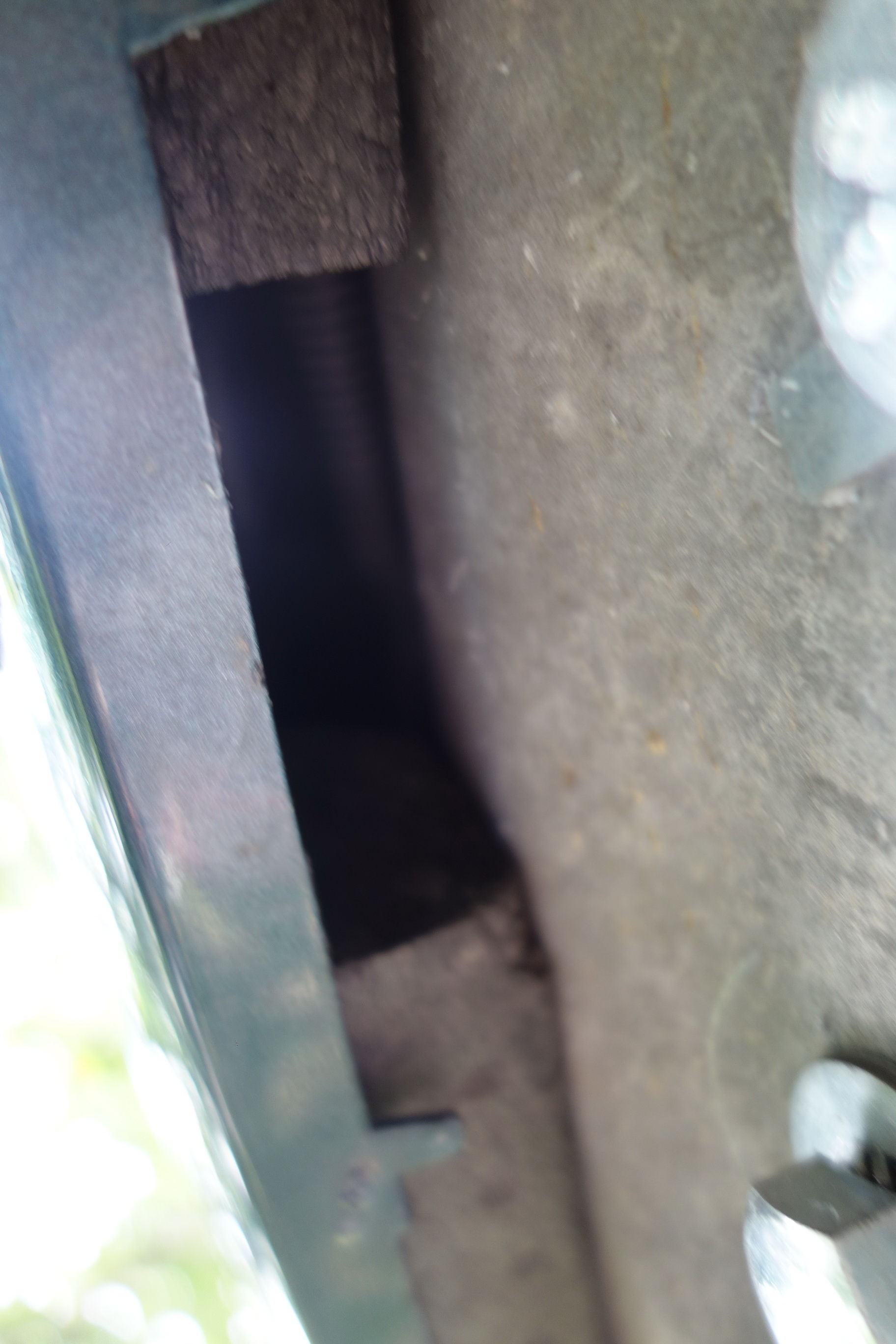

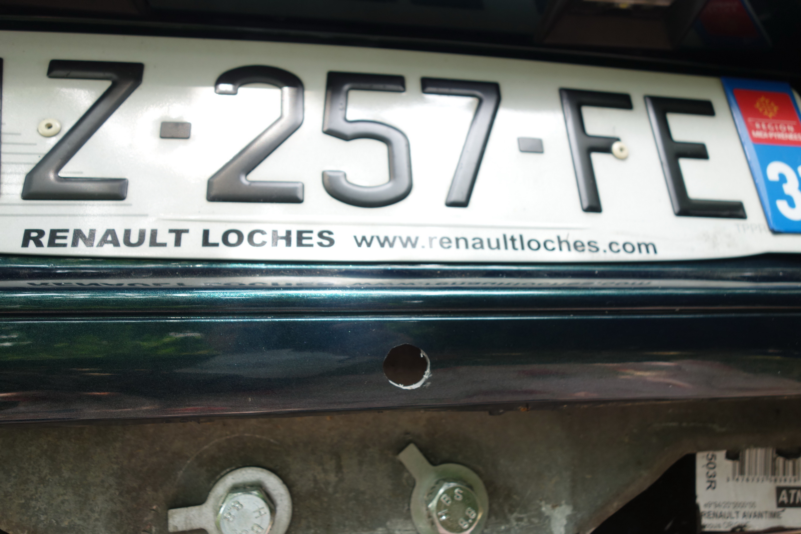

Alors, install cet aprem de l'attelage et de la caméra de recul
Pour l'attelage, on a galéré car la plaque verticale du chassis (juste derrière la jupe) était enfoncée du coup impossible de mettre en place l'attelage....A force de marteau et de pince, on a réussi à redresser tout ça, et au final l'attelage est installé

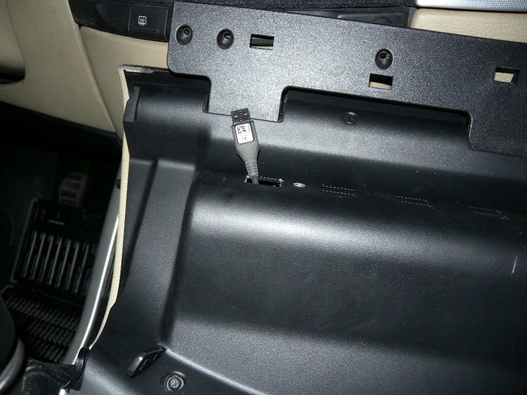

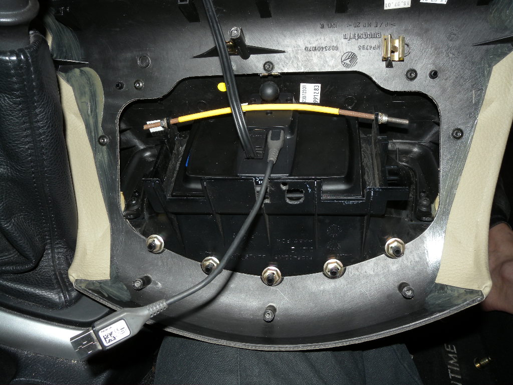

Pour la caméra:
- pour rappel, on avait déjà tiré une rallonge USB depuis le boitier du Tablet (sous le siège passager) jusque dans le coffre, il restait à fixer la caméra.
- on a profité du montage de l'attelage pour tout avoir sous les yeux. On a donc enlevé la jupe arrière afin d'avoir accès à l'emplacement qu'on convoitait pour la caméra: Il y a déjà une découpe qui se trouve être exactement de la largeur de ma webcam

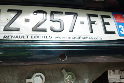

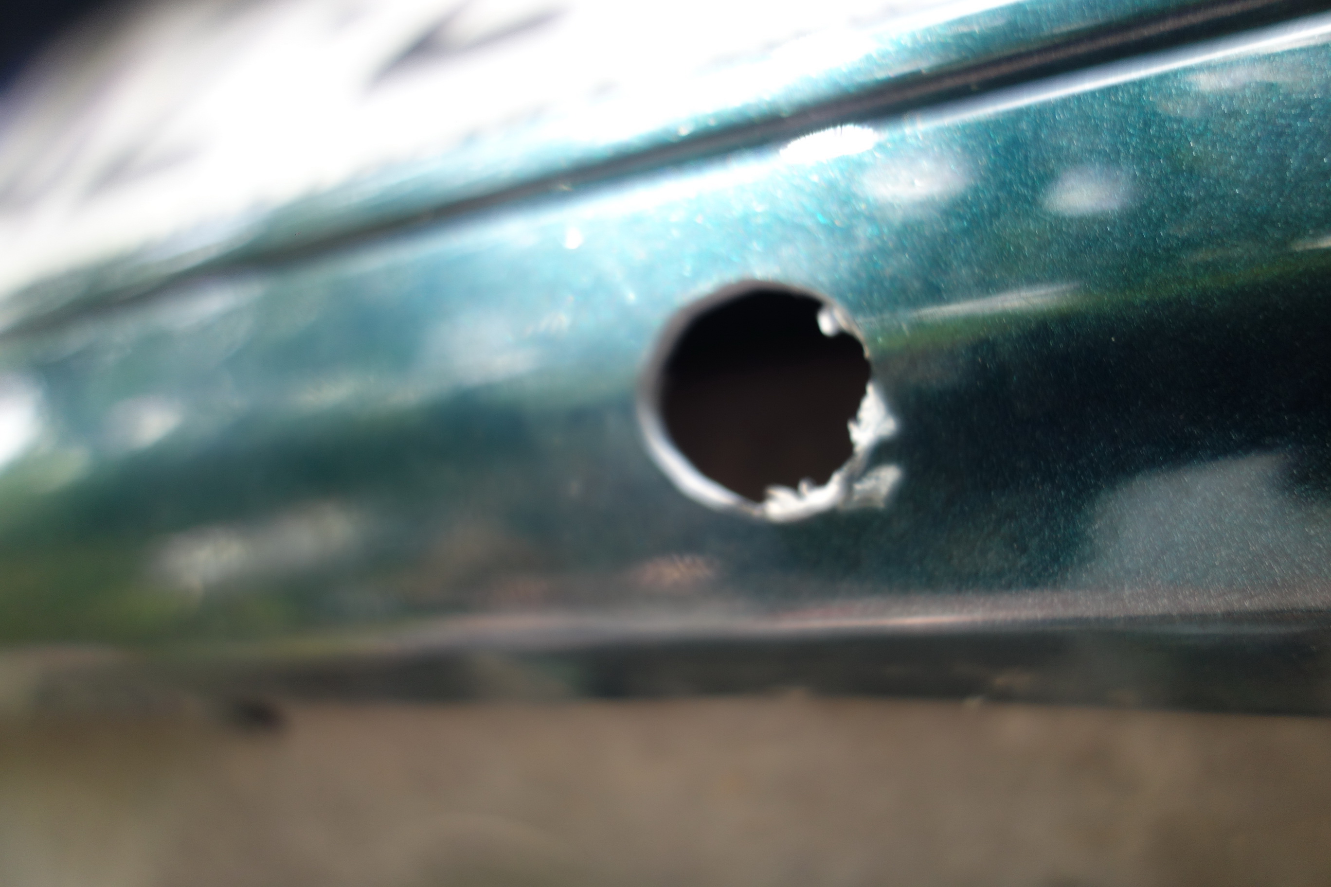

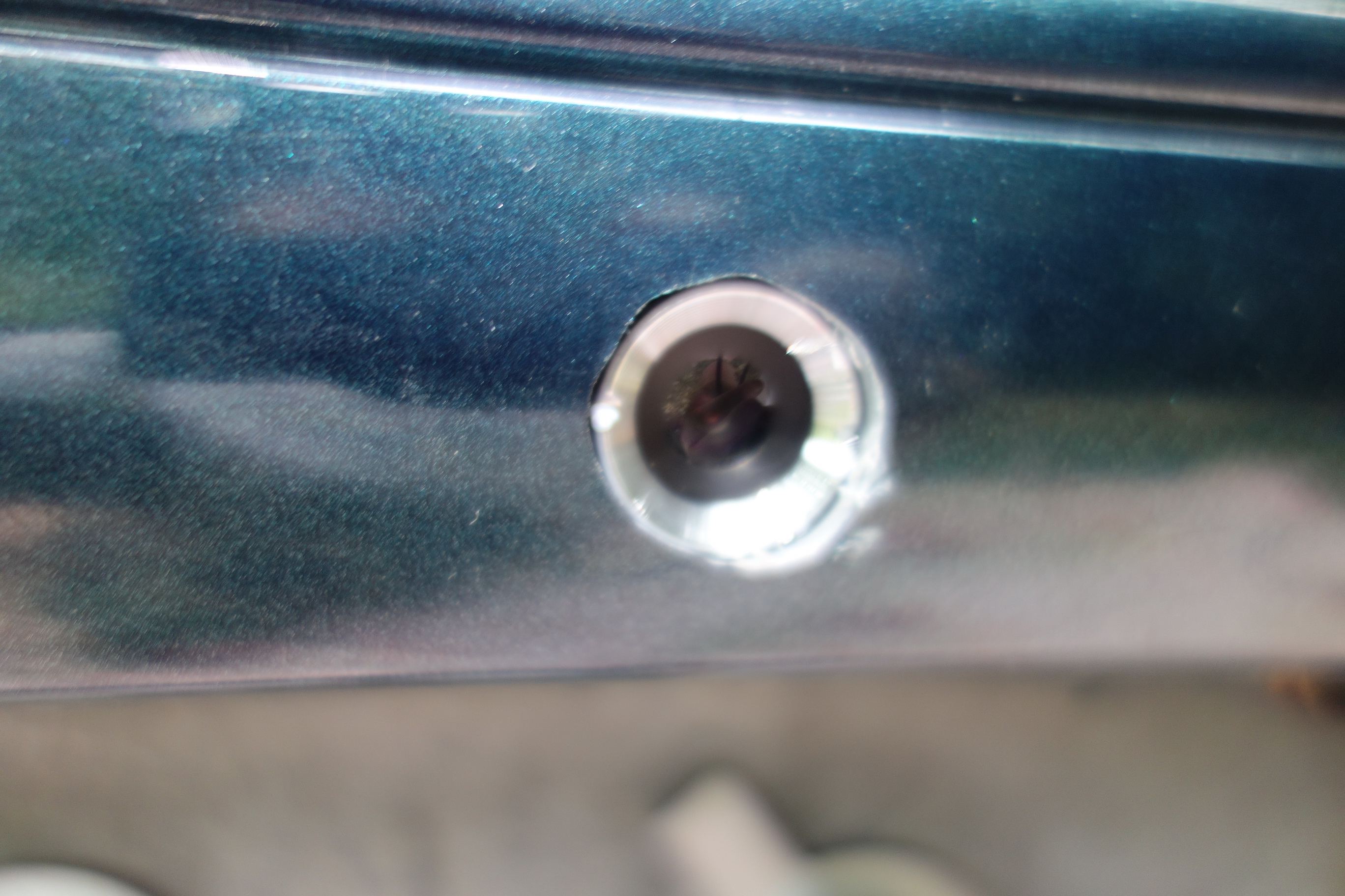

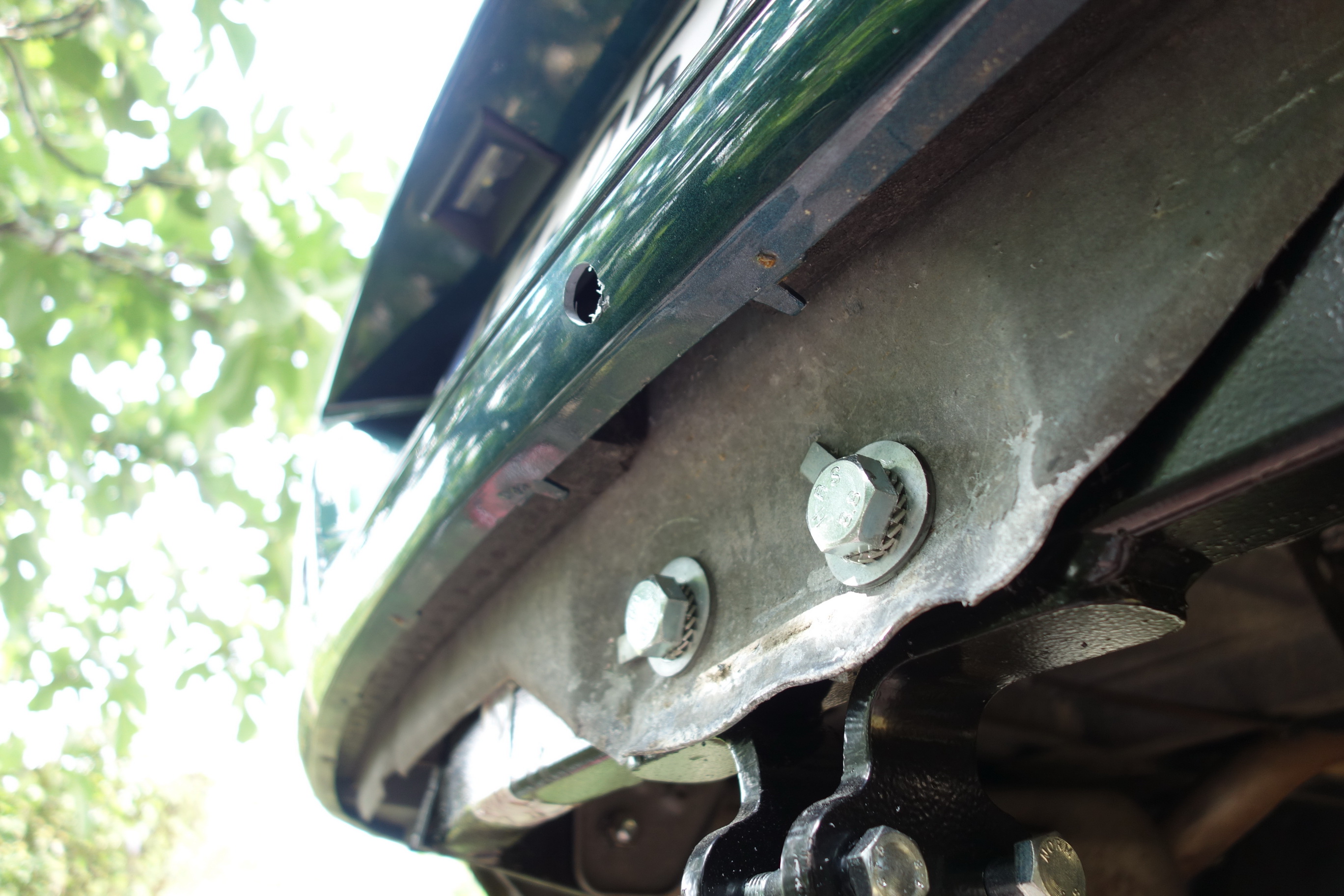

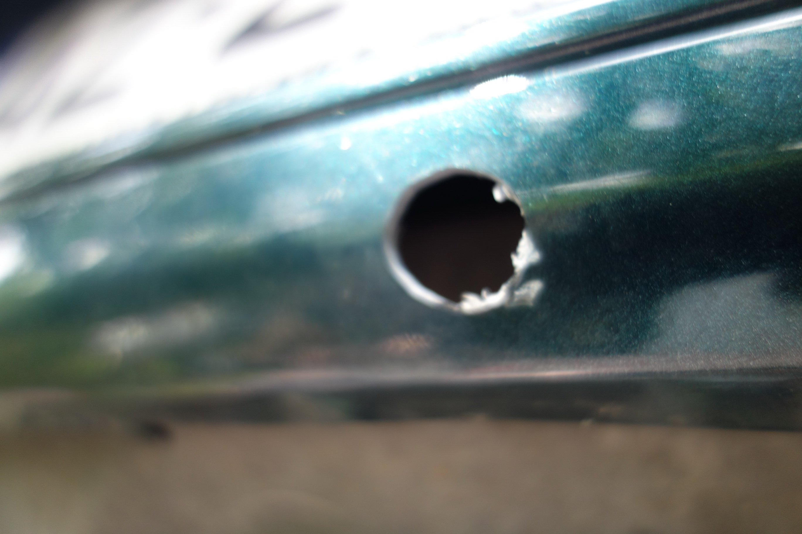

Ici, on repère à quel endroit percer pour positionner l'objectif de la webcam, on prend une perceuse, on troue, et on finit à la Dremel pour avoir un rond le plus propre possible, du diamètre de l'objectif de la webcam:
On positionne la webcam à l'arrière:

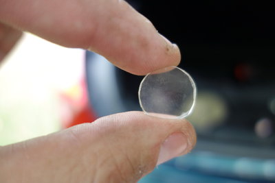

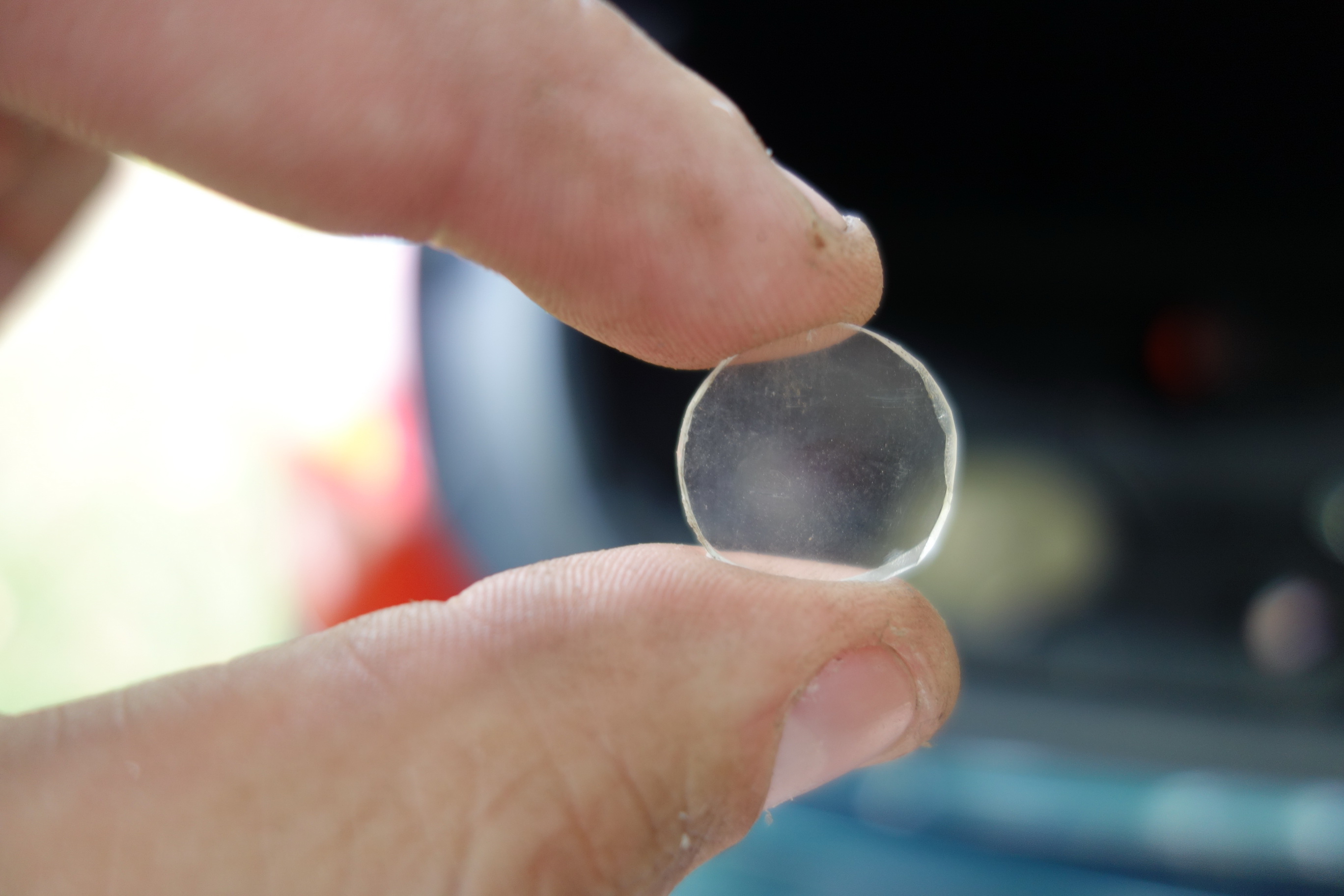

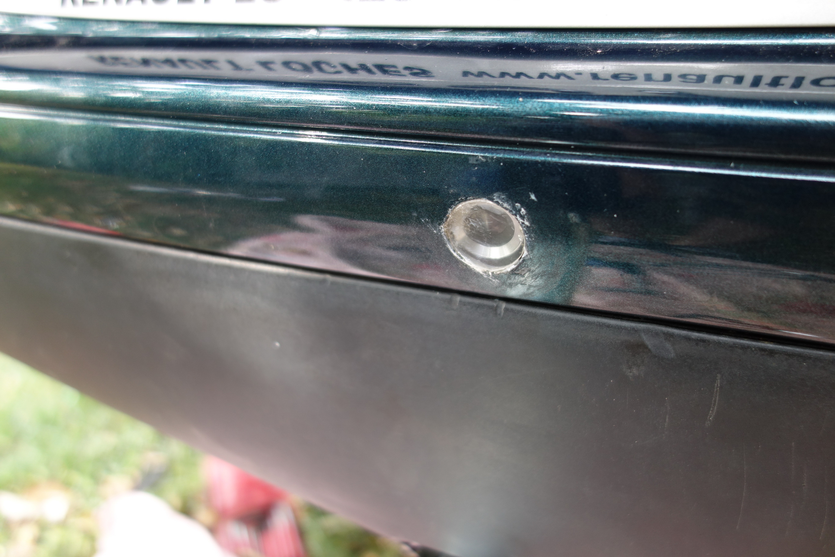

Pour essayer de la garder au sec en temps de pluie, on découpe un rond (à la Dremel) dans un morceau de plastique transparent, de manière à ce qu'il soit aussi identique que possible au trou dans la carrosserie, pour pouvoir le faire
rentrer dans le trou
On essaie de le fixer comme on peut (tentative avec de la colle cyanolite)....Faudra que je remette un petit coup léger de silicone sur le pourtour, afin de bien étanchéifier:
On fixe la webcam en place (en n'oubliant pas de régler le focus
) par derrière en y collant un scratch, qui vient se fixer sur un velcro collé côté carrosserie.
(suite dans le message d'après)

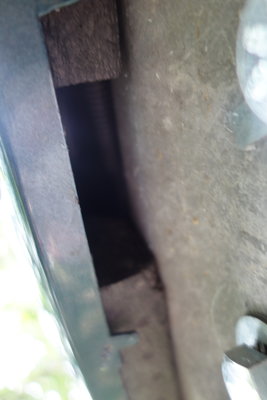

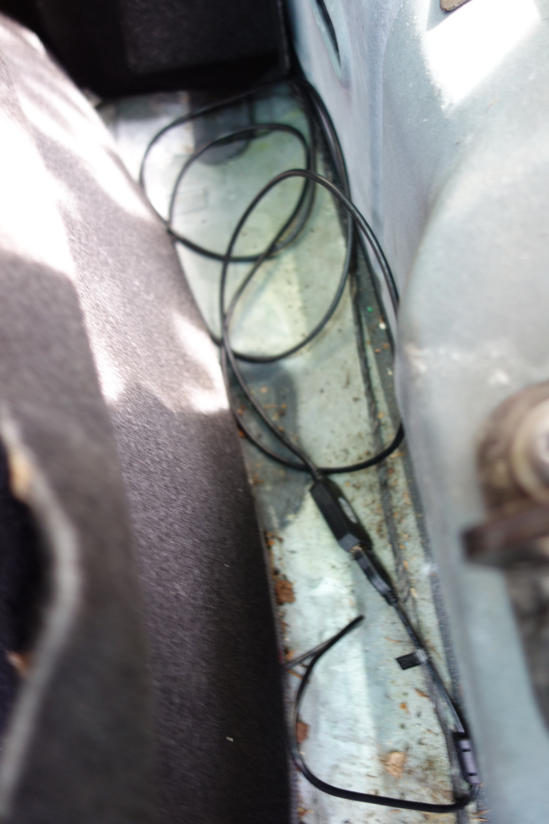

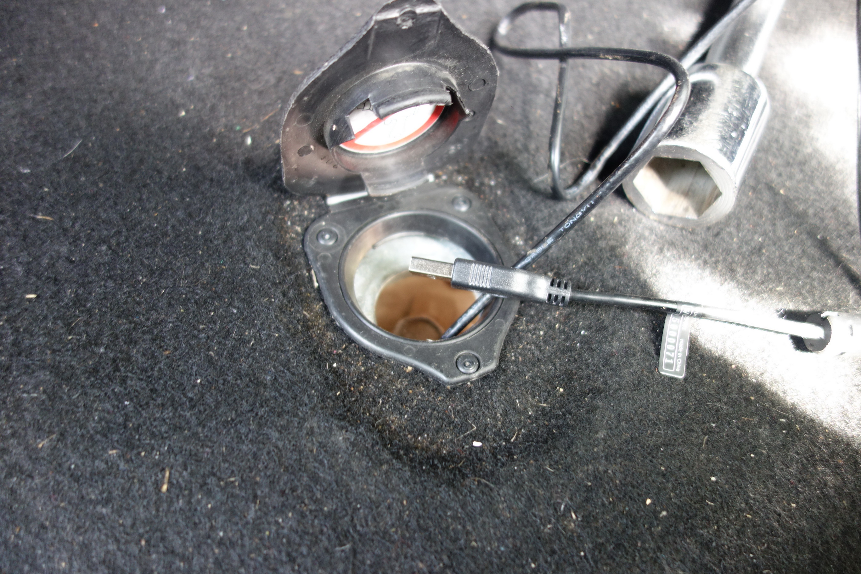

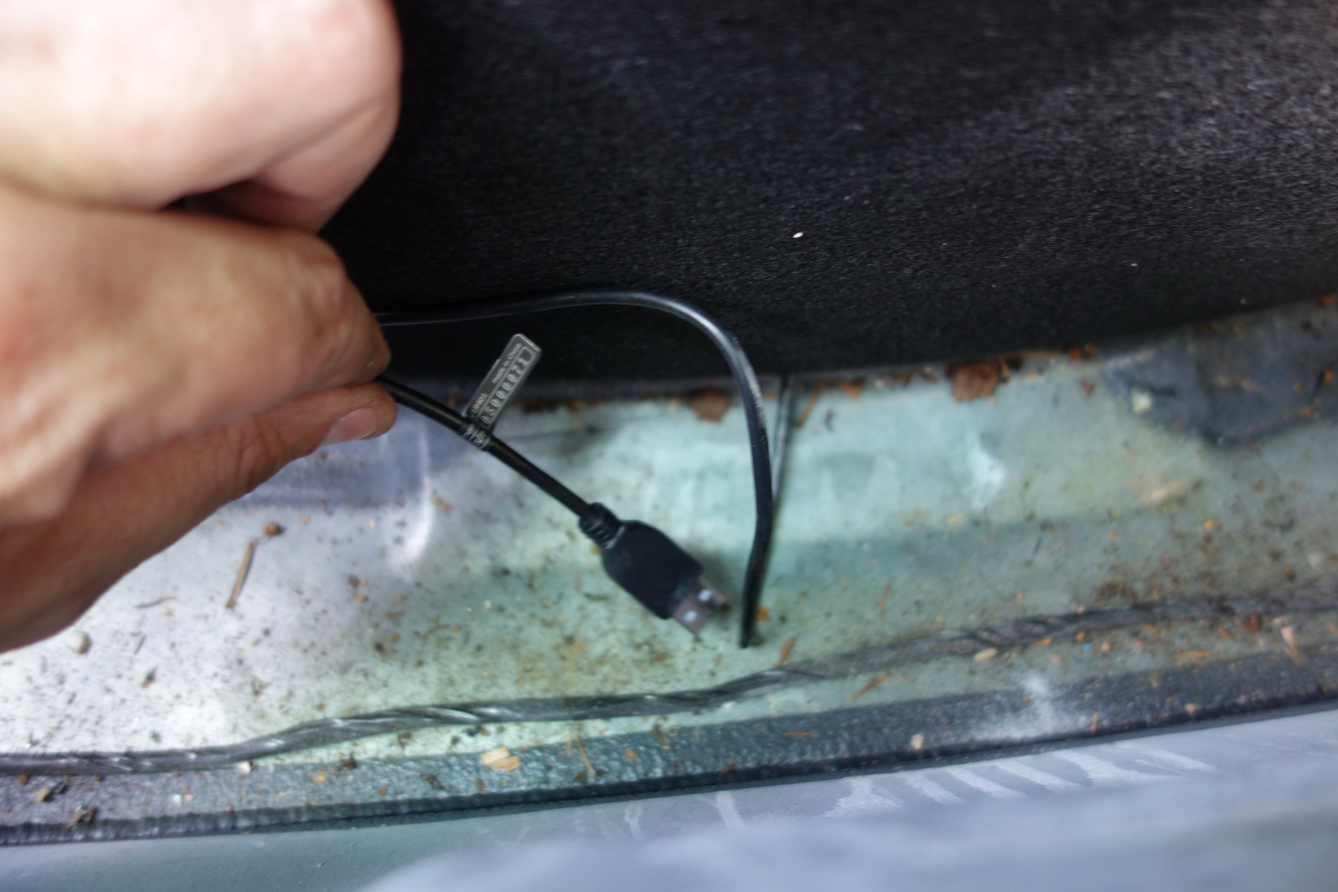

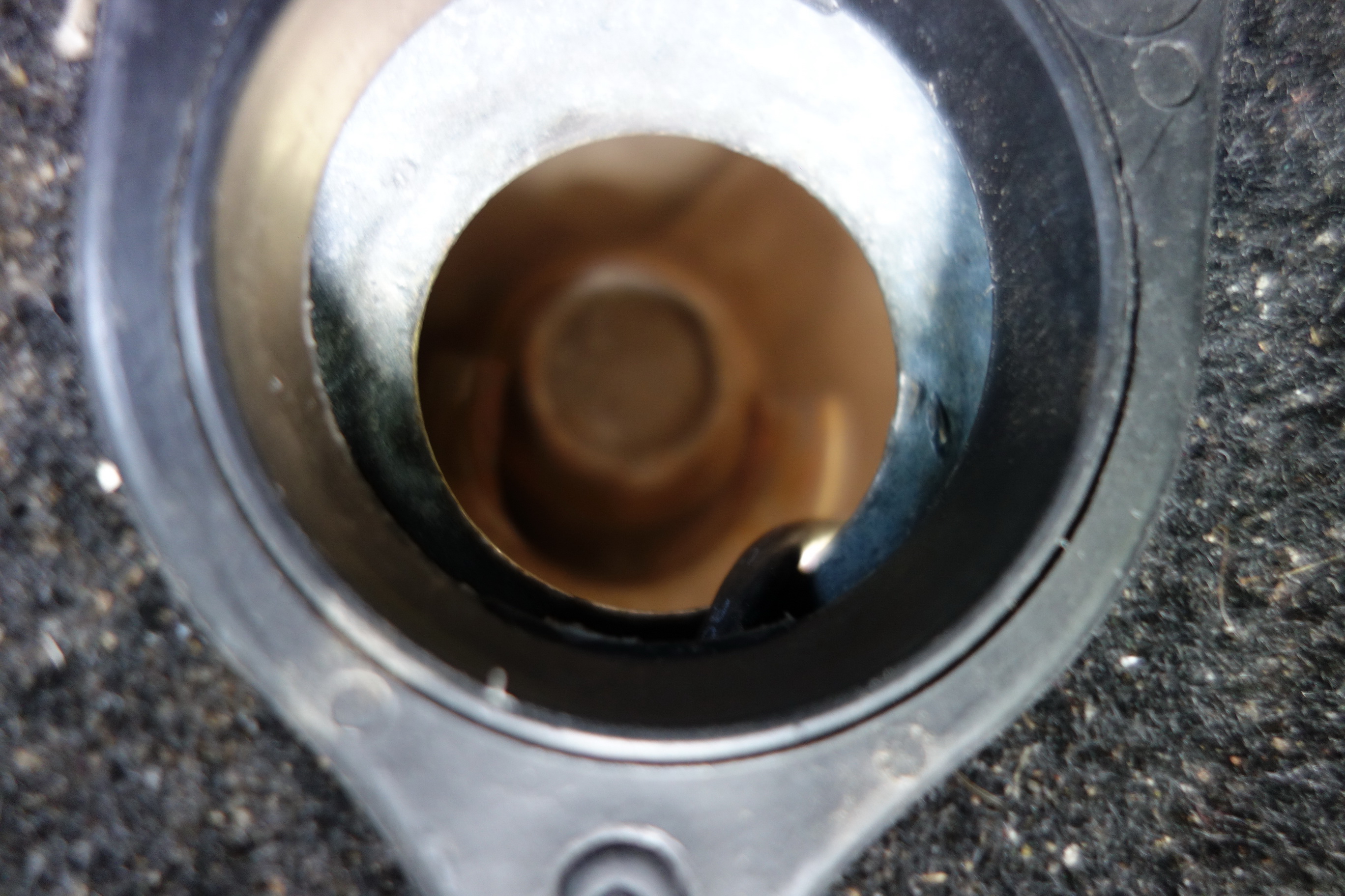

Pour le câble USB de la webcam:
on l'a fait passer par le trou d'attache de la roue de secours. En passant sous la moquette, on rejoint la rallonge USB qui se trouvait à l'intérieur de la carrosserie du coffre. Côté webcam, on sort donc par le trou de fixation de la roue de secours, on attache le fil du mieux possible avec des attaches en plastique (qui se serrent) et on passe juste derrière la jupe pour arriver à l'emplacement de la webcam. Bilan:
C'est plutôt discret comme intégration

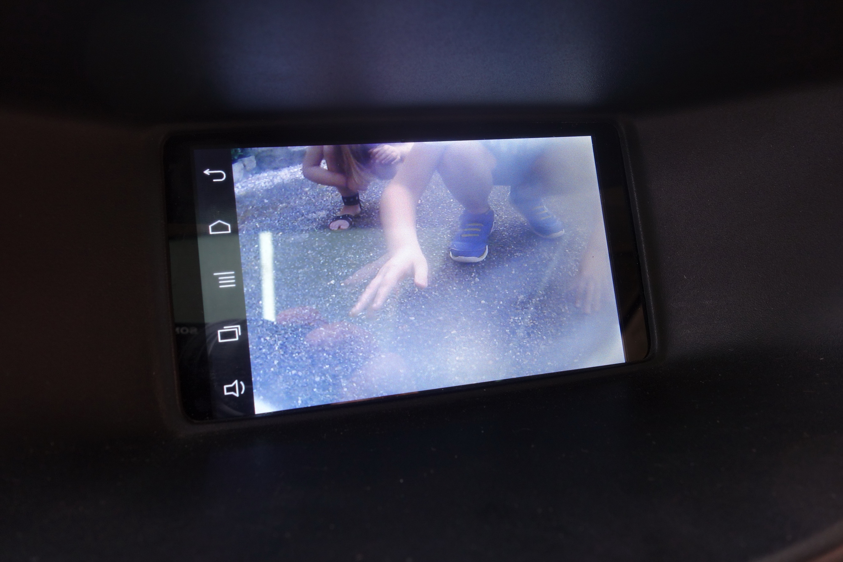

On a pas mal galéré quand même......La caméra est installée, mais c'est un demi-fail (ça va se corriger
) car 1) le morceau de plastique transparent a été un peu nické par le premier test à la colle cyanolite....C'est donc un peu flou dans un coin mais bon c'est acceptable....(sur la photo qui suit, y'avait aussi le soleil couchant en plein en face de la caméra, d'où l'image très blanche par endroits....Elle l'est moins en vraie)
Mais surtout l'angle de la cam est un peu trop incliné vers le bas, du coup, on ne voit que la route et même en reculant proche d'une autre voiture, on voit que le sol et il faut vraiment être collé à la voiture de rrière pour voir son pare-choc....il faut que j'arrive à la redresser un peu....
Sinon ça marche bien
Comme je le pensais, la cam ne s'active pas automatiquement au passage de la marche arrière. J'ai donc mis un raccourci vers l'appli Cam USB sur le bureau du Tablet et je la lance quand je me gare....
Voili voilou

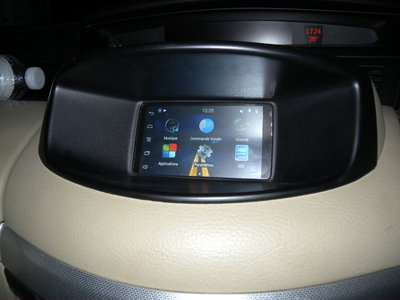

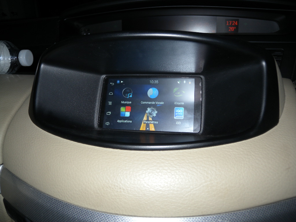

et bien voila j'ai installé l'Astéroid Tablet dans l'Avantime.
J'ai retiré le TomTom XXL qui était dans la casquette et installé le Tablet recouvert d'une protection mate et retiré le Parrot Mki9200.
N'ayant pas encore reçu le prolongateur de carte SD j'ai installé un cable Micro USB / USB qui me permet de me connecter à la carte SD avec un ordinateur, c'est pratique pour ajouter de la musique ou mettre à jour les cartes.
Ayant une carte SIM DATA je l'ai installé avec une clé sur un des ports USB ; ça fonctionne trés bien.
j'ai installé : Coyote 7.0 , TomTom 1.4 , Torque et Igo.

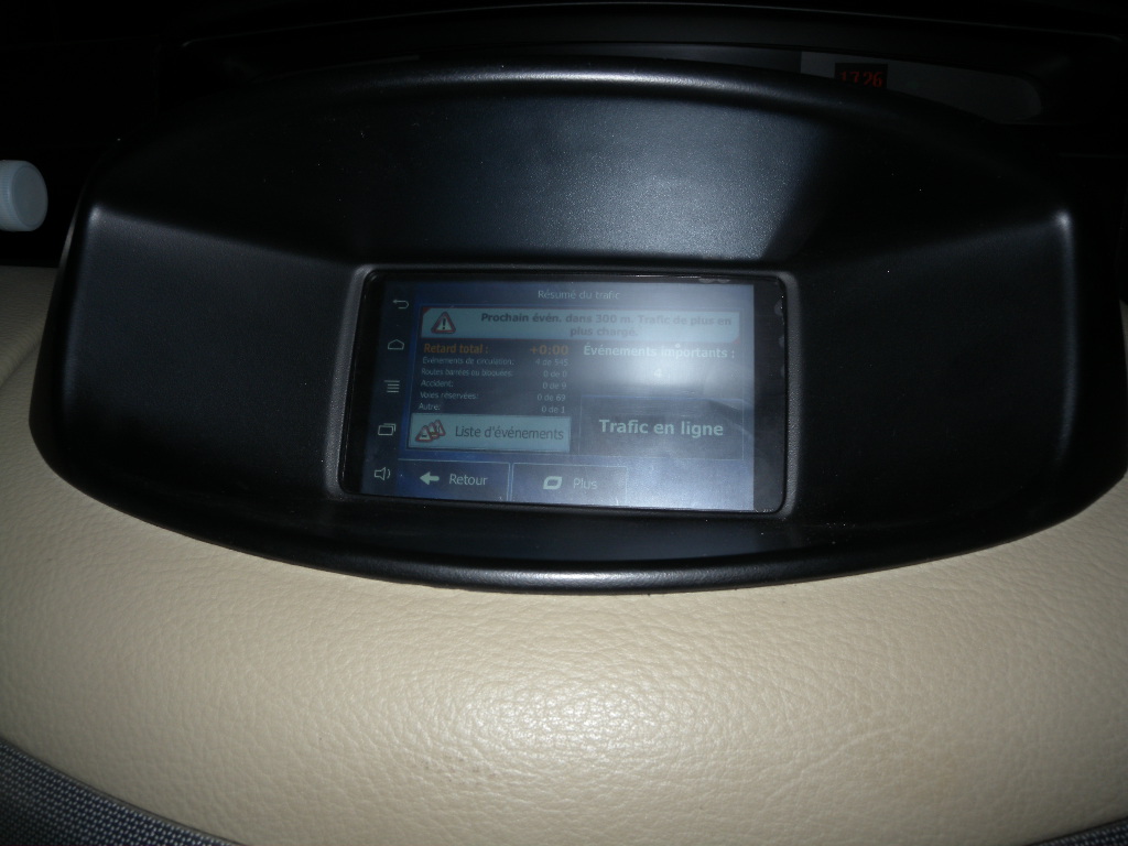

J'ai installé iGO car il permet de préparer un itinéraire sur Google map puis de l'importer .C'était posible sur mon TomTom XXL mais impossible sur le TomTom Android.
J'ai découvert qu'il disposait aussi des formations Trafic ,pour les radar je n'ai pas encore testé.
Je vais essayé tout cela sur la route la semaine prochaine.
