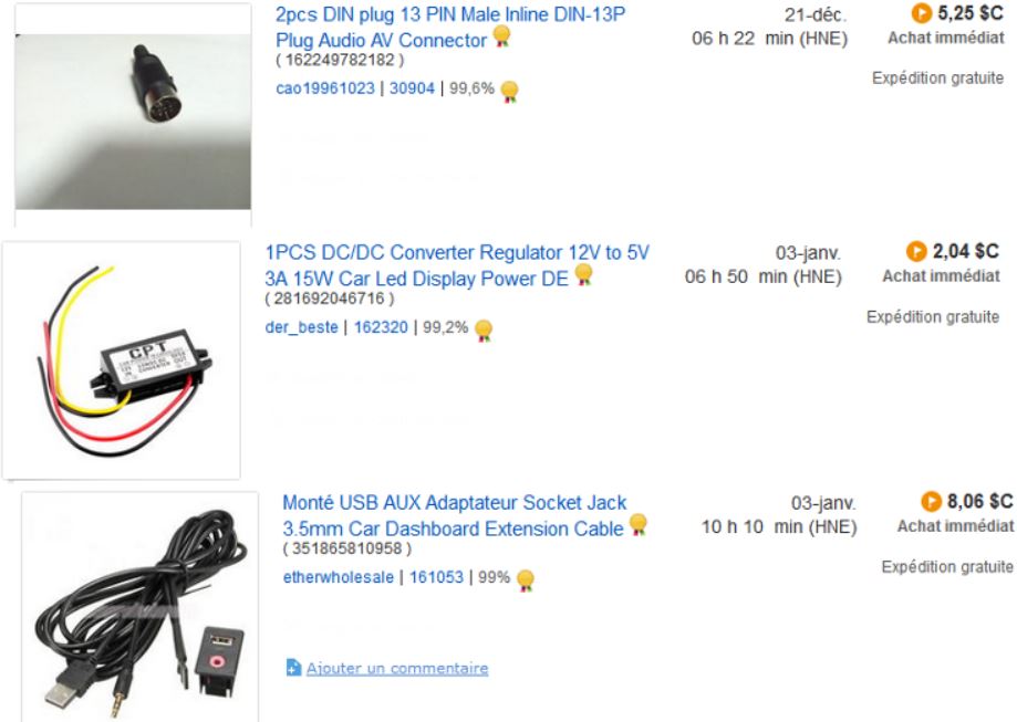

Bon grâce à cette fiche, je me lance.
Je vais prendre la version lite, c'est à dire amener Jack et usb dans l'accoudoir ou le range pièce près du frein à main.
Pour la commande sur le site Ibé à l'étranger :
Pour un d'a peine 10€ (et une autre fiche DIN 13 broches pour un Capitaine !)
J'ajoute du fils et de quoi souder, ça j'ai.
Après j'y brancherai mon tel ou un lecteur MP3.
Bon comme ça viens de loin, a dans 3 semaine :wink:

J'attends mon transfo 12-5v, Il à du se perdre en mer.
Ou à cause du nouvel an chinois :lol:
