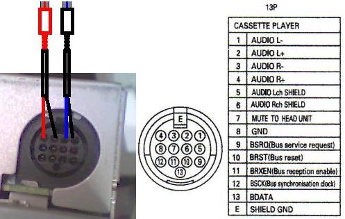

Comme mon avantime est en lambeaux :shock: j'ai eu l'occasion de voir le fameux connecteur AUX (c'est celui marqué TAPE) :
Donc ce n'est pas un connecteur mono (entrée tape, fiche din 13 pin ) est voici son brochage :
1 - audio L-
2 - Audio L+
3 - Audio R-
4 - Audio R+
5 - Audio Lch Shield
6 - Audio Rch shield
7 - Mute to head unit
8 - Grnd
9 - BSRQ (Bus service request)
10- BRST (bus reset)
11- BRXEN (bus reception enable)
12-BSCK (bus synchronisation clock)
13- BDATA
E - SSHIELD GROUND (c'est le connecteur sur le cercle de branchement)
Le gros problème viendrait du fait que le "bus" doit reconnaitre le lecteur de cassette et que si ce n'est pas le cas, le son de la radio SERAIT superposé au son de l'entrée TAPE ...
donc tout n'est pas perdu, c'est bien du stéréo, mais il doit falloir un câble spécial ...

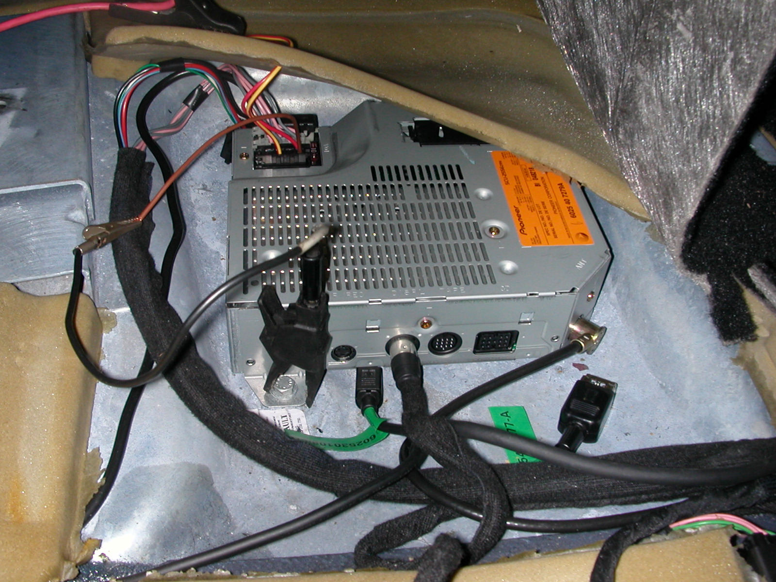

Si ça peut t'aider, sur la photo en haute résolution on voit l'étiquette quasi entière ...

Une autre piste sur la référence pioneer ...

Super cool, en plus avec mes nouvelles lunettes (cf pneux avantime), je lis vachement bien la référence.
Pour info je vais sur getmanual.com: j'ai déja commandé celui du CD, et je viens de commander celui du Tuner-Ampli.

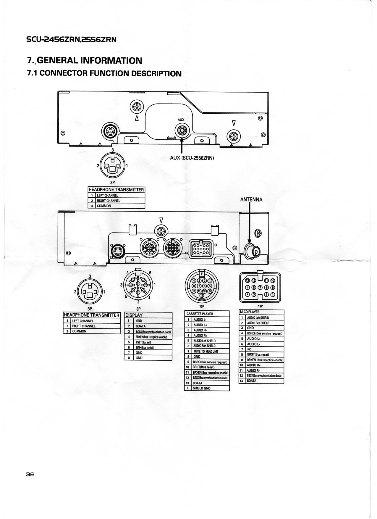

Bon, la traduction est faite.
Quelques remarques :
- le premier lien URL en haut de la 1ière page amène à la description du démontage du siège AVD de l'Espace 3 pour extraire l'ampli. C'est en norvégien, je ne l'ai pas traduit mais je ne crois pas que ce soit nécessaire car on en a déjà parlé ici ou sur d'autres forums.
- les deux liens URL en bas de la première page amènent à des magasins d'électronique norvégiens, mais je suis persuadé qu'on peut trouver la prise DIN 13 pins nécessaire pour faire du boulot propre en France également.
Faites-en bon usage... je vais aller montrer ce document à mon monteur de hifi automobile, on va voir ce qu'il me dit.
A++
PF

Voila convertit en PDF
TAPE_VF.pdf
(192.99 Kio) Téléchargé 1204 fois

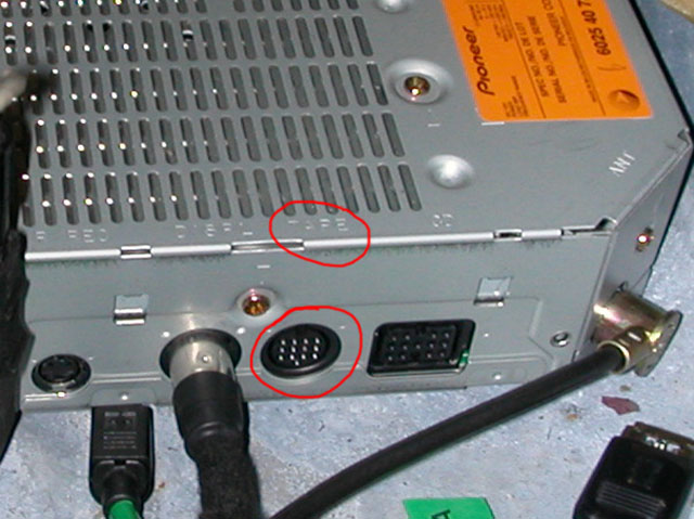

Pas de soudure sur le circuit électronique mais il faut fabriquer un cordon audio avec d'un coté une din 13 broches et de l'autre soit rca soit jack suivant l’entrée audio de l'appareil mp3.
Allez une petite photo pour illustrer
Donc au dos de l'ampli pioneer, il y a une entrée cassette (tape), cette entrée est avec un connecteur din 13 broches.
A partir de celle ci on peut faire une entrée audio.
Pour ce faire il faut fabriquer le câble,1 prise din 13broches et 1 connecteur jack femelle.
Cout avec prise din et connections -10€.
Le rôle des jack 3.5 servent à faire entrée un connexion audio.
Designer du Site

Cette diode est supposé bloqué l’entrée TAPE de l'ampli.
Mais quand j'ai fait cette installation, avec ou sans, l’entrée TAPE sur MON AMPLI n’était pas bloqué.
De plus il est dit dans la documentation PDF jointe, que il faut lui mettre une alimentation +12v sur l’entrée mute, afin de couper le son quand on utilise cette entrée.
mais je n'en ai pas eu besoin non plus, il faut bien veiller à sélectionner AUX sur télécommande qui sera afficher sur l'affichage du TDB pour ne pas avoir une superposition du son avec une autre source (FM,CD).
Oui il faut trouver un cordon avec les mêmes connexions. Sinon je peux le fabriquer moyennant une participation bien sur (en MP ).

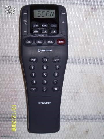

Comment fait-on pour sélectionner AUX par la télécommande ?
Avantime V6 Privilège Steppe 106 000Km Achat 2003 1ère main- Module remontée Vitres- Caisson Basse Boss Bass600- Prise AUX active.
koukiz
Messages : 481
Localisation : Bordeaux
Re: Et on reparle du connecteur AUX ...
Message par koukiz »
Pour passer en aux sur la télécommande, il faut appuyer sur aux.
