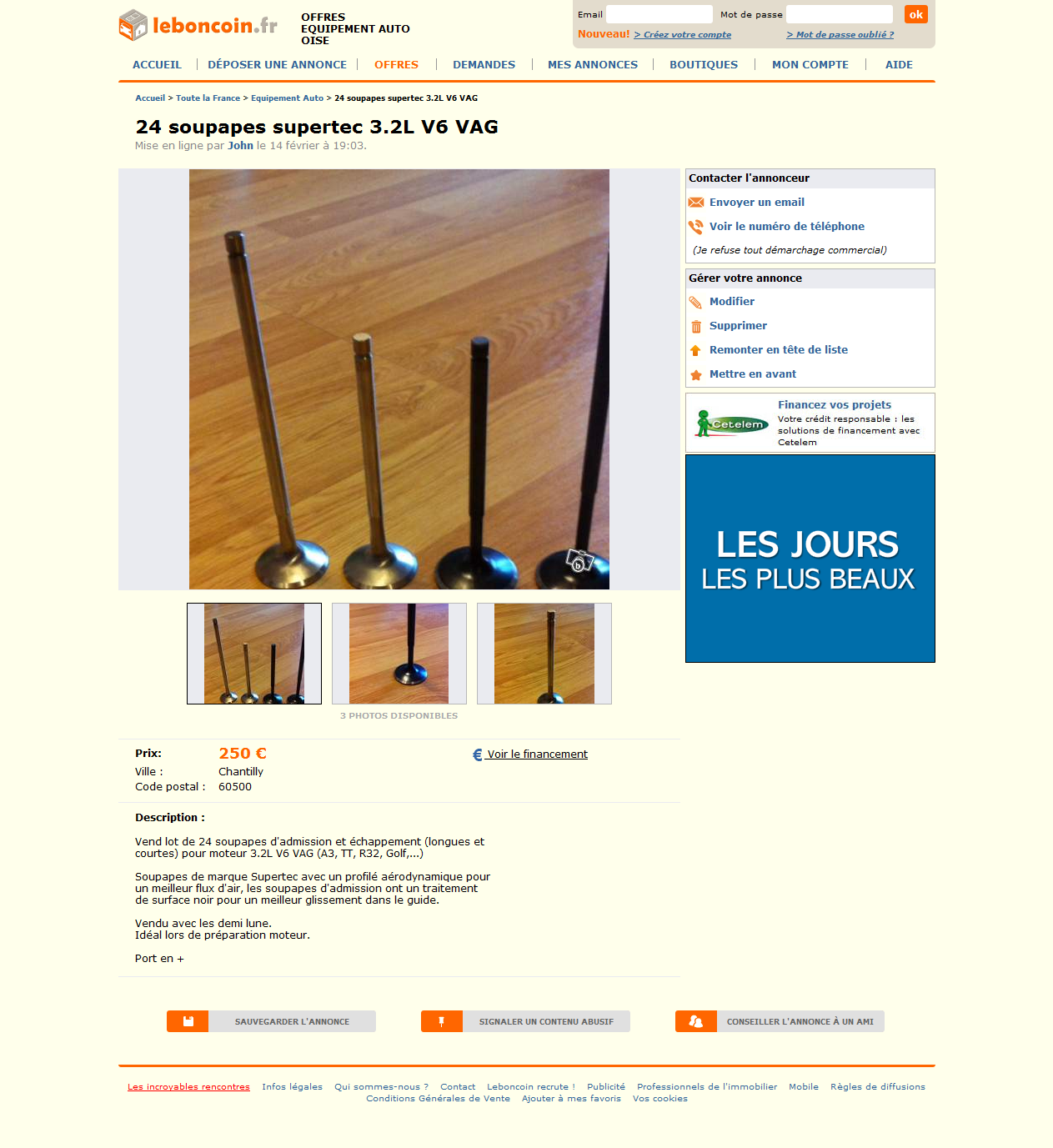

Des soupapes :D
FireShot Screen Capture #001 - '24 soupapes supertec 3_2L V6 VAG Equipement Auto Oise - leboncoin_fr' - www_leboncoin_fr_equipement_auto_588646818_htm_ca=11_s#.png

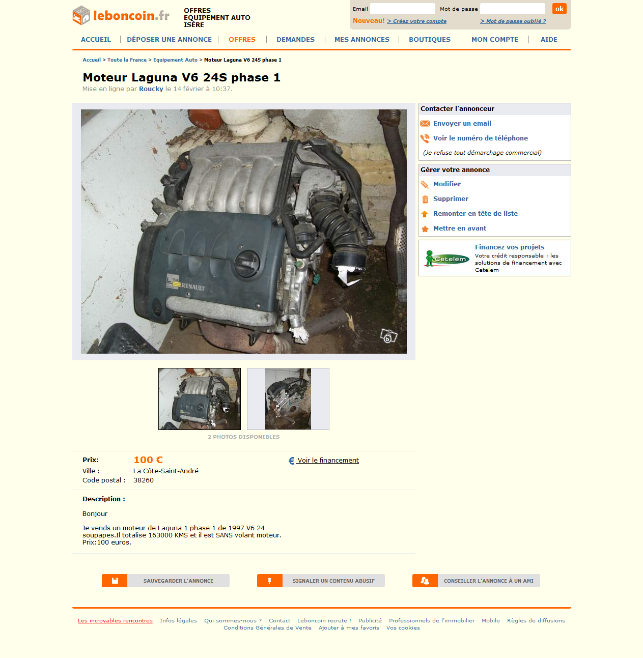

Re: [Fiche:88] Distribution Story ...
Message par alain »
Pour ce prix ça vaut peut être le coup
FireShot Screen Capture #002 - 'Moteur Laguna V6 24S phase 1 Equipement Auto Isère - leboncoin_fr' - www_leboncoin_fr_equipement_auto_550182421_htm_ca=11_s#.png

La première annonce , c'est des soupapes VAG, quasiment certain que ça ne se monte pas sur le L7X !!!
Pour la 2ème, c'est un V6 L7 194ch, je ne sais pas si les soupapes sont les mêmes, il faut que je vérifie du Dialo, mais sinon, c'est intéressant !!!

A priori pour l'annonce du moteur qui n'est plus active, les réferences pour le V6 L7X 194ch (L7X700-701) ne sont pas les mêmes que celui du 210ch (L7X720/21/22).... perdu, sinon à 100€ c'était cadeau les soupapes, sous réserve qu'elles soient bonnes sur un moteur à ce prix là....

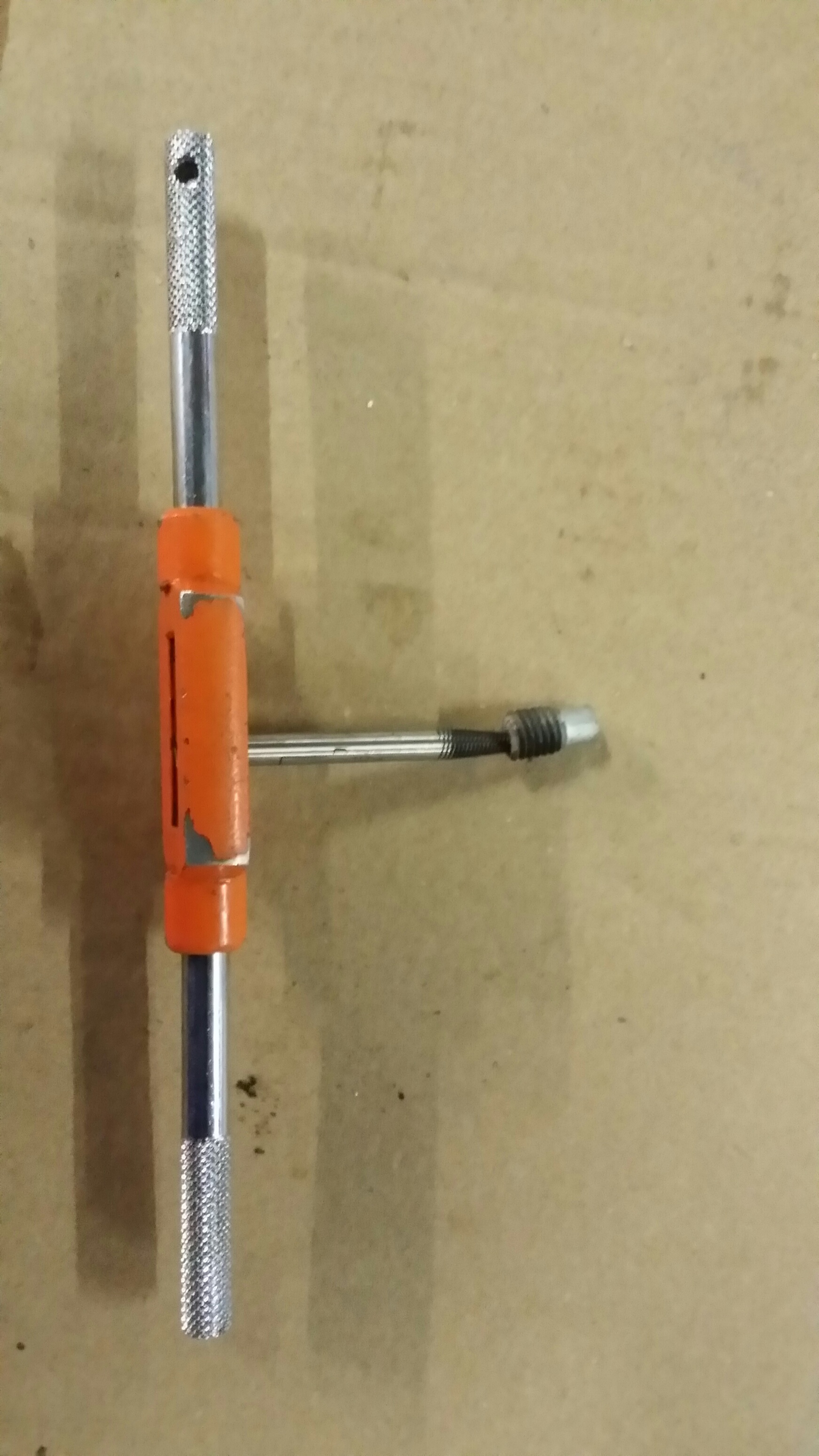

Nouvelle étape ce matin, vidange et démontage du carter inférieur pour réparer la fuite d'huile (putain, si je tenais le mec de chez Renault qui a serré le filtre à huile comme un mort sans le graisser !!!!!) et j'ai enlevé la vis cassé dans le bloc avec un extracteur, comme sur des roulettes, je l'aime cet AVANTIME !!! :mrgreen:
Une extraction toute en douceure :mrgreen:

Oups, j'imagine même pas.... :shock: :? Non, là pas de soucis, du diamètre 8mm !!! T'imagines sur des lunettes :lol: Sauf que j'ai eu du bol, il y avait de la place dans l'axe de la vis pour passer la perceuse, si c'atait la vis du haut, il fallait changer de méthode..... genre chauffer le moteur et refroidir la vis et sortir au tournevis en ayant fait une fente dedans.
