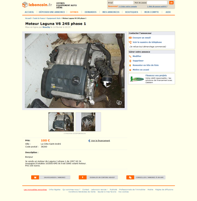

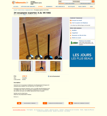

Des soupapes
- Messages : 895
Re: [Fiche:88] Distribution Story ...
Pour ce prix ça vaut peut être le coup
La première annonce , c'est des soupapes VAG, quasiment certain que ça ne se monte pas sur le L7X !!!
Pour la 2ème, c'est un V6 L7 194ch, je ne sais pas si les soupapes sont les mêmes, il faut que je vérifie du Dialo, mais sinon, c'est intéressant !!!
Merci les gars pour toutes vos recherches !!!
A priori pour l'annonce du moteur qui n'est plus active, les réferences pour le V6 L7X 194ch (L7X700-701) ne sont pas les mêmes que celui du 210ch (L7X720/21/22).... perdu, sinon à 100€ c'était cadeau les soupapes, sous réserve qu'elles soient bonnes sur un moteur à ce prix là....

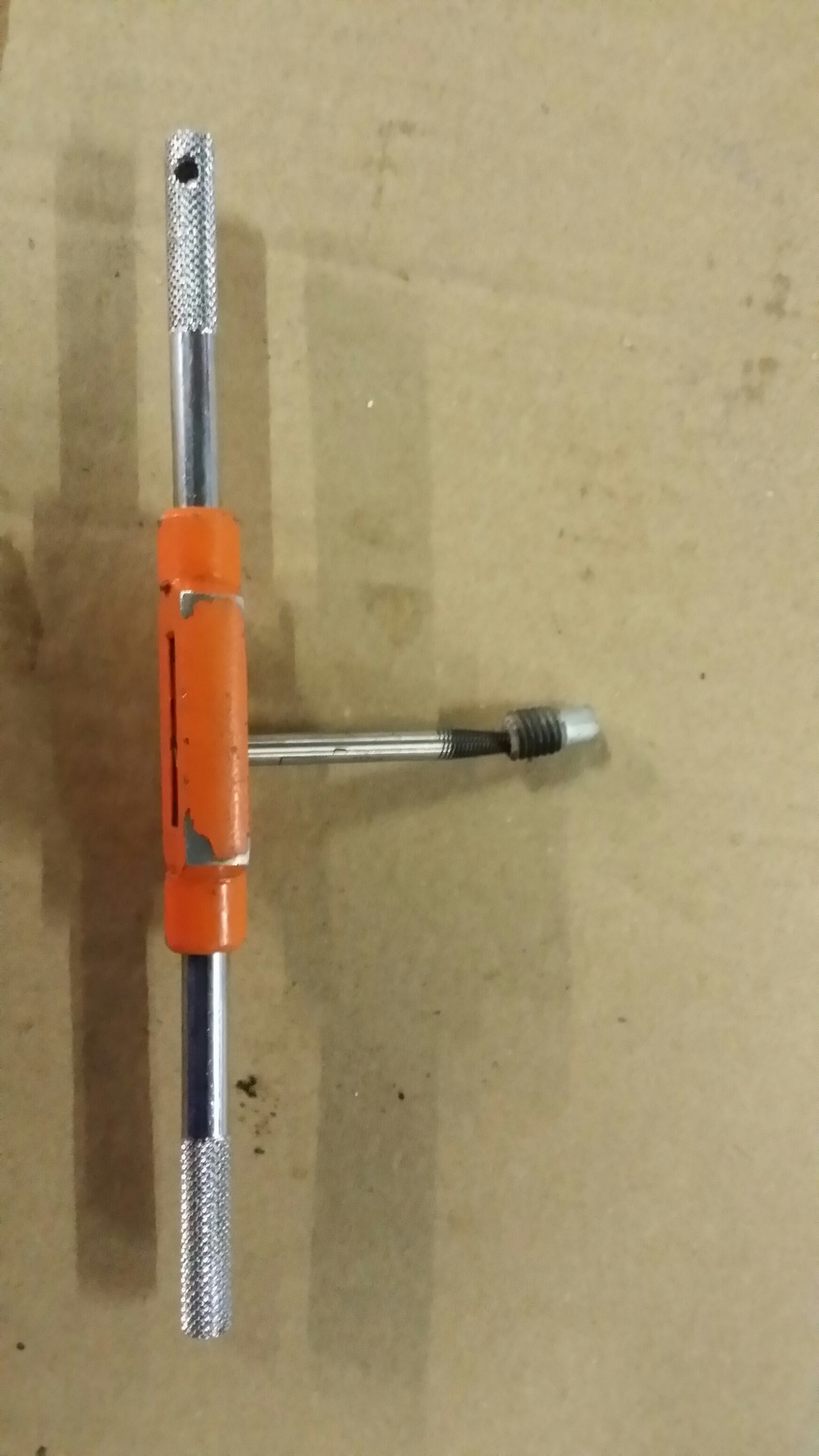

Nouvelle étape ce matin, vidange et démontage du carter inférieur pour réparer la fuite d'huile (putain, si je tenais le mec de chez Renault qui a serré le filtre à huile comme un mort sans le graisser !!!!!) et j'ai enlevé la vis cassé dans le bloc avec un extracteur, comme sur des roulettes, je l'aime cet AVANTIME !!!
- avantime91
- Messages : 1175
Ce n'est pas des vis de lunettes!!!
Je ne te dis pas quand la vis casse dans une monture, pour l'extraire, c'est la galère surtout si rien ne dépasse.
