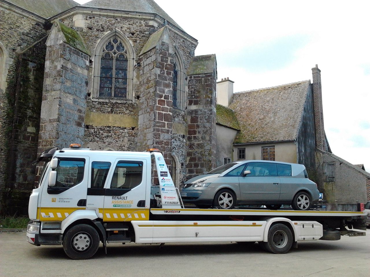

Message par Cold Finger »
Elle est jolie l'église, non ?
C'est arrivé hier, dans le Perche, en remontant sur Paris. Un "schlong" sourd, un à-coup, et puis plus rien à l'accélérateur. Le dépanneur - agent Renault - commence par avouer que des V6 il n'en voit pas tous les jours et des Avantime, encore moins. Au bout de trois minutes il démonte trois vis du cache de la courroie, tire dessus... elle sort comme une hernie. :(
Quand je lui dis qu'elle a été faite l'été dernier, il me regarde comme s'il me présentait ses condoléances...
:cry: :cry: :cry: :cry: :cry:
Elle est donc restée là-bas. Le gars va regarder cette semaine ce qui s'est passé exactement, diagnostiquer les dégâts... Il regarde sur son ordi, m'annonce qu'une culasse c'est 2000 euros pièce et qu'il y en a deux (merci, ça je savais), des dizaines d'heures de MO...
Là j'encaisse et j'attends de ses nouvelles, d'ici vendredi. Et puis je me dis que si je survis financièrement à ce coup-là, je retourne chez Honda. Mais si ça devait vraiment être le cas, je serais très malheureux.
Si quelqu'un a un avis sur la question...
