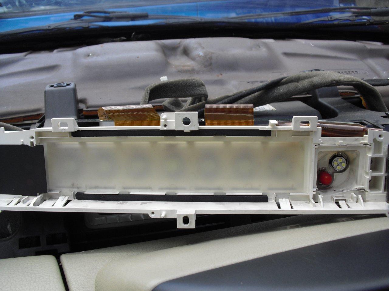

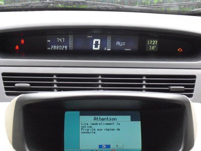

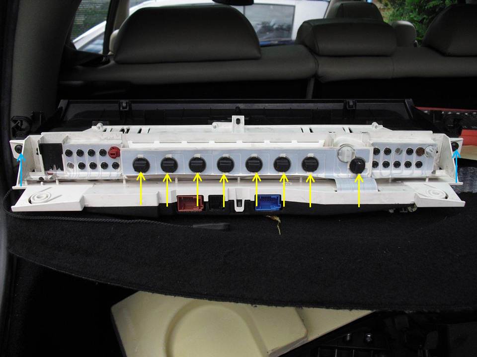

Comme j'ai dû déposer la planche de bord pour réparer mon clapet d'aérateur central, j'en ai profité pour changer les ampoules de tdb et la couleur de l'éclairage en blanc...
L'aérateur en cours de dépose...
Déposer la casquette en dévissant les vis bleues (torx 20)
Déposer la casquette en dévissant les vis bleues (torx 20) ; puis déposer la protection des circuits (vis rouges : torx 10)
Déposer l'écran plastique transparent (torx 10)
Déposer l'écran LCD central (attention fragile), en décollant les caches noirs dessus e déclipsant les deux clips en-dessous
Déposer l'écran LCD latéral : idem
Enlever les filtres orange...
Sans les filtres...
Sans les filtres...
Les filtres oranges...
Filtres blancs (une simple feuille de papier blanc...) en place après décalquage et découpe...

par duc.l
Résultat après remontage... Je ne suis pas super satisfait : le papier blanc ne diffuse pas assez ; les leds achetées ne sont pas très puissantes, et ne diffusent pas un faisceau assez étalé... Et l'écran de droite est légèrement jaunâtre...
Même si je ne suis pas super satisfait, je trouve ça nettement plus joli que l'orange...
La suite : il faut que j'achète de quoi faire un filtre de meilleure qualité, et des leds qui me satisfassent mieux...
