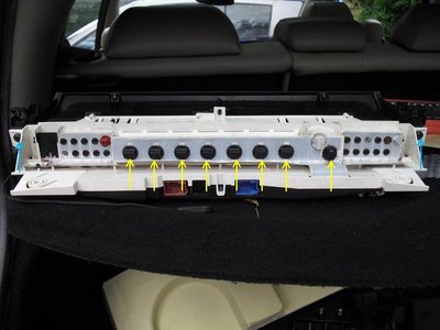

Le seul truc c'est que lorsque tu démonte le tout, tu change directement toutes les ampoules...
Et puis l'éclairage de Tdb dur assez longtemps!

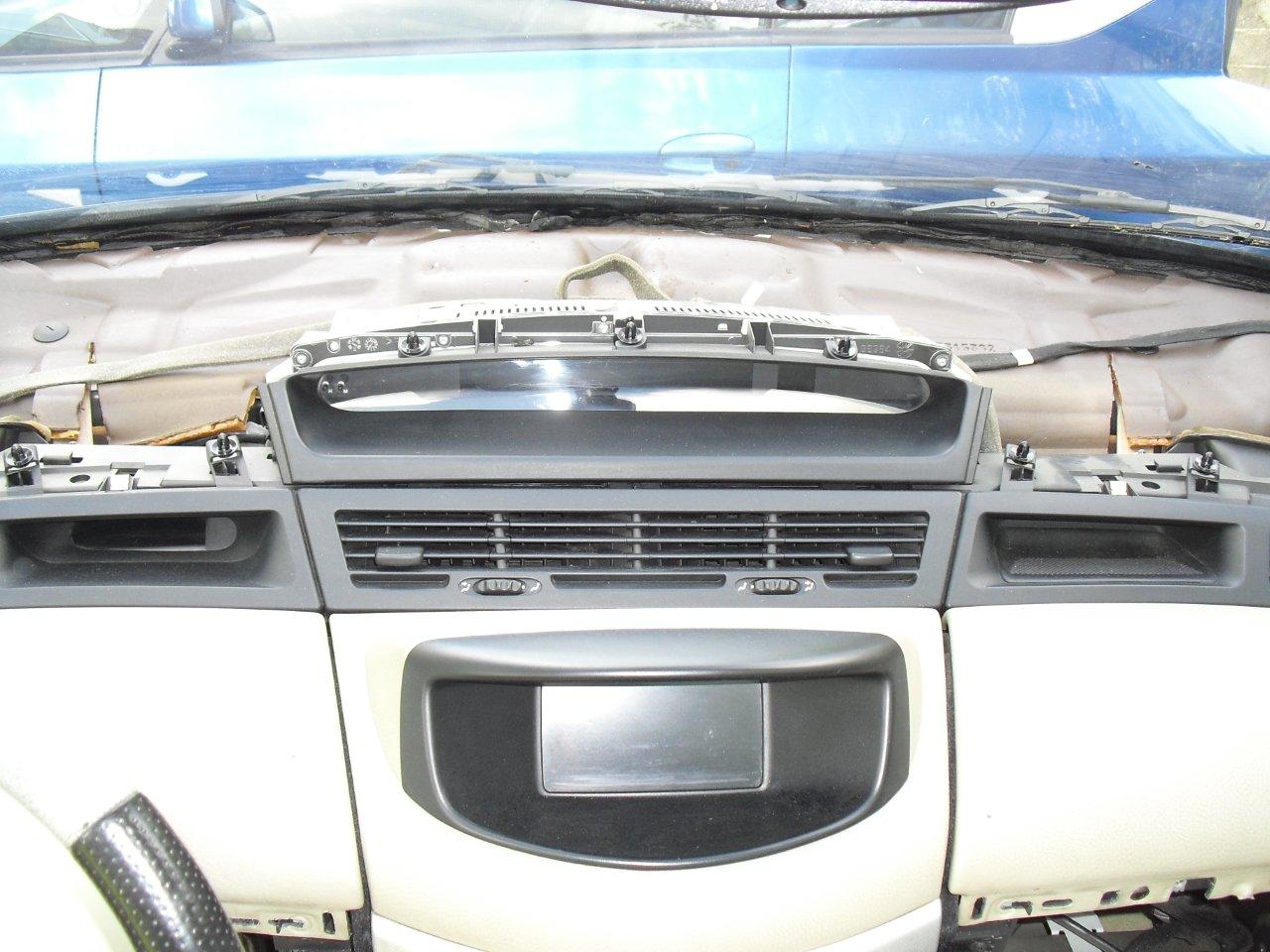

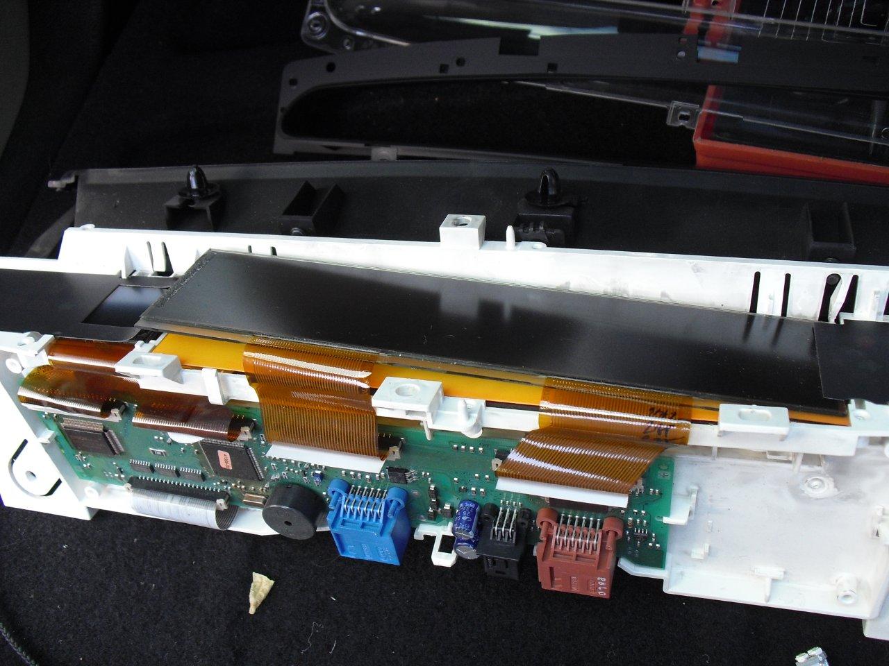

Petites précisions pour le démontage de la planche de bord, au démontage de la baguette alu côté passager, il faut au préalable ôter la plaquette indiquant "AIR BAG" car une vis retenant la baguette se trouve derrière
. après avoir retirer les commandes de clim et les haut parleurs il faut simplement dé-clipser la planche de bord en la soulevant. par contre il faut penser à déconnecter le capteur d'ensoleillement en le retirant (en le soulevant d'un côté) ça vous éviteras de tirer dessus bêtement.

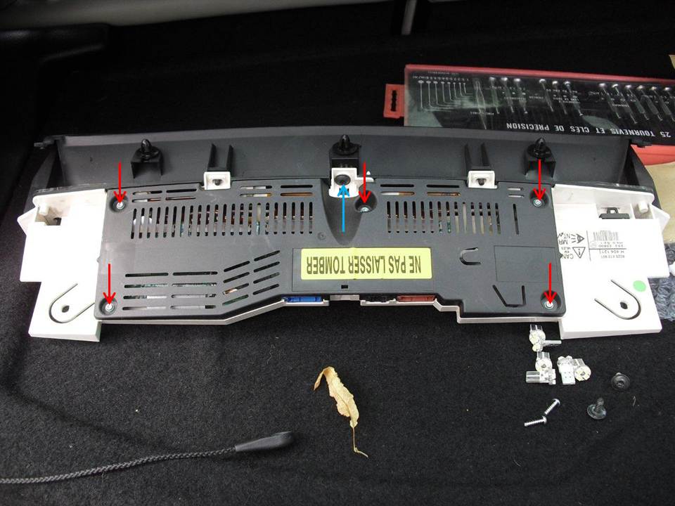

koukiz a écrit :demonter Le TDB:
2 vis torx (d+g) derriere le joint au niveau des portieres
declipsé tous les enjoliveur chrome de console
en partant de la gauche au niveau volant 2 enjoliveur clipsé
sur la droite l'enjoliveur chrome est vissé,et la vis se situe sous le cache airbag.
Devissé toutes les vis torx
2 frontale,2 en dessous.
déclipsé les caches des haut parleur sur tdb
3 vis par haut parleur.
Démontage des regulateurs de clim (D+G)
tdb-en-bleu-sur-avantime-t354-60.html
pour la partie droite,retirer un patte en L avec une douille de 13mn.
puis sous les boitiers des regulateurs de clim (D+G) une cle de 8mn.
Déclipsé la grande partie supérieur du tableau de bord.
déconnecté le regulateur de clim (capteur rond au niveau du parebrise).
demontage du TDB
2 vis Torx (D+G),et clips de fixation.
2 connecteur,1 noir (clipsé),1 bleu (levier).
retiré la casquette du TDB (clipsé),partie Noir.

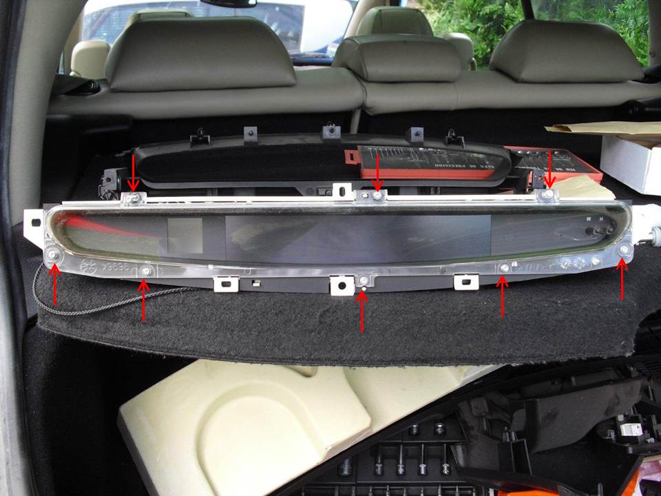

retiré toutes les vis torx (petite) du plexixas TDB.
Rétirer Toutes les vis torx (petite) du cache noir superieur.
Demontage du LCD + LCD Horloge
(a manipuler avec la plus grande précaution)
Deconnecté les 5 nappes du PCB
http://www.passion-espace-club.com/view ... ichage+off
LCD 2 clips blanc sur la partie inferieur,puis basculement a 45°
LCD Horloge faire coulisser vers le haut le lcd afin de le sortir.

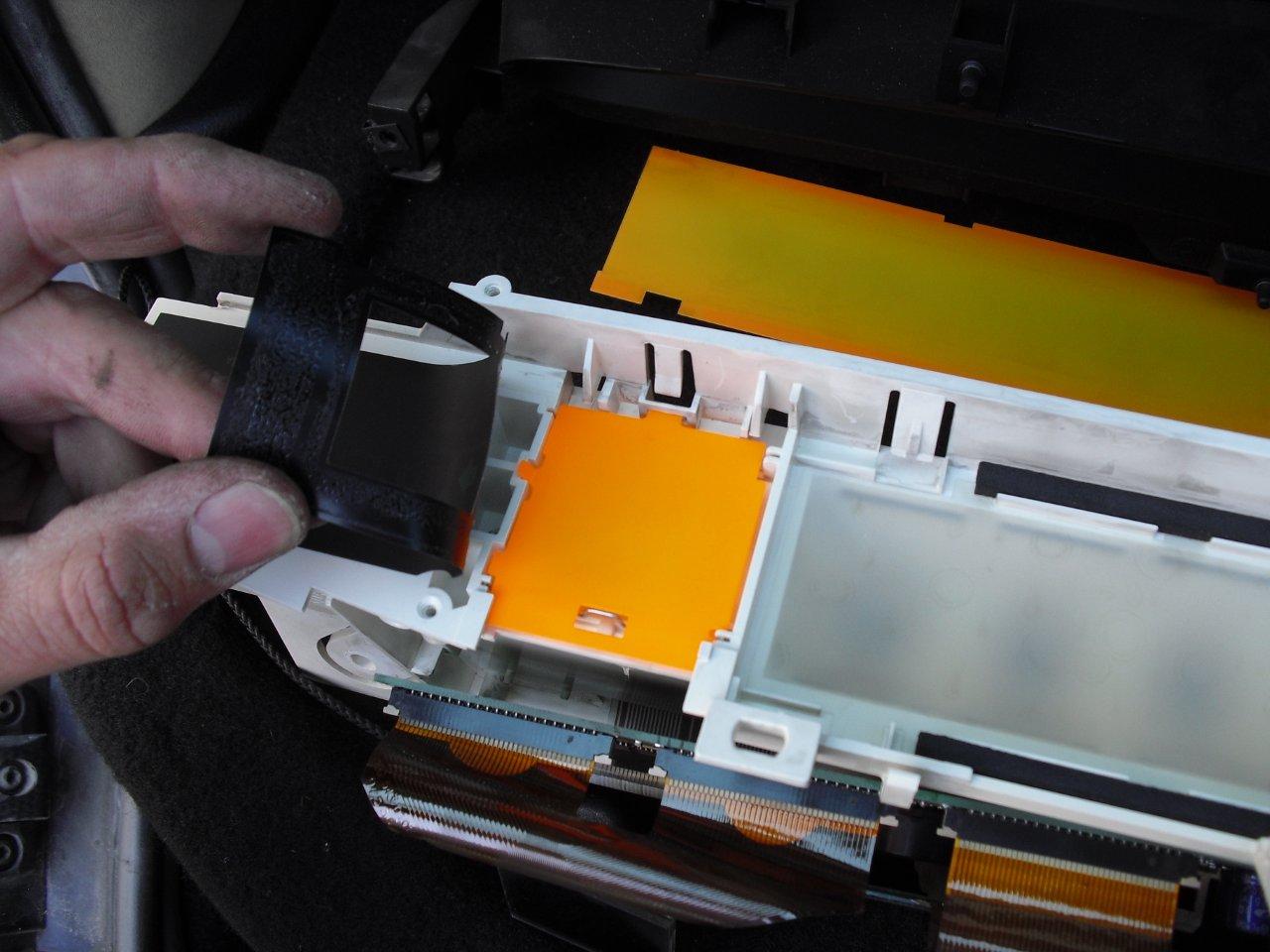

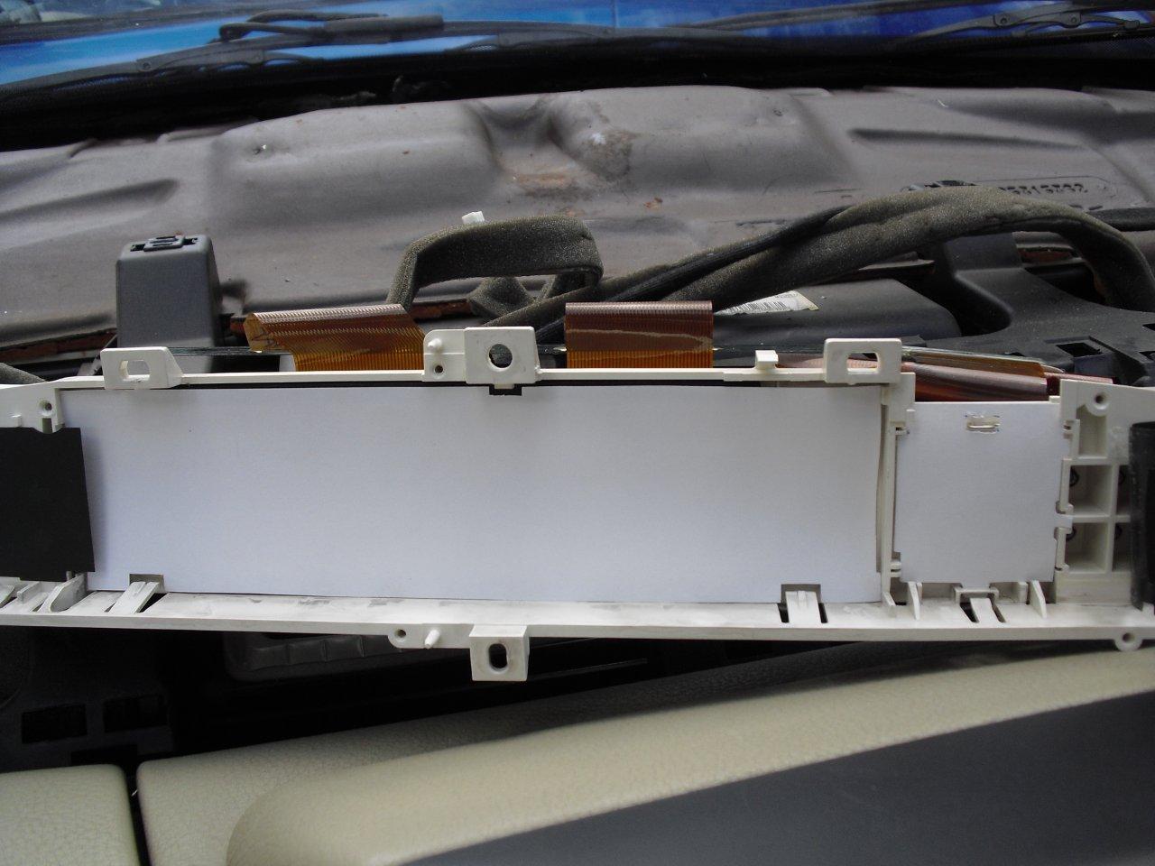

Remplacer les 2 filtres couleur Orange par d'autres filtres.
on peut les confectionner dans des intercalaires,ou acheter des filtres pour les jeux de lumieres.
tdb-en-bleu-sur-avantime-t354-15.html
vjp,les indications de démontage du TDB etait spécifié concernant la vis sous le cache airbag
"sur la droite l'enjoliveur chrome est vissé,et la vis se situe sous le cache airbag."
et le capteur
"déconnecté le regulateur de clim (capteur rond au niveau du parebrise).
mais il est bon de le rappeller,pour les 2 mains gauche

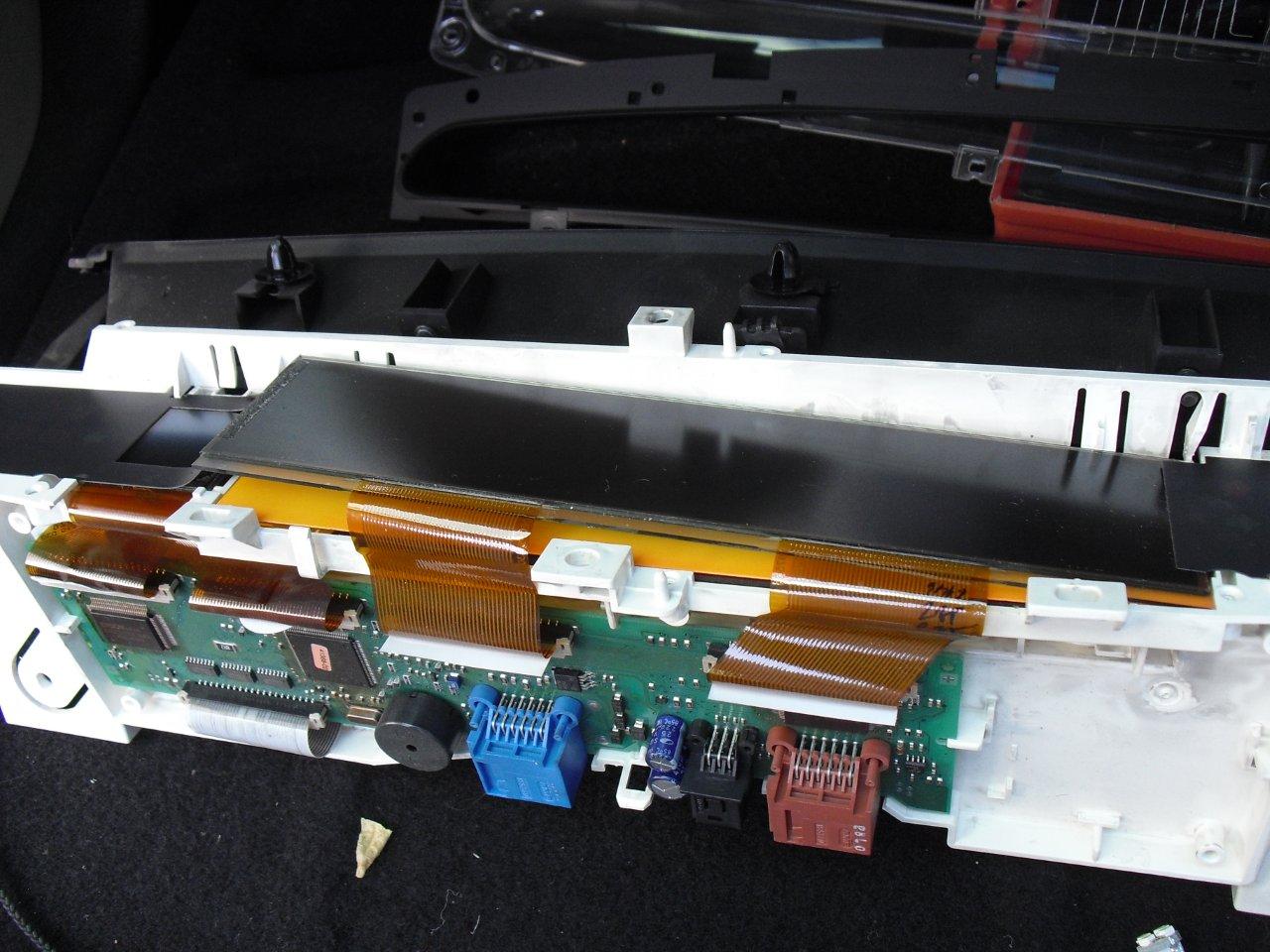

Oui tu as raison, mais le problème est qu'il y a des infos un peu disséminées et que je n'ai pas chopé celle là. faudrais faire UN tuto tout propre et voilà. (je suis concerné pour le faire aussikoukiz a écrit :koukiz a écrit :demonter Le TDB:
demontage du TDB

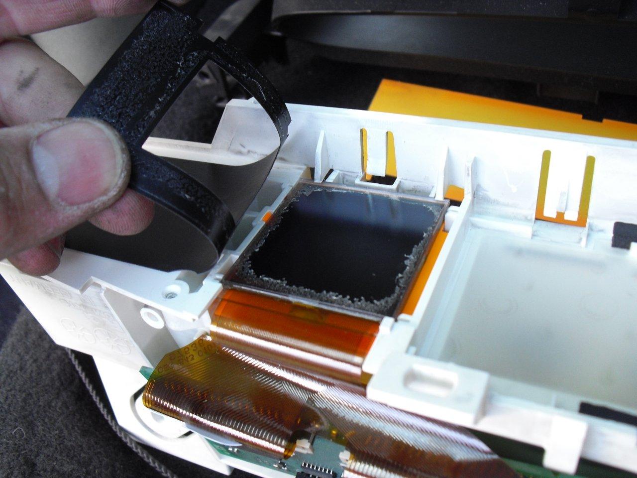

et le capteur
mais il est bon de le rappeller,pour les 2 mains gauche![]()
Pour preuve de mes 2 mains gauches, je démontais pour changer mon ampoule d'heure , j'ai donc changé toutes les ampoules du compteur

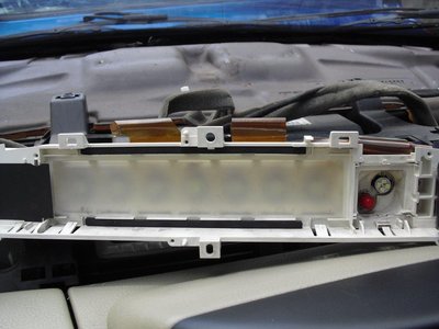

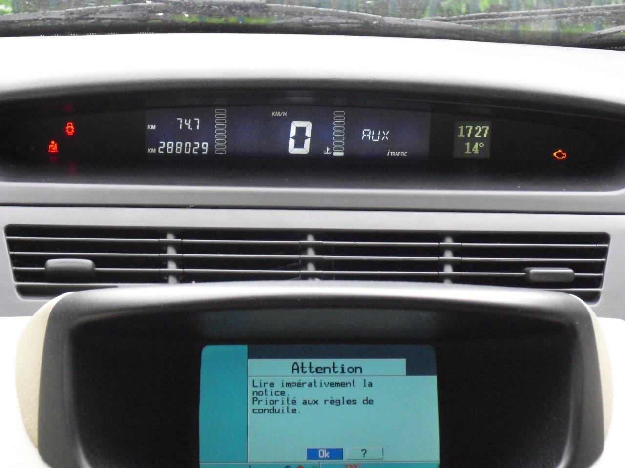

Comme j'ai dû déposer la planche de bord pour réparer mon clapet d'aérateur central, j'en ai profité pour changer les ampoules de tdb et la couleur de l'éclairage en blanc...
- Messages : 1638
Re: TDB en bleu sur Avantime
Même si je ne suis pas super satisfait, je trouve ça nettement plus joli que l'orange...

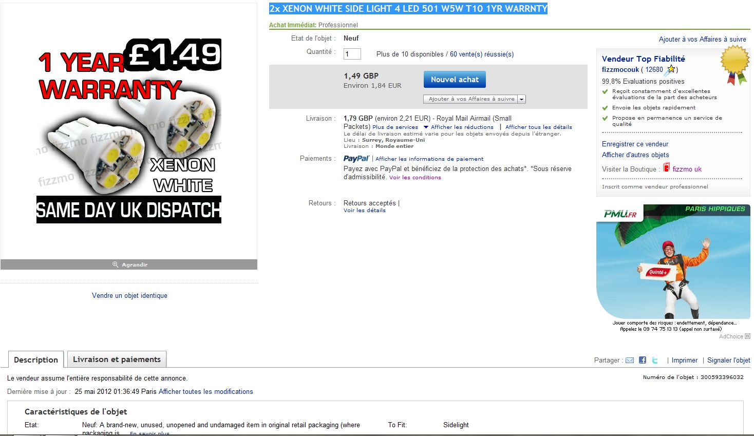

La suite : il faut que j'achète de quoi faire un filtre de meilleure qualité, et des leds qui me satisfassent mieux...

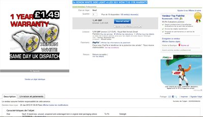

Voici celles que j'ai acheté : 2x XENON WHITE SIDE LIGHT 4 LED 501 W5W T10 1YR WARRNTY, environ 9,57€ les 8 fdp inclus... Si vous avez des leds à conseiller, je suis preneur...

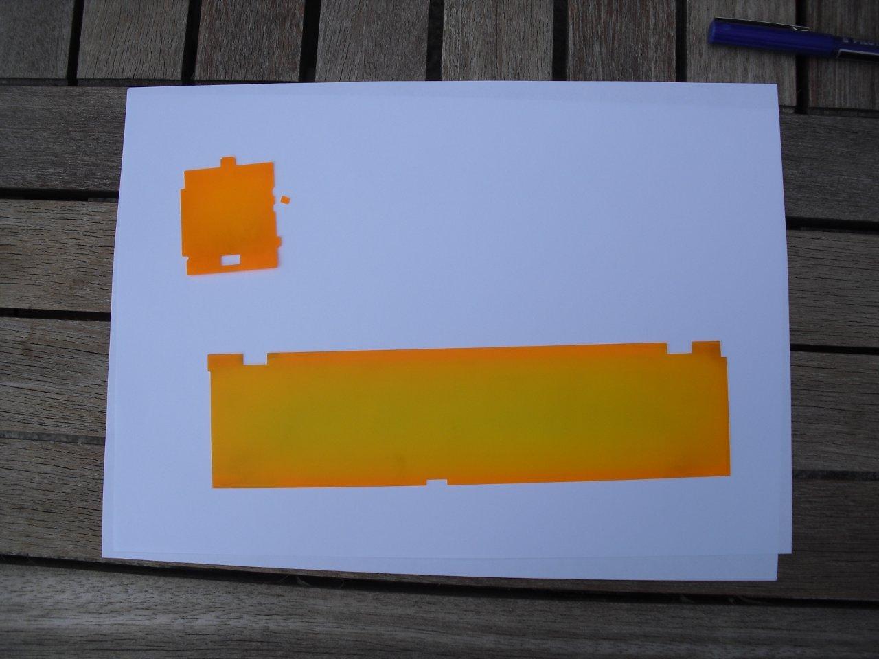

Pour Zechrisd, voici le scan des filtres...
