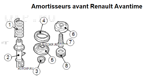

Bonjour cap'tain de droite ,pour ce qui est du "clong" mentionné, peux-tu préciser de quel coté, et en plus si ce bruit un peu sourd, se localiserait proche de, ou vers la zone de l'un des HP de la planche de bord ?

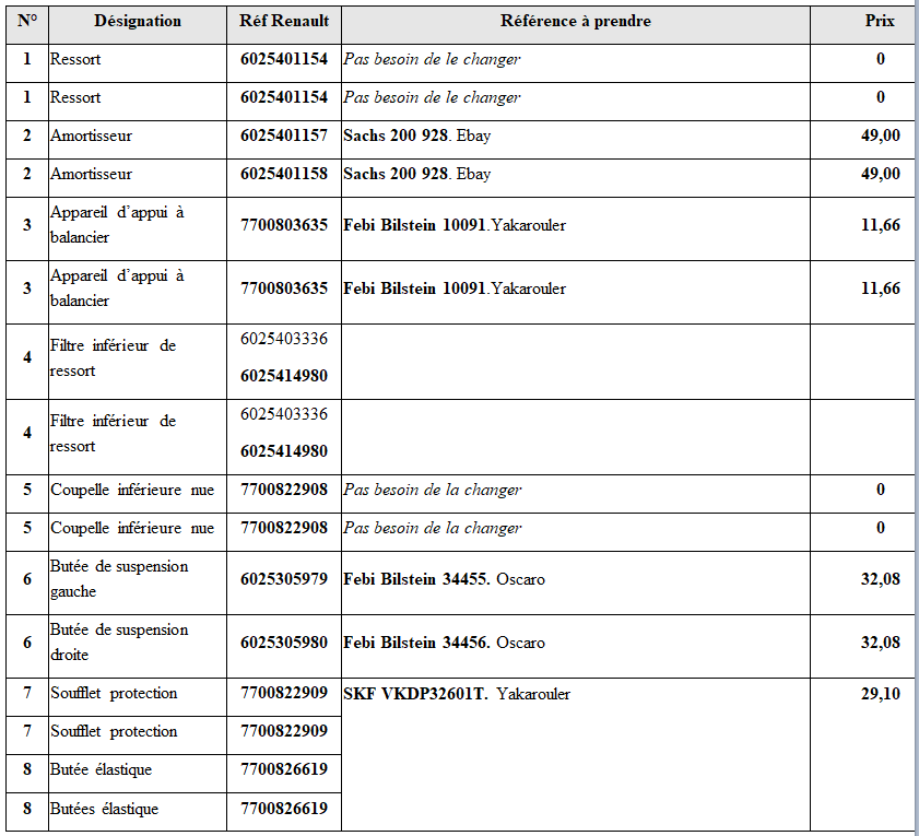

De plus lors du changement des amortisseurs (avant) quelles autres pièces en même temps ?, selon cette liste et image :
:arrow:
Messages : 750
Re: Volant incliné vers la gauche
J'ai fourni et fait changer tout ce qui est indiqué avec un prix dans le tableau plus les butées élastiques. Car sur le BVM, elles n'ont jamais été changées. A 239 000 km (amortisseurs 100 000 km), il y en a une qui est endommagée. Démonter l'amortisseur rien que pour ça au coût de main-d’œuvre ou du temps passé, ça vaut pas le coût de ne pas les changer, vu le prix lors du remplacement des amortisseurs..
Le bruit aléatoire est faible plutôt dans les tons graves, côté droit, je n'arrive pas à le localiser, il semblerait plutôt en bas mais je ne suis pas sûr. Il faudrait que je trouve un situation où je peux le reproduire systématiquement
Ciao ! Alain - merci pour le dessin et le tableau

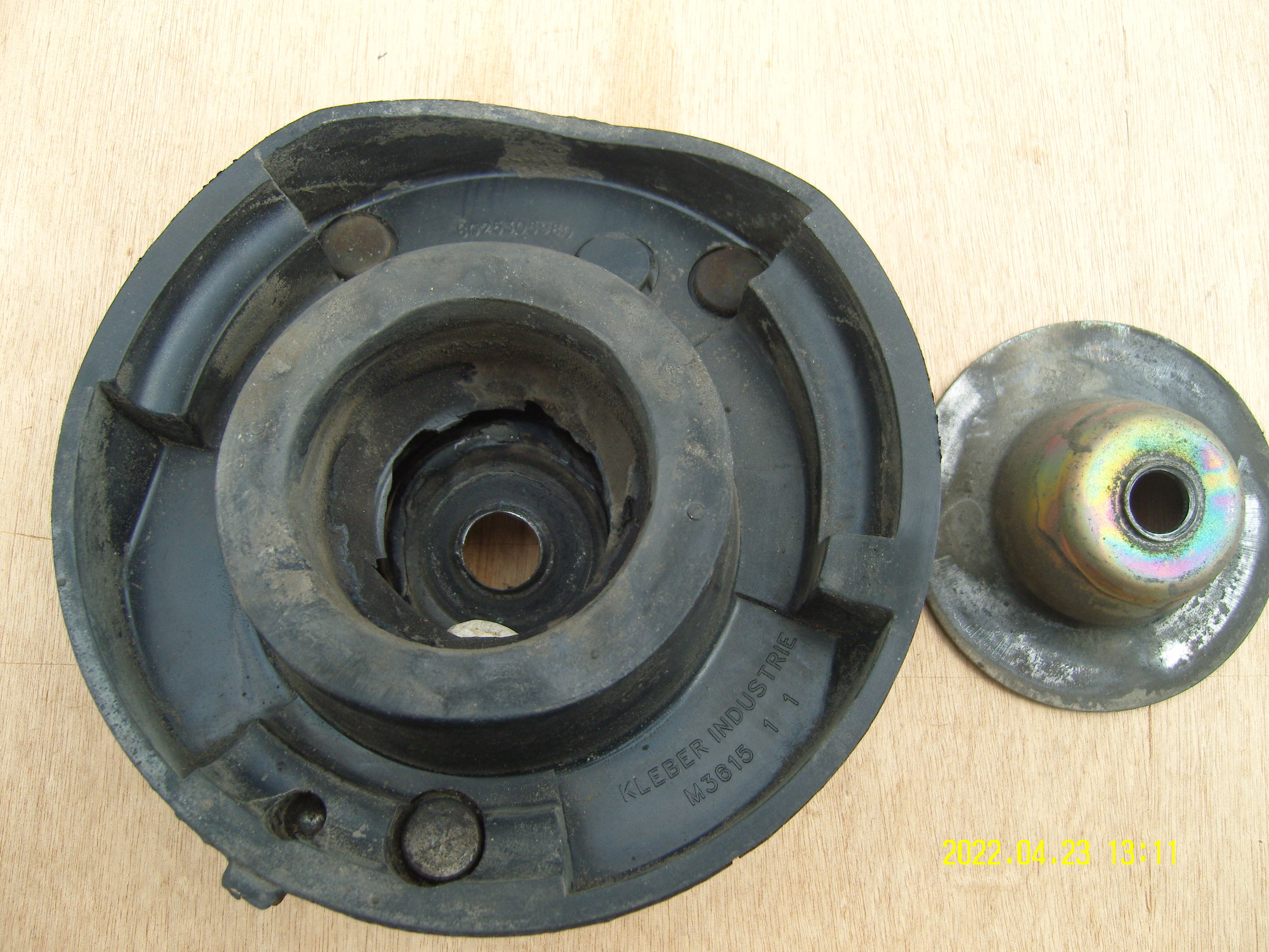

Bonjour Alaing, la vieillerie m'attaque sournoisement et , ayant oublié de prendre mes lunettes, je n'ai pas posté le bon cliché que voici avec les N°, au lieu des couples de serrage :?
Dans mon cas, après l'approvisionnement de pièces, le triste "clong" à disparu et la source était la pièce repère 6, qui était partiellement désolidarisée par rupture de la liaison élastique. J'ai posté sur l'un des fofos les clichés de la bête ouverte comme une huitre et qui battait donc aux rythmes des oscillations des cahots transmis par l'amortisseur. Je l'ai fait courte, car avant j'ai bien cherché d’où pouvait provenir ce bruit sourd, de ou dans la boite à gants, l'arrière du tableau de bord, puis le serrage de la pièce 6, avec les 3 écrous de 13, et le gros écrou de l'amortisseur...
En conclusion, le montage d'amortisseurs neufs (Record)avait achevé de détruire cette liaison, sans bruit, l'amortisseur de ce coté droit étant complètement HS...n'avait plus la force de faire fonctionner le clapet :o
Si cela peut t'aider dans la recherche...bonne chasse, Xavier

Les images, mieux qu'un long discours:
Illustrations du ouigne/ouigne avant le Klong après rupture/désolidarisation complète du néoprène de liaison

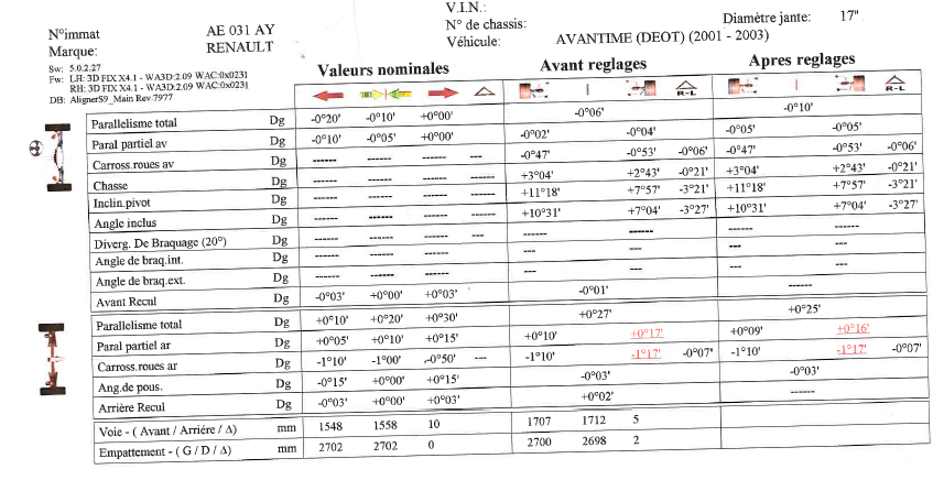

Je vous joint le compte-rendu du dernier réglage. Ainsi que la doc technique de recherche de panne. J'y vois d'ailleurs que le remplacement
des ressorts peut être nécessaire. Les avoir démontés et remontés aurai-il révélé un problème caché (ressort déformé, cassé ) ?
Par l'intermédiaire d'un expert auto, il m'a été indiqué un spécialiste de la géométrie. Il faut que je trouve un moment pour traverser Bordeaux
et voir ce qu'ils en pensent. Si on démonte, je me demande si je ne vais pas changer les ressorts.

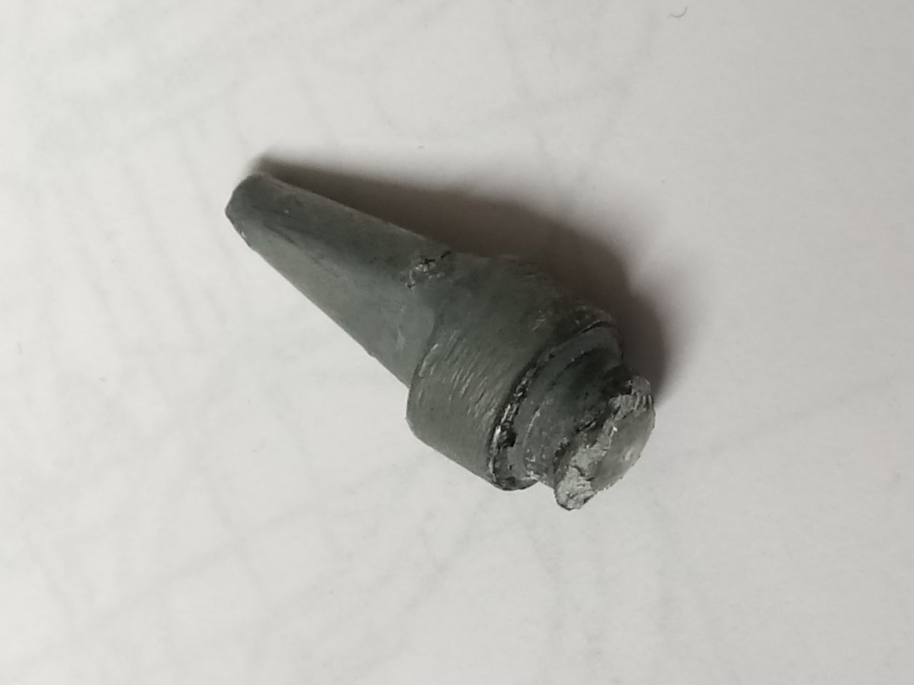

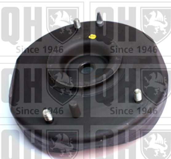

Dernière surprise : lors du remplacement des filtres d'habitacle, j'ai inspecté les fixations de l'amortisseur et des butées en caoutchouc supérieures.
Une découverte m'intrigue. Sur la butée en caoutchouc, il y a une sorte de petit ergot vertical qui vient se loger dans un trou à côté des écrous de fixation de la butée dans le logement où se trouve le filtre habitacle (j'aurais dû faire une photo, j'ai oublié). D'un côté cet ergot est bien vertical et ne bouge pas (c'est la pièce en forme de pointe grise sur la photo). Du côté droit, il est en position oblique et je peux le bouger à la main...la butée aurait-elle été mal montée ? Etait-elle défectueuse ?
Voilà vous savez tout.

J'ai regardé à nouveau, le petit ergot est venu à la main !

Je suis allé chez mon rono "préféré" leur montrer cette pièce.
Ils sont extraordinaires les jeunes. Ca les a pas alerté plus que ça.
Cherchant des raisons supposées pour dire que ça ne doit pas avoir d'importance.
Je suis sidéré. Je serai de l'autre côté de la barrière, je proposerai instantanément de reprendre le véhicule et de vérifier
quitte à démonter l’ensemble amortisseur ressort.
