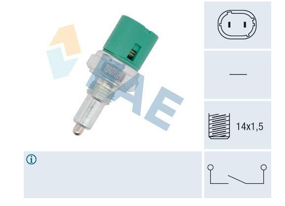

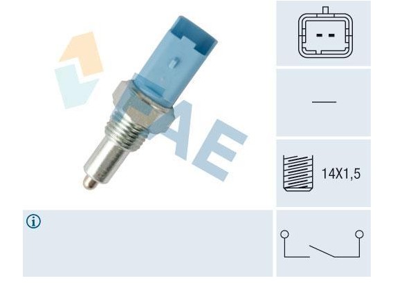

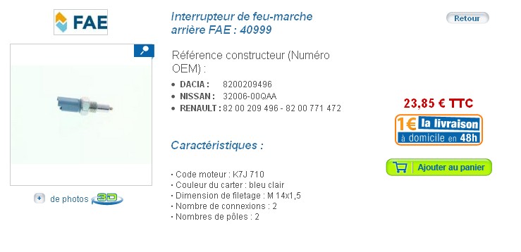

Pour être sur de la pièce, quelques photos .....
Je pense que sur le dynamique, tu as un capteur avec deux connections électriques.
Dans ce cas, un test simple : Faire un shunt électrique entre les deux pinoches du connecteur coté câble et tes feux vont s'allumer .... :mrgreen:
Contrôle du capteur avec un ohmmètre:
- Marche arrière enclenchée => passant 0 ohm
- Sans vitesse enclenchée => ouvert , résistance infinie.
Voici les DEUX capteurs disponible sur Oscaro :
& capteur bv 2013-11-03_145237.jpg (6.78 Kio) Consulté 15000 fois
& image 2013-11-03_145549.jpg (7.55 Kio) Consulté 15000 fois
Donne nous la référence écrite sur le capteur ..... ?

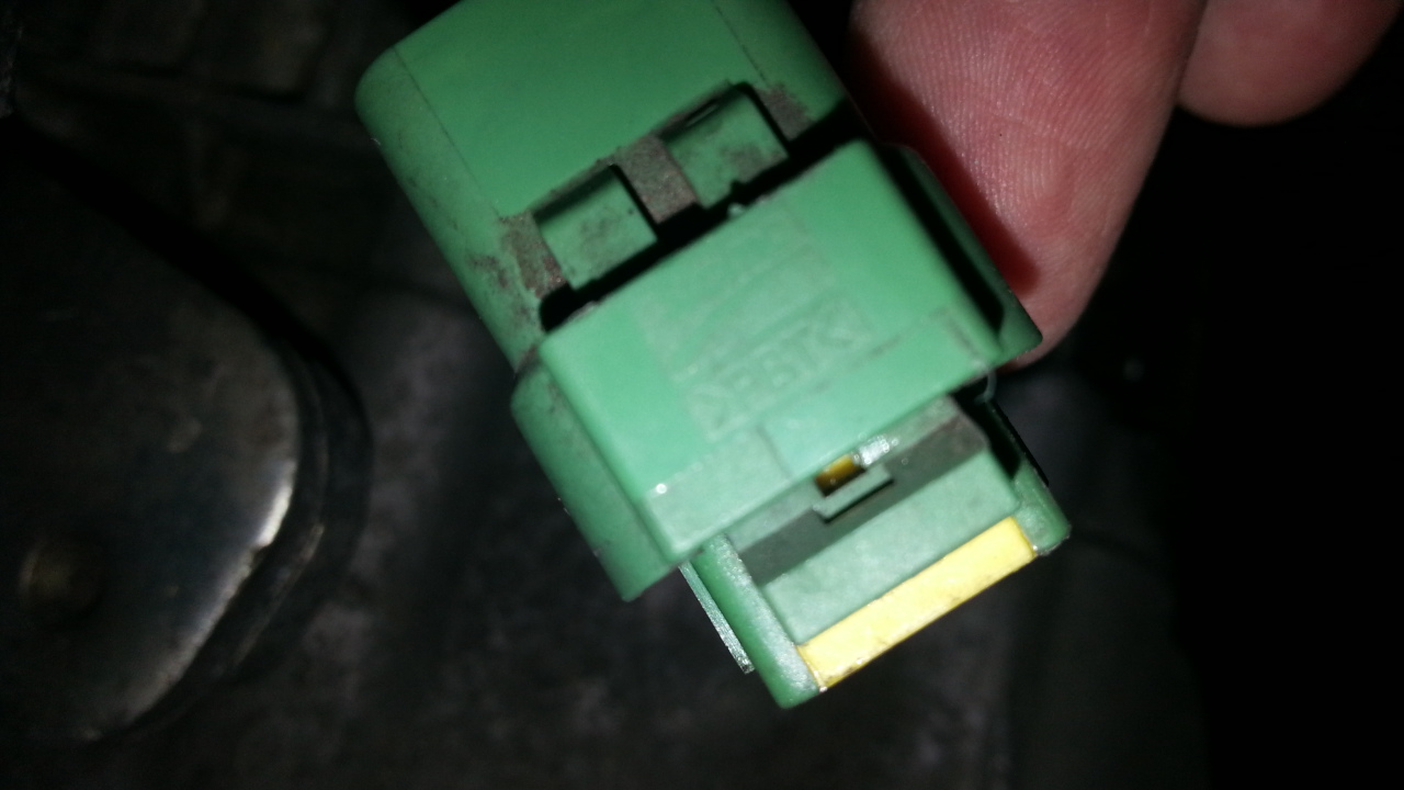

Je ne suis pas sur de bien comprendre ! :roll:
Sinon, j'ai mis en contact les 2 fils du câble...ça ne s'allume pas :(
Dessus est écrit >PBT<
Derrière une date de fabrication illisible et un logo Citroën :)
Comment je peux enlever les fils électriques du boîtier sans les couper ?

Évidement, c'est le plus cher qu'il te faut ...... :oops: Au vu de l'image , section rectangulaire du connecteur ....
Mais il faut verifier car il parle de couleur bleu et vert ..... :oops:
La référence est normalement écrite sur le capteur , la partie montée sur la boite ..... :wink:
Pour le shunt, un trombone métallique (pas à coulisse) que tu déplies et tu rentres cela dans le connecteur ( celui avec les fils ) qui comporte que deux pinoches comme je m'en doutais, 3 pinoches sur les modèle privilège .....
