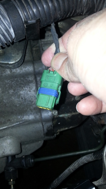

Oui j'ai déja eu des soucis d'allumage des feux de recul mais cela était du à la prise de l'attelage remorque ( capteur de prise caravane qui était resté en position engagé ((petit ergot de couleur blanc )))
Pendant mes recherches j'avais fait une photo de ce capteur de BV .

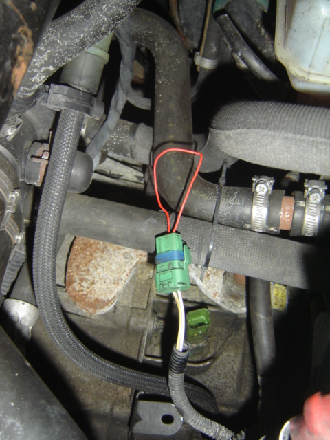

Essai après déconnection de le shunté par un fil
Bon courage

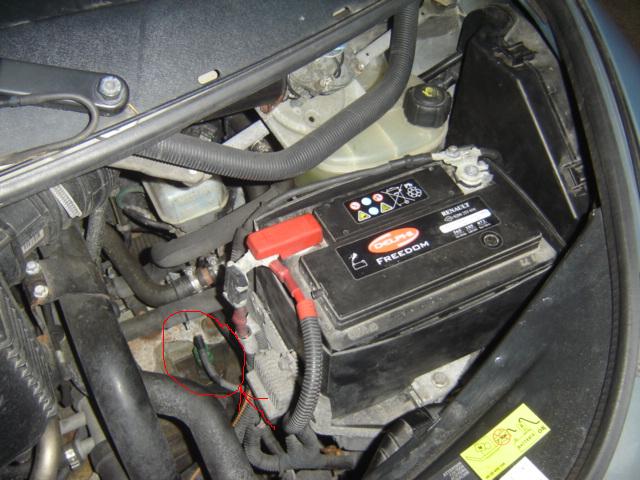

Merci pour votre aide, je me suis commander le contacteur, j'ai réussi grace à la photo de morille52 à le localiser et à le changer. Maintenant j'ai de la lumière quand je recule dans mon garage !

+ 1 pour le contacteur de marche arrière, très facile à changer, il se trouve sur le dessus de la boite, juste sous la boite à air, qu'il suffit de démonter pour y avoir accès.

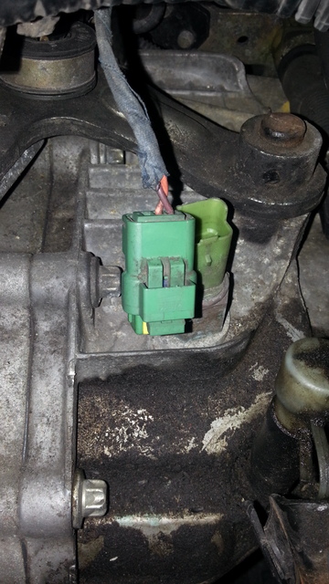

Pour être sur de la pièce, quelques photos .....
Je pense que sur le dynamique, tu as un capteur avec deux connections électriques.
Dans ce cas, un test simple : Faire un shunt électrique entre les deux pinoches du connecteur coté câble et tes feux vont s'allumer ....

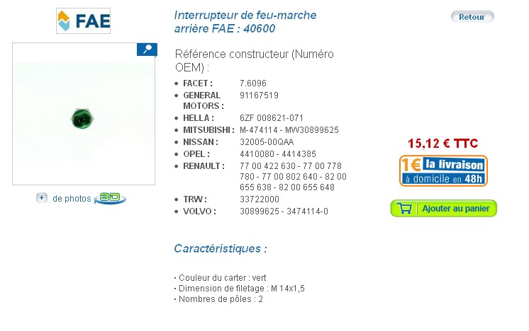

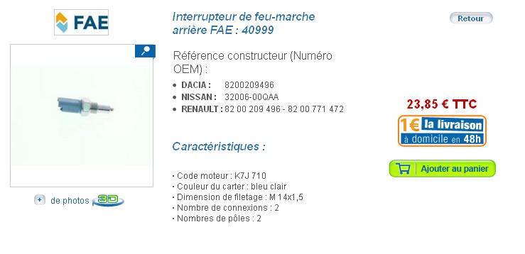

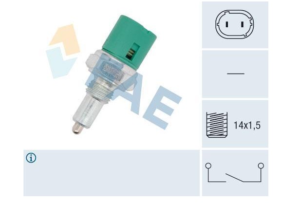

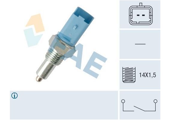

Voici les DEUX capteurs disponible sur Oscaro :
Donne nous la référence écrite sur le capteur ..... ?
Contrôle du capteur avec un ohmmètre:
- Marche arrière enclenchée => passant 0 ohm
- Sans vitesse enclenchée => ouvert , résistance infinie.

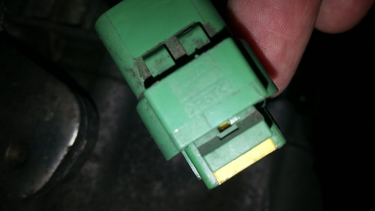

Je ne suis pas sur de bien comprendre !
Dessus est écrit >PBT<
Derrière une date de fabrication illisible et un logo Citroën
Comment je peux enlever les fils électriques du boîtier sans les couper ?
Sinon, j'ai mis en contact les 2 fils du câble...ça ne s'allume pasFaire un shunt électrique entre les deux pinoches du connecteur coté câble et tes feux vont s'allume

Évidement, c'est le plus cher qu'il te faut ......
Au vu de l'image , section rectangulaire du connecteur ....
Mais il faut verifier car il parle de couleur bleu et vert .....
La référence est normalement écrite sur le capteur , la partie montée sur la boite .....
Pour le shunt, un trombone métallique (pas à coulisse) que tu déplies et tu rentres cela dans le connecteur ( celui avec les fils ) qui comporte que deux pinoches comme je m'en doutais, 3 pinoches sur les modèle privilège .....

La référence est PA66-30GF
Je l'ai démonté, en appuyant manuellement sur l'ergot métallique qui est dans la boite, il faut enfoncer l'ergot en totalité pour arriver à allumer les feux de recul.
Est ce le fonctionnement normal ?
- Messages : 4859
Re: @ Pas de feux de recul avec marche AR ( )
Comme, le capteur se visse à fond sur la boite, si ca ne marche pas avec celui ci, c'est que la mécanique n'actionne pas le poussoir du capteur ... assez loin.... soit la mécanique est cassée, j'y crois pas, soit le capteur est usé et ne fonctionne plus.
