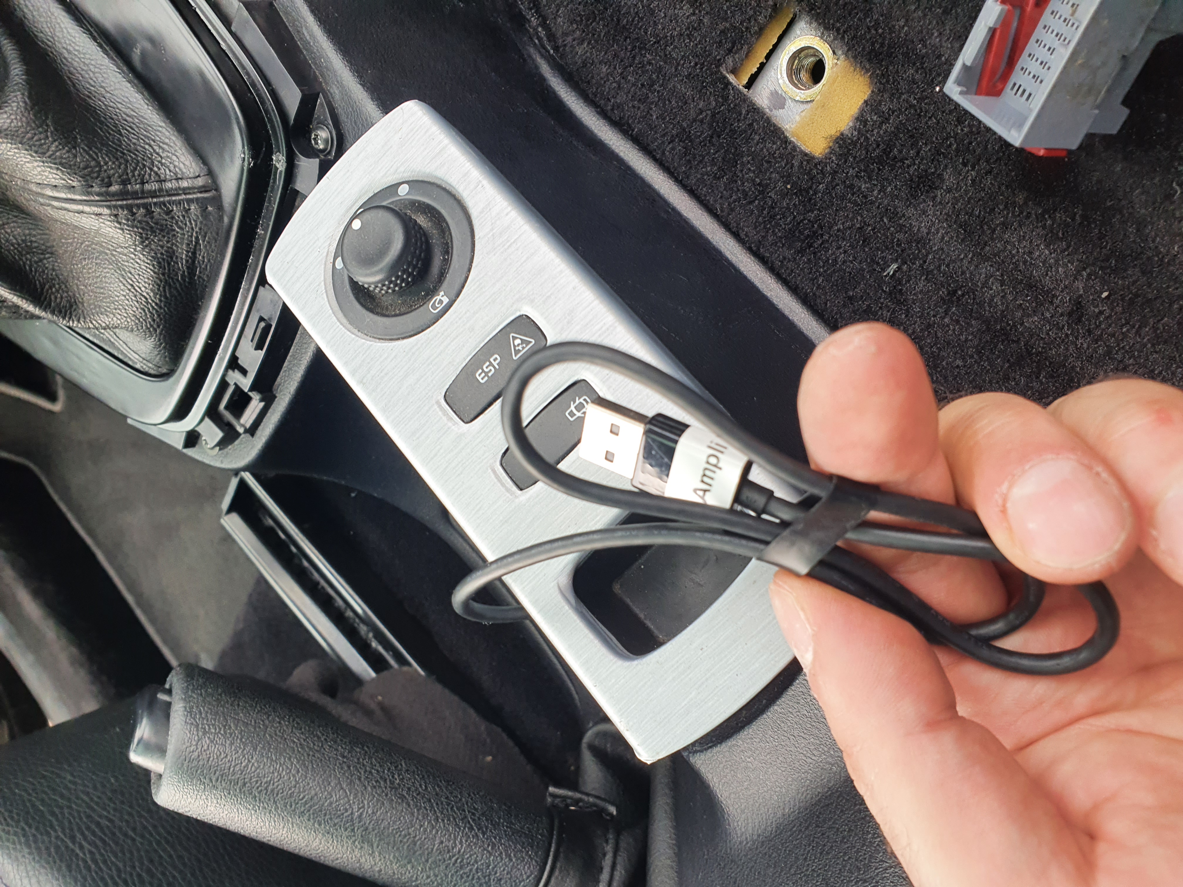

Dans la continuité, j'ai monté un ampli Audison AP 5.9 bit.
Remplacé sous le siège passager, avec quelques petits adaptateurs en Aluminium pour réutiliser les fixations d'origine.
grosse baisses de tension quand je faisais un peu l'idiot, et coupures. D’où l'ajout d'un condo Le tout juste avant le remontage final. On voit l'ajout du porte fusible que j'ai fait sortir par les évents. au cas ou.
On voit aussi la grosse résistance de décharge. J'ai tiré le câble USB jusqu’à la console centrale, comme ça, si besoin de reprogrammer, pas de galère.
