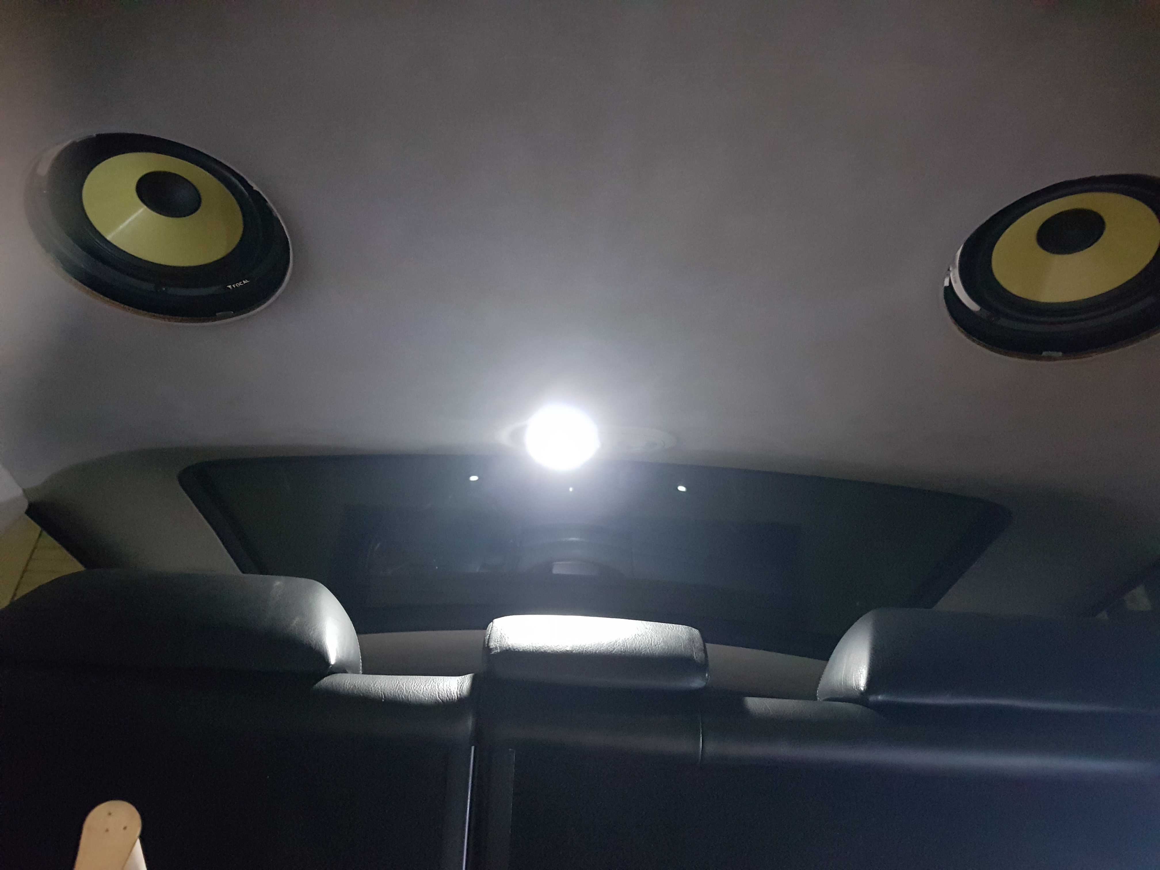

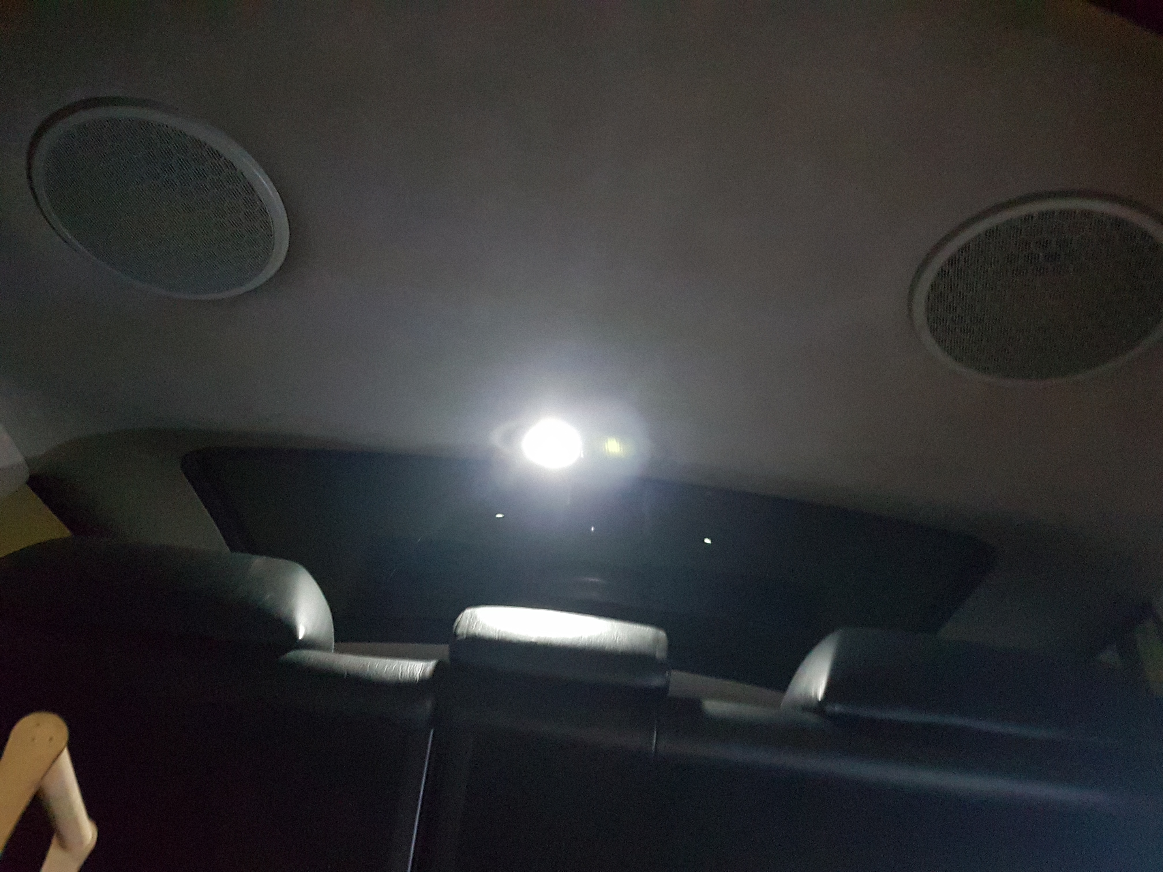

Pour ceux que ça intéresserait, voici quelques infos au sujet de la mise a jour que j'ai fait.
Donc les références c’était les ES 100 K pour le tableau de bord, ES 130 K (portes) et ES 165 K (Plafond arrière).
Niveau prix c’était bien au-delà de mon budget prévu (vendu 300/400€ la paire, la taille jouant très peu, le Woofer ~500€), du coup je me suis tourné vers l'occasion (2 paires) et le déstockage (1 paire). En étant patient (8 mois au final pour trouver l'ensemble), je m'en suis sorti a moitie prix. J'en ai intégré 3 paires car je voulais un medium dans la planche de bord, mais on peu se contenter de 2 paires.
Étonnamment le marché de l'audio voiture d'occasion est plutôt bien fourni et peu prisé, y'a vraiment moyen de se faire plaisir et de trouver des composants de très bonne facture a vil prix.
Voila quelques photos du montage:

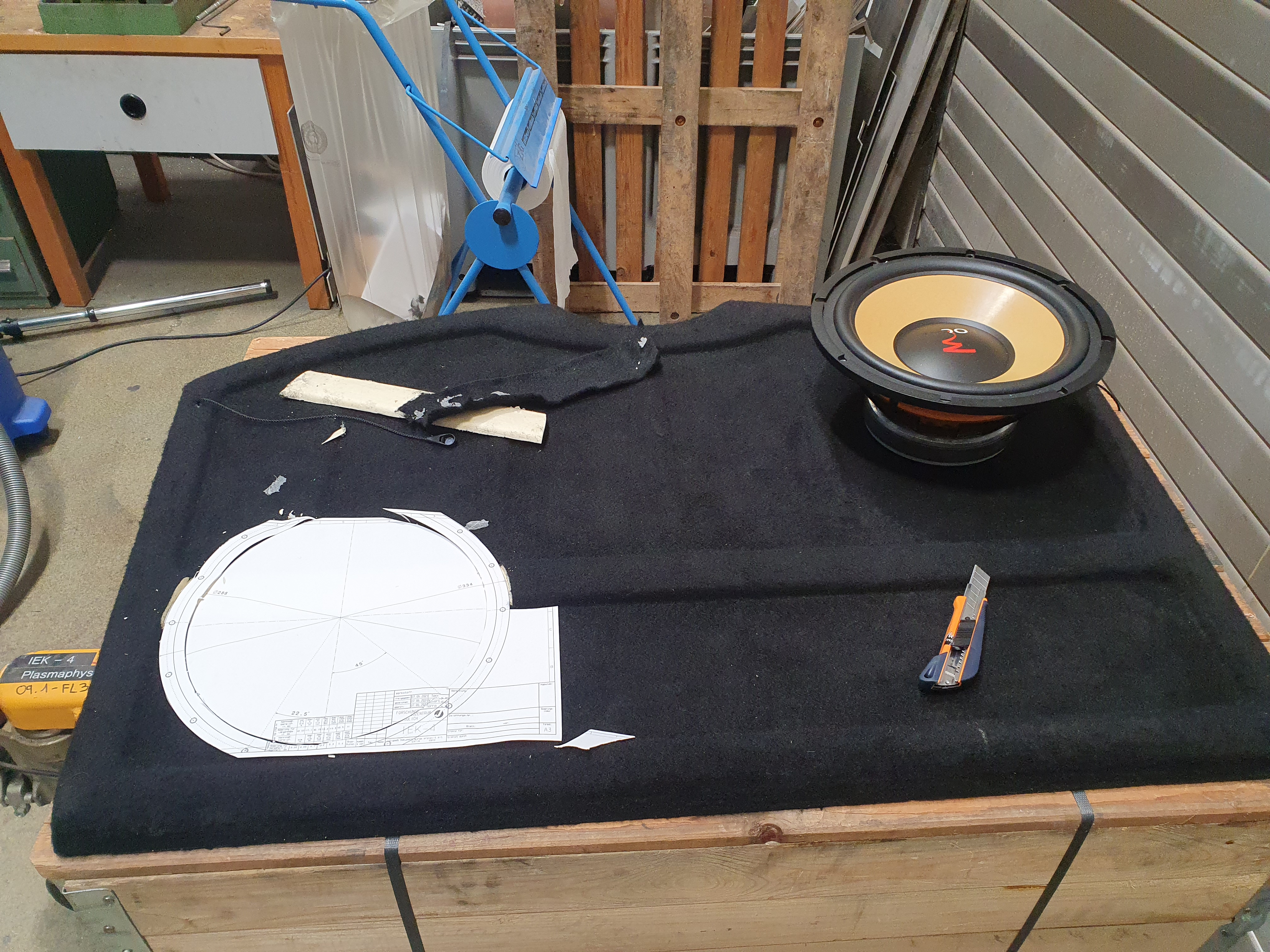

Dans ma connerie, j'avais aussi acheté le caisson de basse suite a une sorte d’enchère que je pensais qu'elle ne passerait pas (remportée a ~70€ alors que neuf le truc valait 500/1000€).
Bref, comme un con, je me suis retrouvé avec un caisson de basse de 500W dont il fallait bien que je fasse quelque chose. (d’où l'ampli entre autre).
La réponse en fréquence ajustée pour les 3 volumes de coffre. La taille du bordel et qui pèse un âne mort. Petit cablage custom, la vrai merde, c'etait de tirer celui de l'ampli au caisson C’était beaucoup plus galère a découper qu’anticipé... Et oui, logiquement c'est renforcé.
