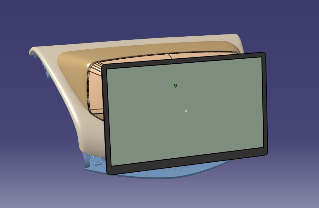

Quelle taille d’écran:
Voici quelques rendus avec differents modèles que j'avais fait a l’époque.
Juste a titre indicatif pour vous aider a vous décider pour la taille: Dasaita 10,2 pouces Joying 11,6 pouces Ownice 13 pouces Joying 13,3 pouces
A noter que tous les ECRANS passent aussi bien en position paysage que portrait.
Rien n'empeche aussi d'intaller un Simple DIN avec écran motorise, COMME SUR LE PROTO!

Pour le support, je pense avoir compris qu'il se fixe sans modifications à l'emplacement d'origine.
Mais pour la "partie électronique", ça se passe comment ?
C'est quoi ?
On le trouve où ?
Ca coute combien ? (question importante ! )
Comment ça se branche ? (pour ma part, je n'ai plus ni GPS, ni lecteur CD, démontés par Fabrice)
Le montage est réalisable par un droitier qui a 2 bras gauches ?
Merci et encore bravo pour ton boulot !
http://alphomega66.free.fr (Gilles) 295000 km
Pour le montage c'est de l'Iso donc compatible avec l'Avantime, deux prises a brancher.
Eric
Eric
Salut Alphomega,
Je te réponds en version courte ci dessous, mais y'a bcp plus de détails dans les posts précédent, notamment le premier pour tes questions.
En gros:
un poste de radio mp3/mp4 avec mini ecran, genre 20 à 50€.
Un écran dépliable 7", 70 à 100€
Un écran fixe 16/9 ~7", 70 à 100€
Un écran fixe ~10", ~150€
du Pioneer, sony ou alpine HDG ca peut aller chercher dans les 1000€...
Perso je déconseillerai de prendre trop cheap. Je conseillerai, humblement, de viser Android pour l'OS (plutot que proprio), un CPU correct (A72, A75...), disons 2Go de ram, résolution mini 720p... Mais chacun fait comme il veut...
Si t'es audiophile alors du pioneer/sony/etc..., un DSP sera sans doute rentabilise...
Franchement, ça dépend vraiment de toi et de tes attentes / budget.
Si t'en as l'envie et le temps, tu peux installer une camera de recul, utiliser l'antenne GPS de l'avantime (pour plus de rapidite, mais une est généralement fournie avec tous les postes) etc...
Je dirai un un après midi tranquile sur ton week-end et t'as deja tout en route.
En très très gros:
_ Démonter le siège passager, le panneau droit et la casquette, 1h30 (je le fais en 30min)
_ Installation headunit, adaptateur, 1h (je le fais en 20min)
_ Passage des câbles (de sous le siège a la casquette), 1h (je le fais en 20min)
Si y'a suffisamment de monde, je pourrai me motiver a faire un tuto, mais de toute manière toutes les infos sont sur le forum (j'ai évidement rien invente).
Pour être totalement précis, y'a quelques modifications mineures et absolument 100% invisibles. Mais bon, a ce niveau, c'est juste une question de principe...
DIN (simple ou double), c'est le format 'physique' standard' pour les postes de radio et GPS. Ça se trouve même sur ton vieux break Nevada, ce qui veut dire que tu peux installer un écran de dingue home cinema dolby atmos dans ta renault 19 chamade (si tu veux).
Partout! Carrefour (plus pratique mais offres souvent dépassées et chères), le bon coin, Ebay (rapide, matériel au goût du jour) ou encore Aliexpress (matériel au goût du jour au meilleur prix mais plus lent)...
Ça se trouve a tous les prix, en particulier suivant ou tu achètes.
En gros:
Comme Eric t'as répondu, l'essentiel passe par la prise ISO (Son, radio, allumage etc...).
Franchement rien de compliqué.
En très très gros:
