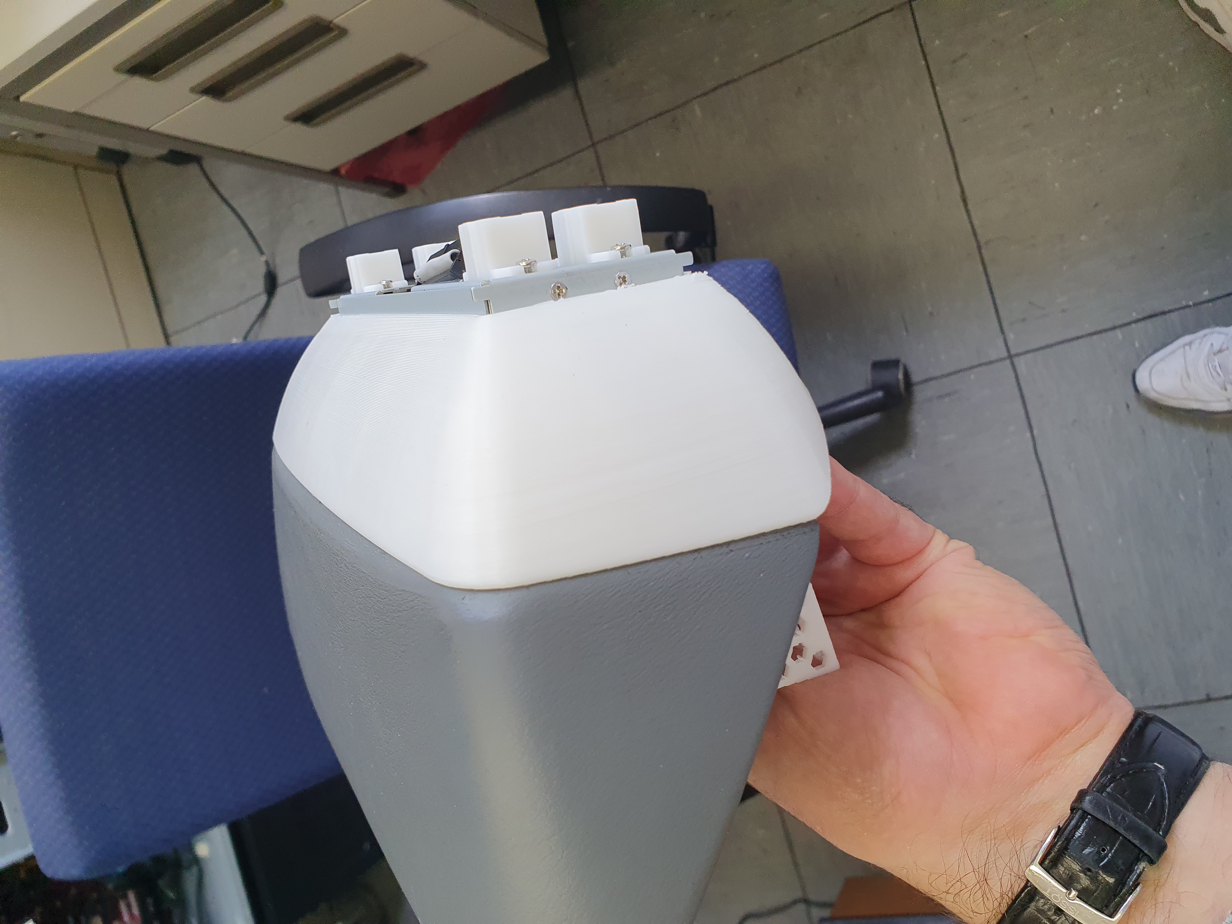

Bon devant tout ce succès incommensurable, ce déchaînement de commentaires, cette déferlante de précommandes... ( :D ) voici une petite mise a jour en 3 points:
1. Version 2.1 terminée:
Je me suis amusé a rajouter un petit logo en relief, pas d’inquiétude, c'est caché par l’écran et ça restera optionnel
Encore et toujours du fignolage d'interfaces en fonction du précédent proto
Sur la face avant, homogénéisation de l’épaisseur et ajout d'un deuxième port multifonction cachée.
2. Du coup cette même version 2.1 est commandée (ABS noir, couche 0.2mm, Infill 60%...), donnée pour 15 jours. Donc a priori dans les temps pour mi octobre.
3. J'ai aussi pour vous, un petit essai de lissage a la vapeur d’acétone
, pour ceux qui n'aiment pas le rendu des pièces imprimées en 3D. Il s'agit de la version 5.2 précédemment démontée.
Avant, tel que fabriqué (mais avec 18 mois dernière le pare-brise)
Après 2h dans la vapeur d’acétone
