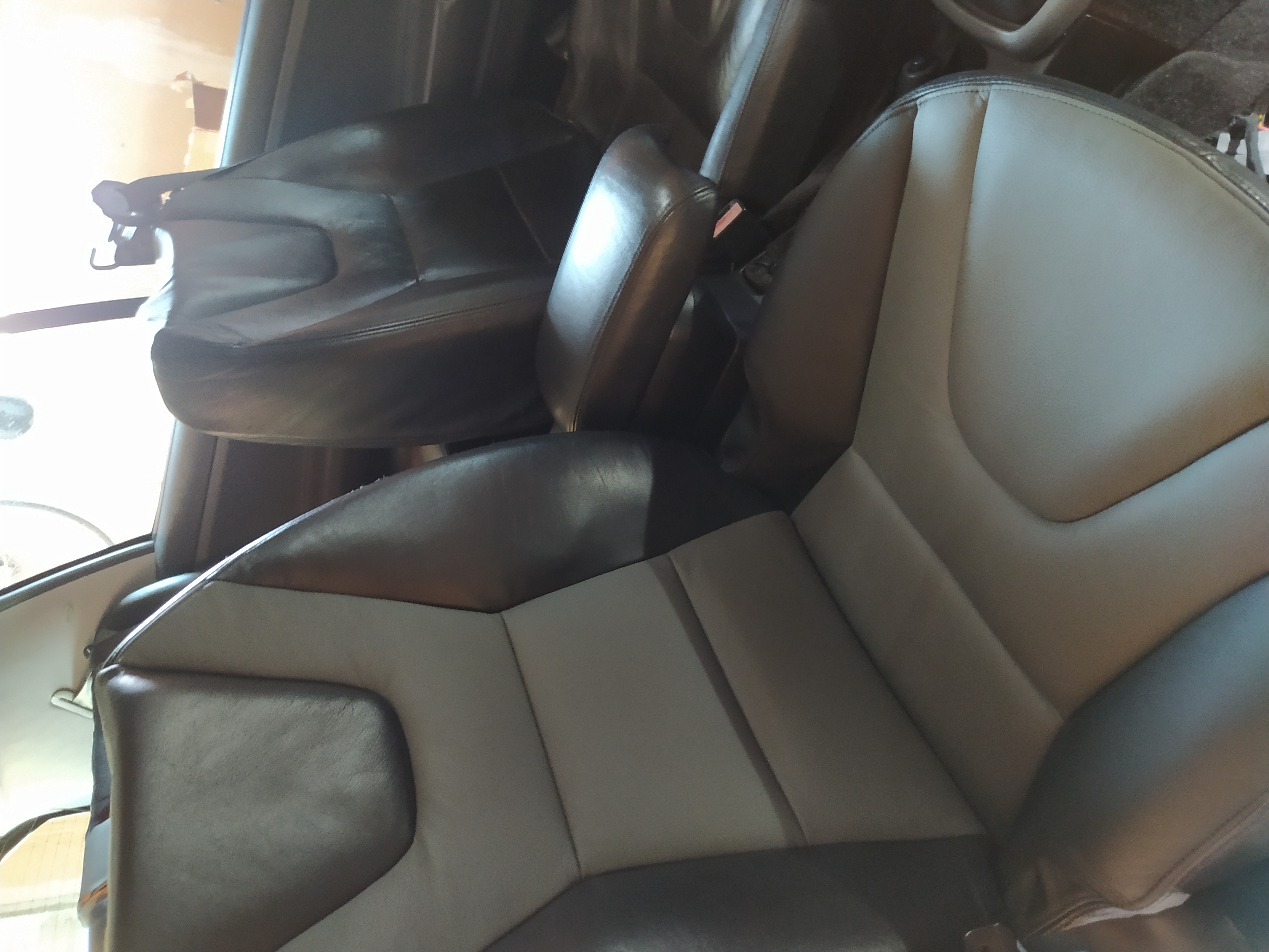

Récupération des nouvelles chaussettes pour mon RDM après restauration des jantes et peinture.
Comme les bonnes nouvelles n'arrivent jamais seules j'ai aussi récupéré mon intérieur refait en PE2 gris volcan, les mousses d'assise conducteur et passager ont été refaite et les cuirs des assises changées
La restauration intérieure se termine maintenant avec un PE2 gris volcan.

Re: Update RDM-BVA
Merci Bond,
Bon maintenant faut que je remonte les sièges plastiques, etc...
Je vais modifier le siège passager afin d'installer un moteur électrique et le bouton pour la montée et la descente electrique.
Une petite astuce pour ceux qui veulent demonter les poignées de basculement des sièges sans les casser, il faut les chauffer au décapeur thermique avec un embout conique pour bien appliquer le flux de chaleur sur la fixation de la poignée et le démontage se fait tout seul.

Re: Update RDM-BVA
Bien cette idée d'ajout du moteur électrique sur le siège passager
déjà vu sur le vaisseau du Cap'tain Zechrisd (me semble que c'est une base siège conducteur à droite qui avait été utilisée)
Merci pour l'astuce même si j'ai un peu de mal à visualiser l'endroit où il faut appliquer le flux de chaleur .....
