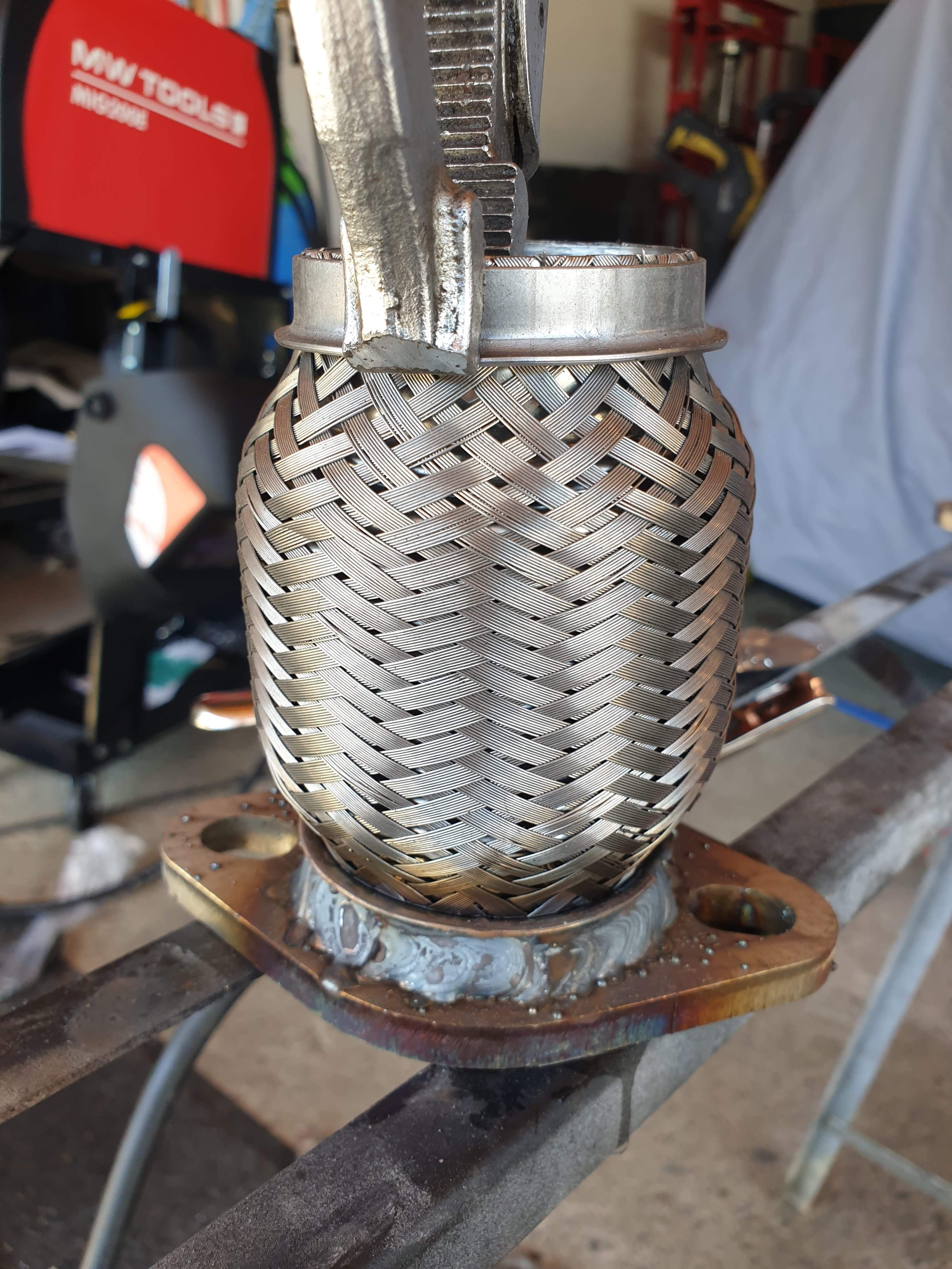

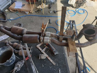

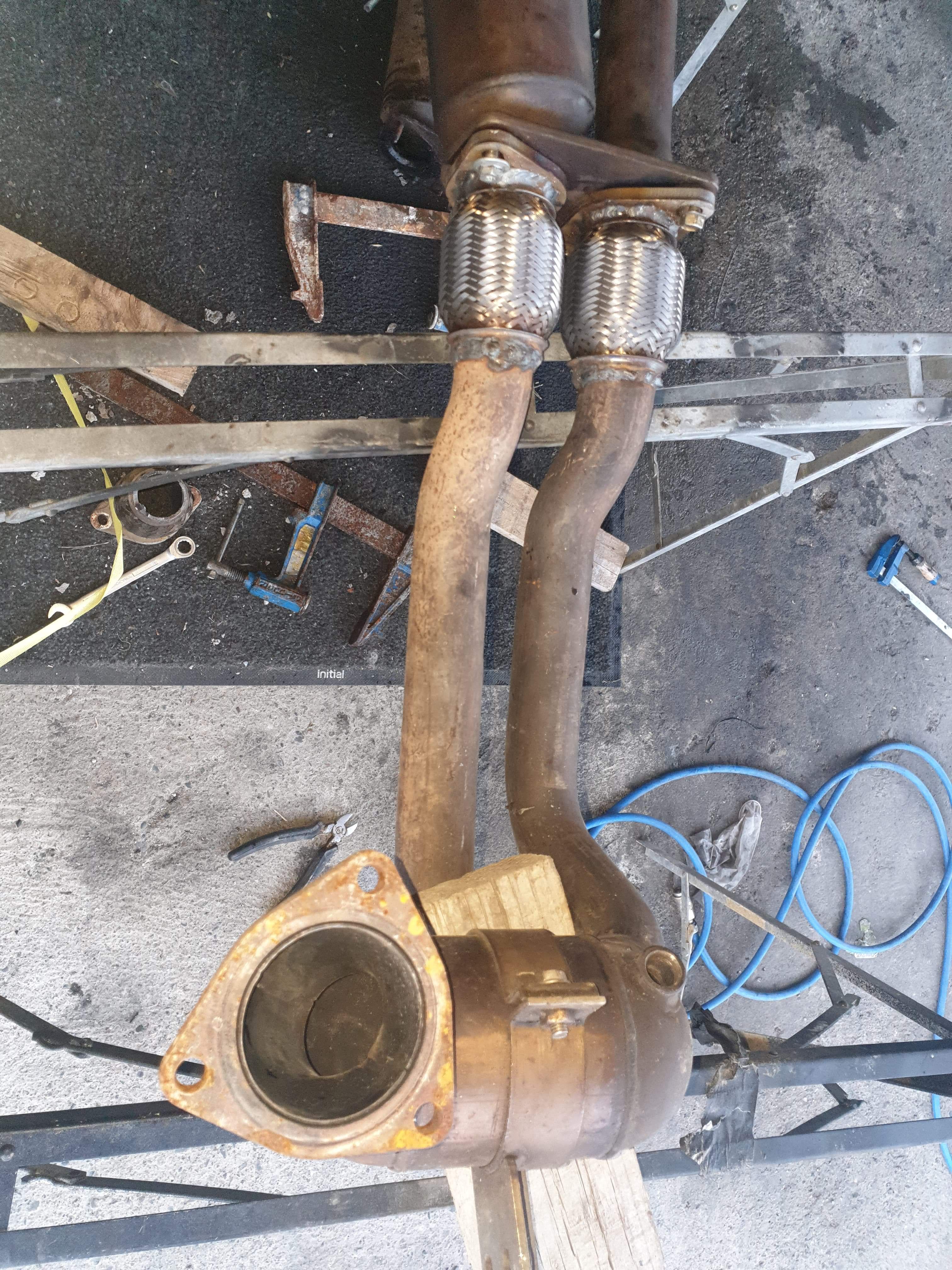

En attendant le retour des pièces parti au traitement époxy, Victor a soudé les tresses neuves sur les précata.

Beau boulot :wink:

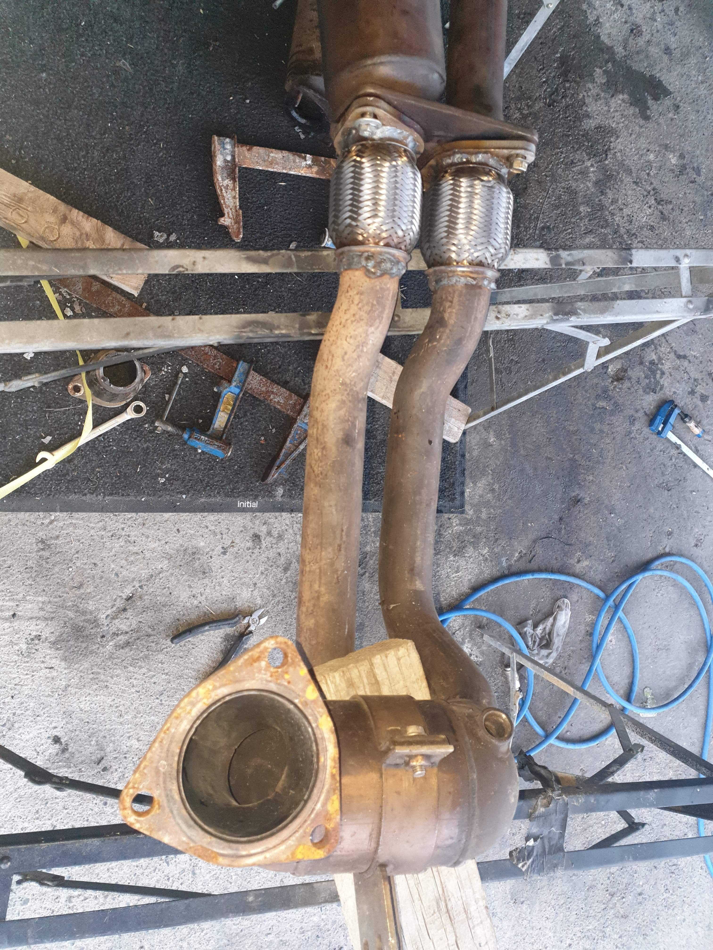

- Bandage des collecteurs d'échappement pour limiter la température dans le compartiment moteur, remplacement des tresses
d’échappement et de la boulonnerie des précata.
et pour finir passage du compteur en blanc.
Évidemment nous avons rencontré quelque surprise, un galet tendeur de distribution qui voulait pas faire son travail, le relais gris d'injection qui décide de nous laisser tomber au moment du redémarrage, un boulon de poulie damper qui casse au serrage, les gougeons du catalyseur qui veut veulent rien savoir.

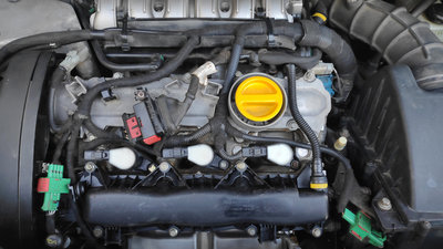

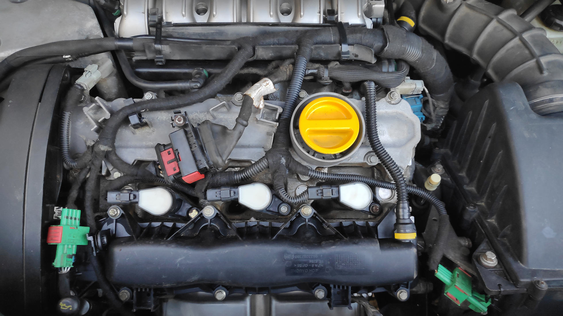

J'ai terminé la réfection des gaines du faisceau moteur :D
Messages : 896
Re: Update RDM-BVA
Très bien ça, c'est le genre de travail préventif qui évite de rester un jour au bord de la route, peut être même sous forme de braséro! :mrgreen:

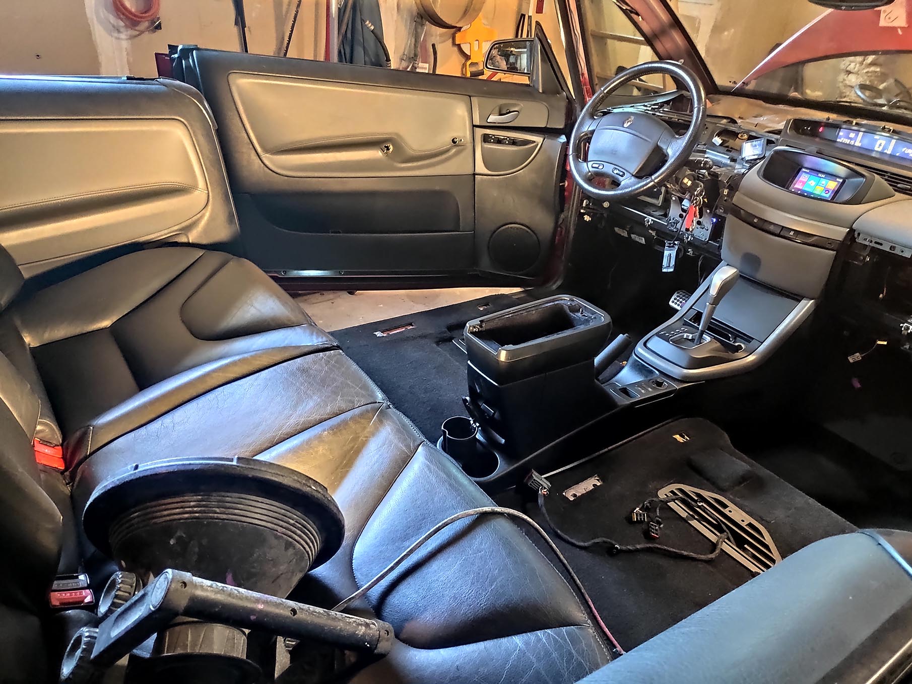

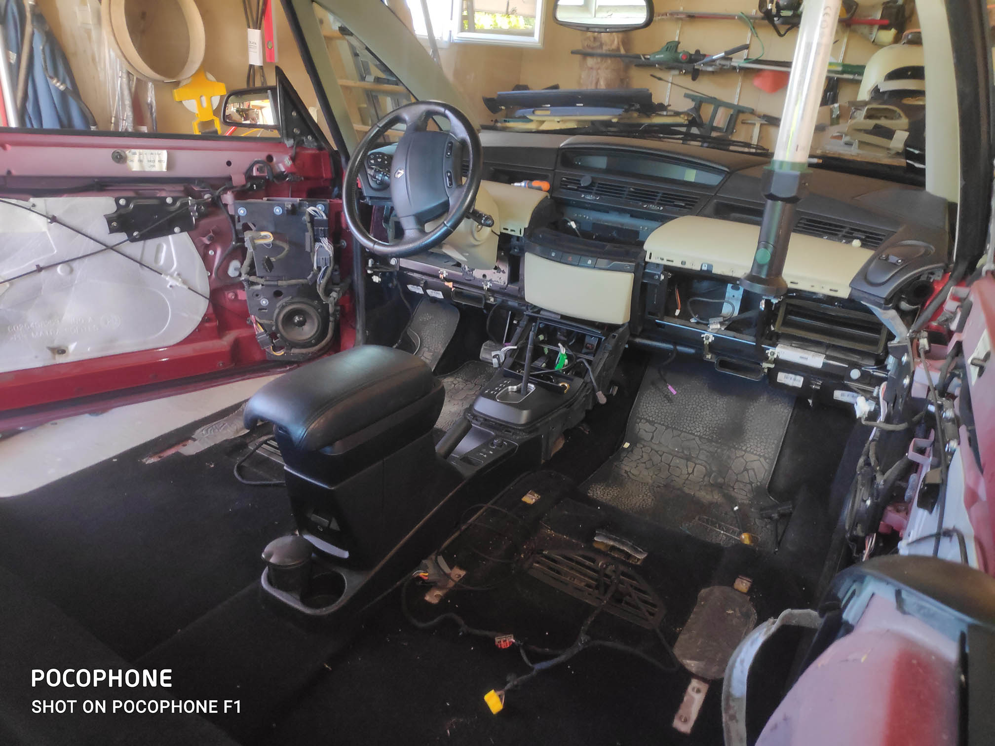

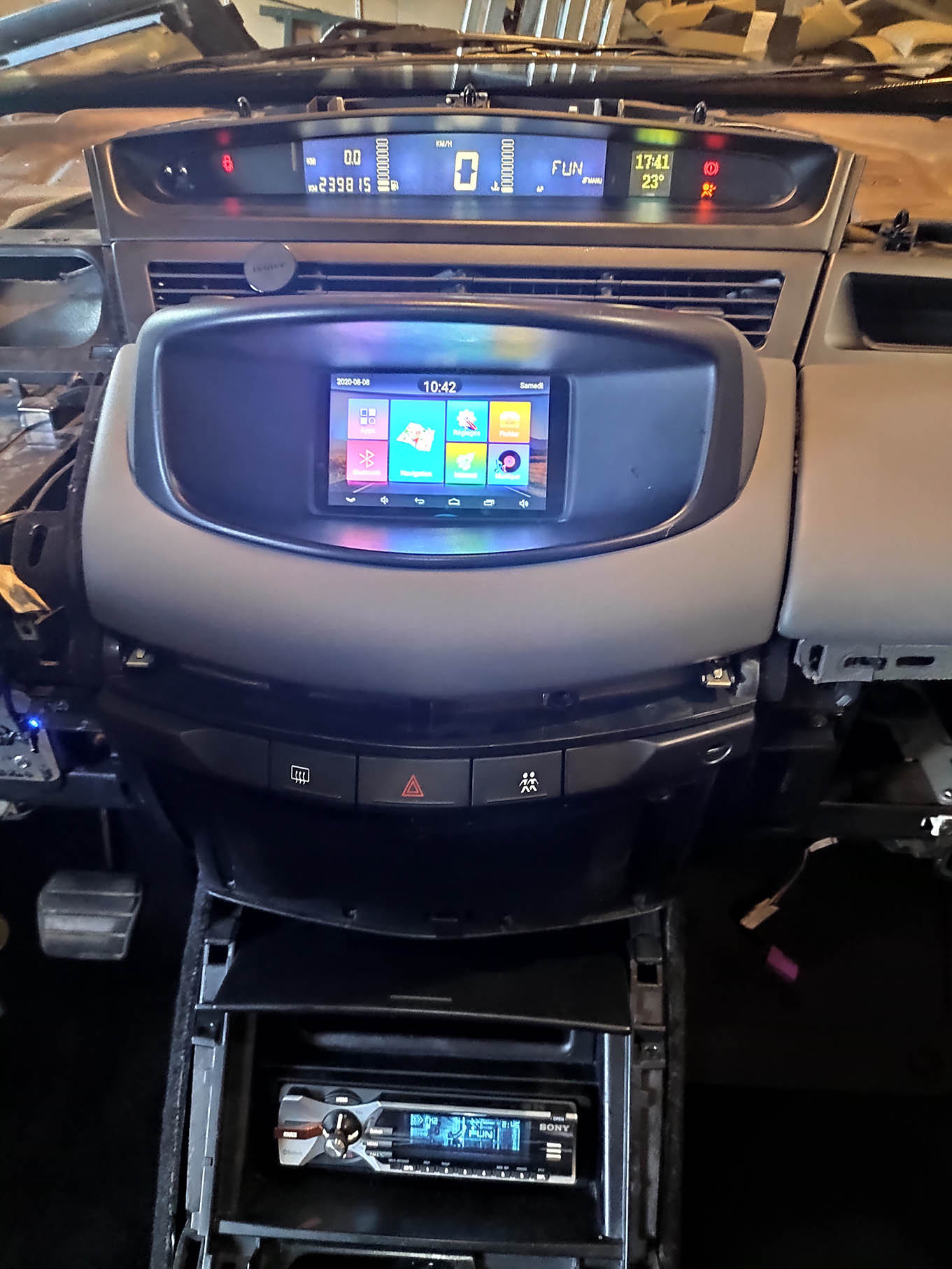

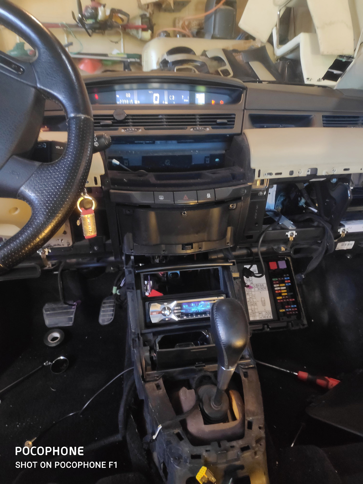

Après une remise en état mécanique on passe à l'intérieur avec l'installation d'un PE1 gris volcan et j'en profite pour travailler sur la partie multimédia.

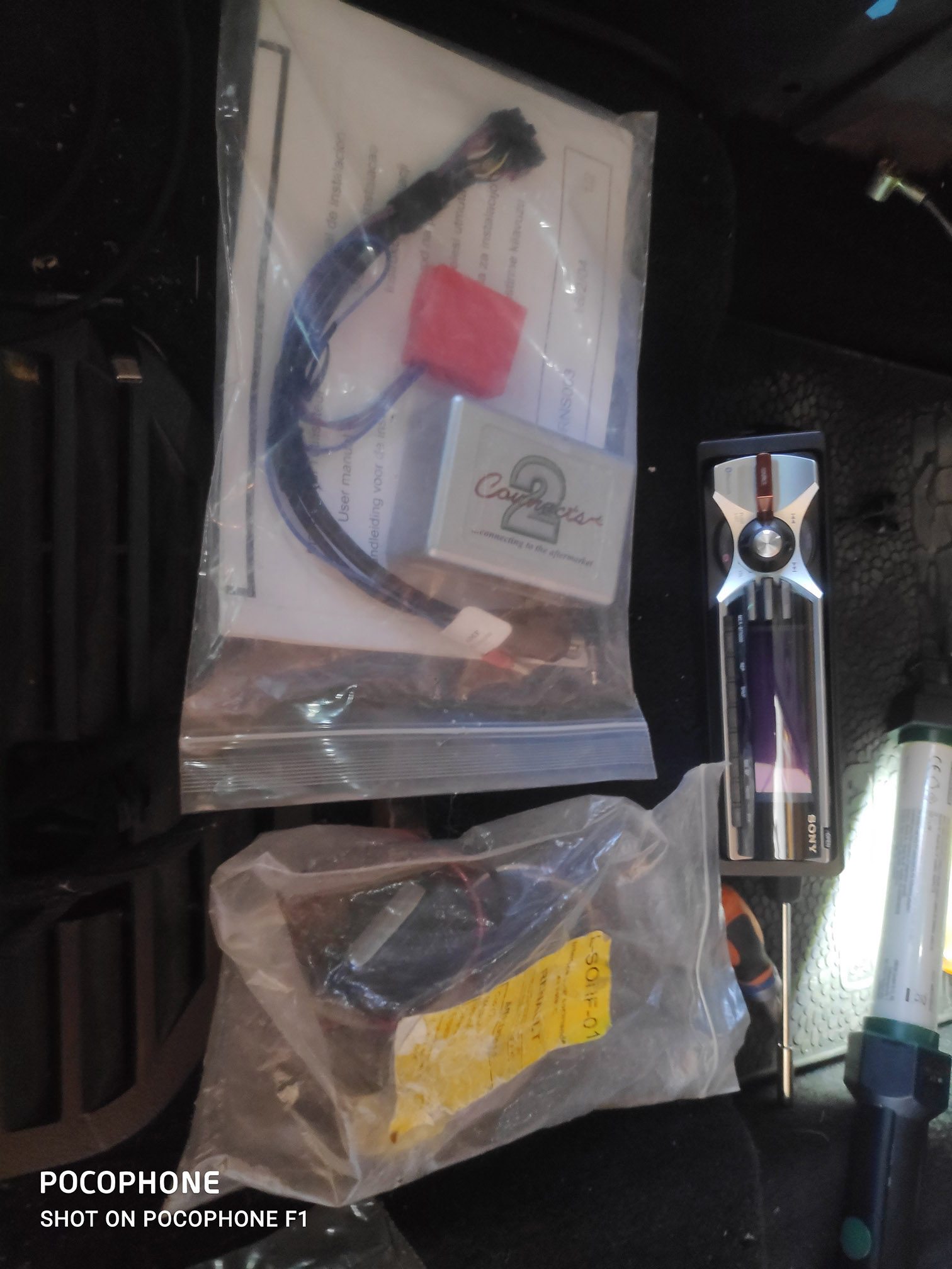

iInstallation d'un autoradio Sony Mex-BT5000 d'un Parrot 9200 pour la téléphonie BT et d'un GPS Android pour avoir Waze et autres https://fr.aliexpress.com/item/10000038 ... 0o7CbqmFGU
Les photos du demontage et remontage du PE1.
On continue avec le test de la partie multimédia, tout est ok Autoradio , GPS et Parrot, remontage des intérieurs de portes ect..

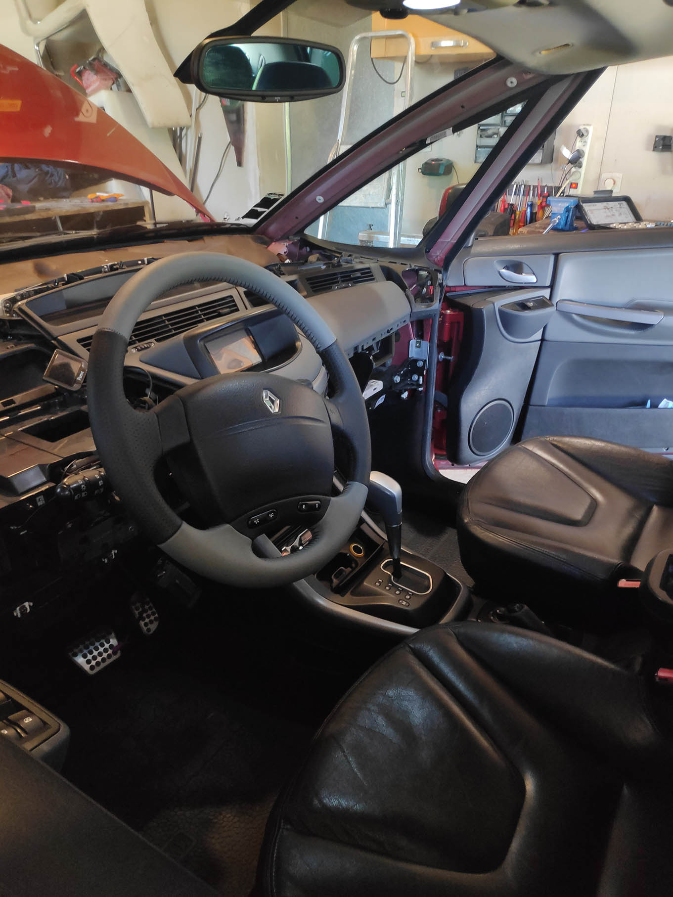

On continue avec le montage du pédalier sport du volant biton, des poignées et du pommeau biton que j'ai récupérer sur un Velsatis, teinté en gris volcan avec sur l'insert bois un Covering alu brossé.

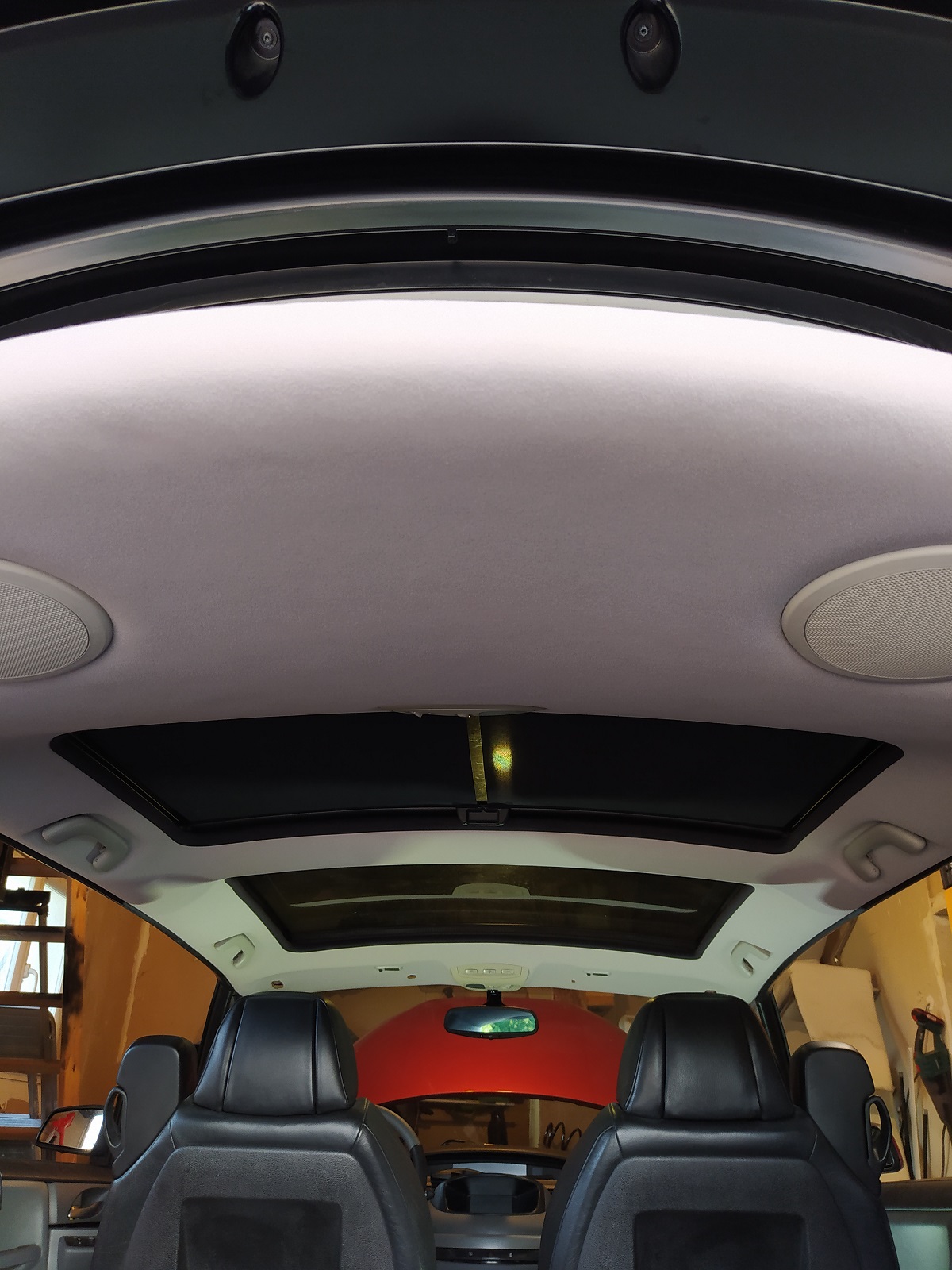

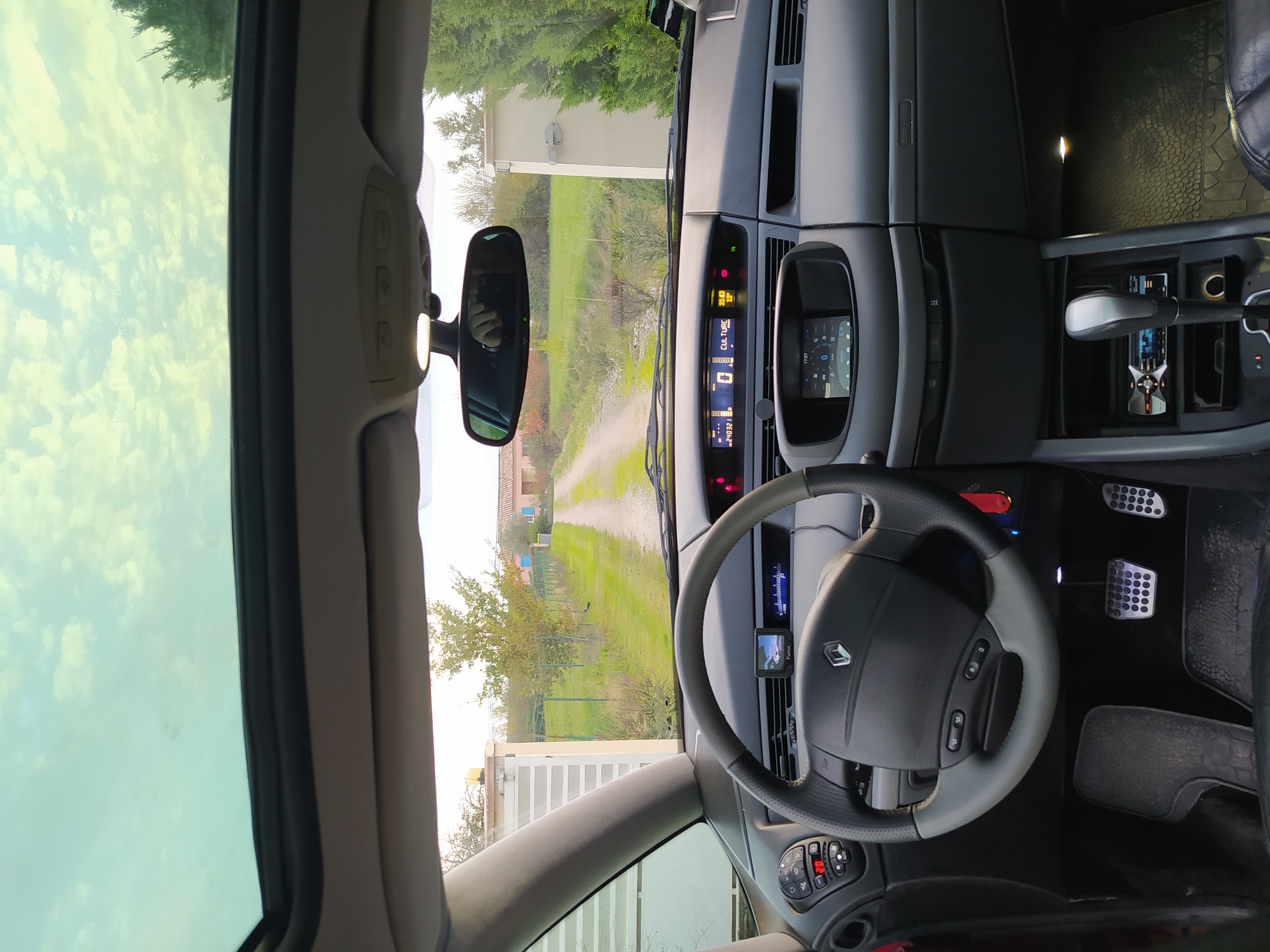

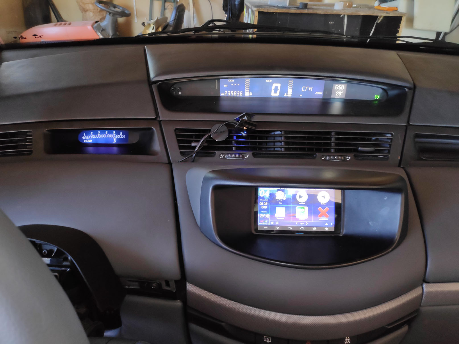

J'ai terminé le passage en PE1, il restera la partie ciel de toit à refaire en gris.
e suis content du résultat, et du rendu du compteur et compte tours en blanc, pas de rémanence, pas de led visible, l'éclairage est très bon.
Pour l'éclairage du compteur et du compte tours j'ai utilisé du styrène blanc opaque en 0.75 mm pour que le rendu soit parfait, j'ai utilisé 7 ampoules led PHILIPS X-TREME ULTINON VISION LED 6000K c'est pas donné mais je ne voulais pas y revenir dans 2 mois, et au vu des tests de Yanick ces leds sont parfaites pour avoir un éclairage de jour et de nuit parfait.
Pour le compte tours j'ai installé 3 AMPOULES LED B8-7D

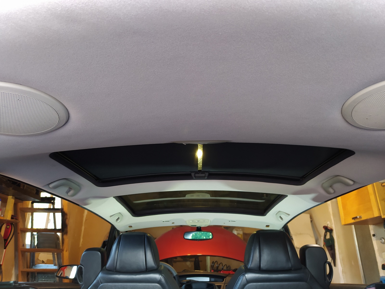

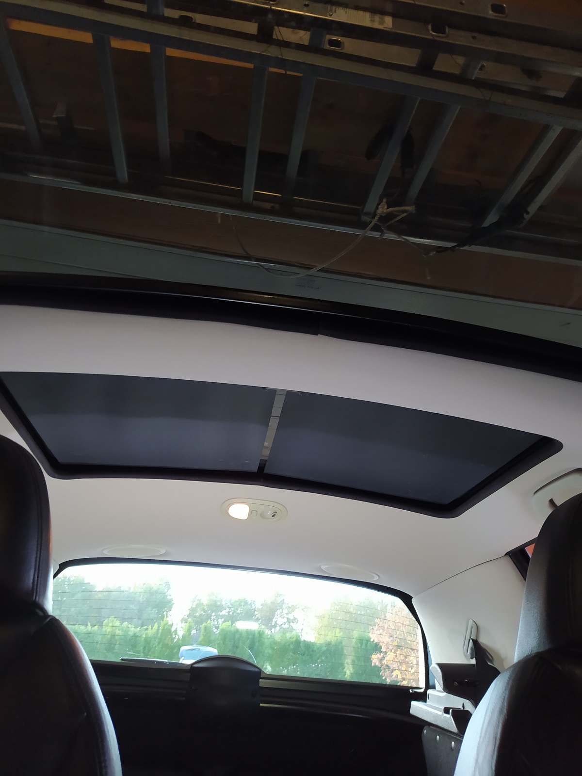

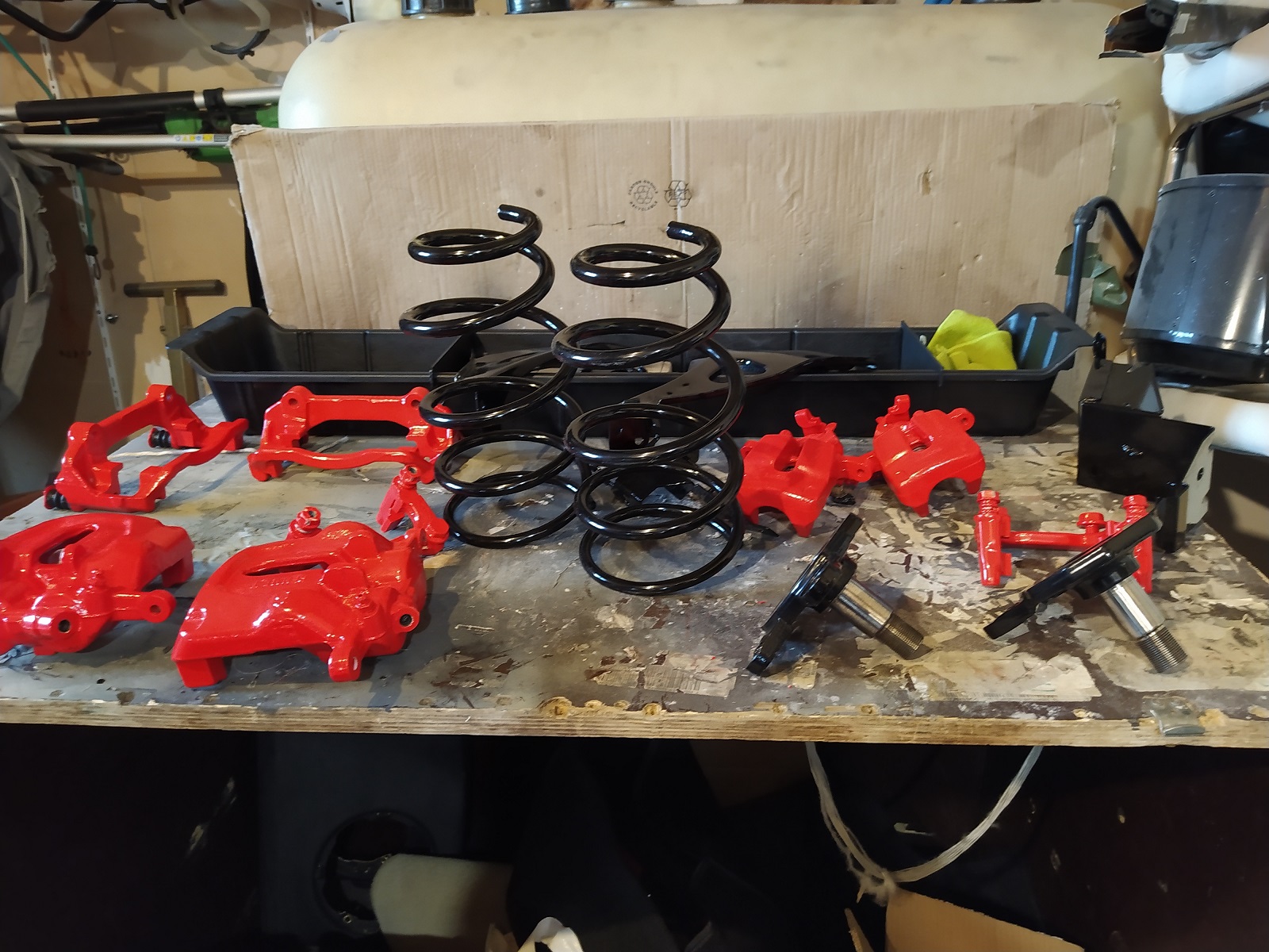

On continue, j'ai reçus le ciel de toit en gris et les autres éléments, montant par brise ect.

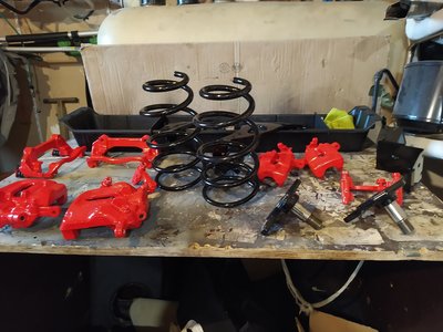

J 'ai aussi reçus les pièces thermolaqué , ressort amortisseur AR, étriers de frein, train AR complet, ca vas m'occuper pendant le confinement :D .
Eric

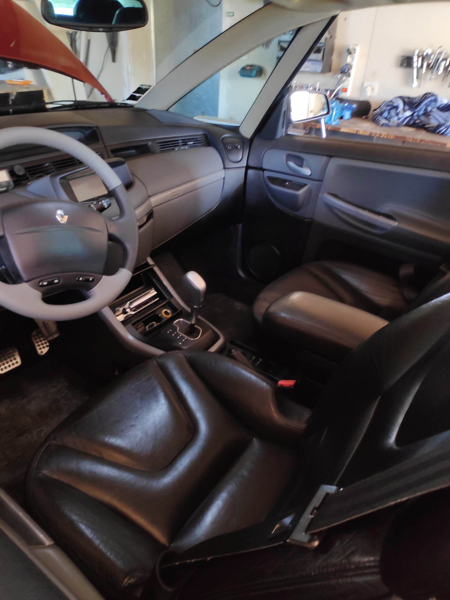

J'ai terminé l'intérieur, il est full PE1 :mrgreen:
je sui content du résultat avec un ciel de toit tout neuf.

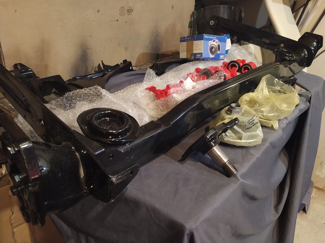

Ont continue avec la réception du train AR suite un traitement peinture époxy et réception des roulements AR et maintenant un petit remontage s'impose.
