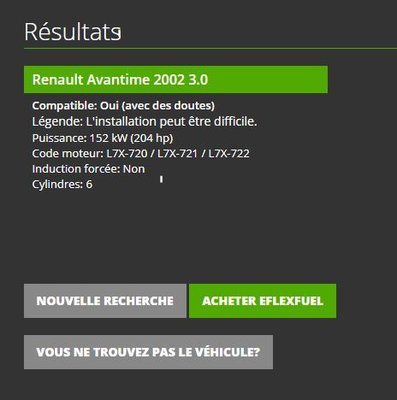

Apparemment, d'un jour à l'autre les résultats changent : je viens de retourner sur le site, aujourd'hui c'est compatible avec des doutes, installation put-être difficile. Difficile comment ???). Demain ce sera peut-être OK, auquel cas il faudra se dépêcher de commander avant que ça rechange !!!! :D :D :D
Je viens de voir que la requête que j'ai faite est pour l'année 2002, mais pour 2001 et 2003, c'est pareil.

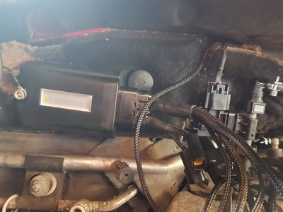

Ca y est, j'ai installé le kit eflexfuel sur mon V6. 1500 km de faits à 80% d’éthanol, comportement complètement transparent, souplesse, reprises, démarrage, tout impec.
Dernier plein à 40 €, ça fait tout bizarre.
Installation relativement facile dans la mesure où la modif est complètement réversible : pas de fils ni de durites à couper, les branchements avec les adaptateurs aussi bien conduite de carburant que électrique sur les injecteurs sont vraiment top. Le plus pénible c'est de démonter le collecteur d'admission et son fichu capteur électrique près du tablier.
J'ai fixé le boitier électronique et l'analyseur de carburant sur la trappe d'accès à la fixation d'amortisseur AVG.
