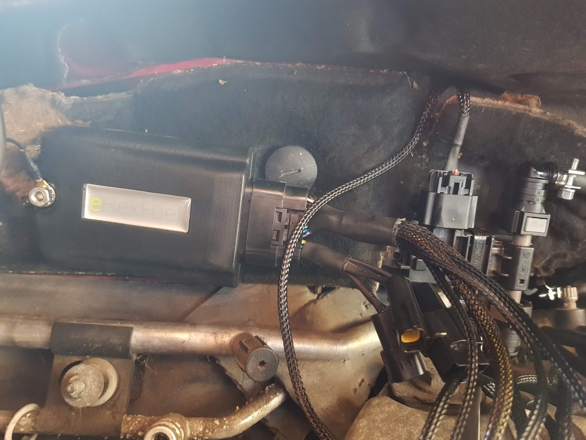

Re: eFlexFuel
Bonsoir,
Ca y est, j'ai installé le kit eflexfuel sur mon V6. 1500 km de faits à 80% d’éthanol, comportement complètement transparent, souplesse, reprises, démarrage, tout impec.
Dernier plein à 40 €, ça fait tout bizarre.
Installation relativement facile dans la mesure où la modif est complètement réversible : pas de fils ni de durites à couper, les branchements avec les adaptateurs aussi bien conduite de carburant que électrique sur les injecteurs sont vraiment top. Le plus pénible c'est de démonter le collecteur d'admission et son fichu capteur électrique près du tablier.
J'ai fixé le boitier électronique et l'analyseur de carburant sur la trappe d'accès à la fixation d'amortisseur AVG.

Re: eFlexFuel
Bonjour
Pourquoi 80% éthanol avec le boitier ??
perso avec 80-20 sans boitier sur le v6 ça marchait déjà sans aucun soucis, idem l'hiver dernier avec 100% (normal pas la même proportion a la pompe)
resté à 100% sur les 10.000 dernier km, mis a part voyant service et 2 démarrage nécessaire depuis le printemps le reste en route c'est pareil.
boitier + kit troublouse en cours, je vous dirais quand j'aurais récupéré le n°32
Cédric - 76
Re: eFlexFuel
Bonsoir,
Quand je dis 80 %, c'est ce que m'annonce le logiciel sur smartphone connecté en Bluetooth avec le boitier, mais c'est 100 % à la pompe d'éthanol, sachant que le E85 contient au minimum 15 à 20 % de SP95.
Par contre, pas de voyant au tbd.
Avantime V6 BVA Rouge de mars, PE2 Rouge Inca - Grand Espace IV 2.0 Dci BVA - DS 21 BVH de 1968 - Mazda RX8 192 cv - Matra 530 1972 en cours de re-construction - Honda CB 750 Four 1973 - Honda CB 450 1972 - Honda Pacific coast.
Re: eFlexFuel
ah oui je comprend mieux c'est le vrai rapport du E85 et pas la proportion d'un mélange fait au moment du plein (comme beaucoup font)
sur mon message, 80% c’était l'e85 dans le réservoir (80% d'E85 + 20% sp98)
pour le voyant, sans boitier, rien l'hiver avec 100% E85 (qui devait être descendu à 75% à la pompe)
voyant le reste de l'année avec 100% E85.
je ne sais pas quel model de boitier je vais avoir, mais connaitre l'info du mélange pompe reste intéressant
quel modèle as tu installé ?
Cédric - 76
Re: eFlexFuel
J'ai installé celui de eflexfuel : https://eflexfuel.com/fr/e85_ethanol_kit
J'avais profité d'un promo sur eBay avec une cinquantaine d'Euro de moins que le prix catalogue.
