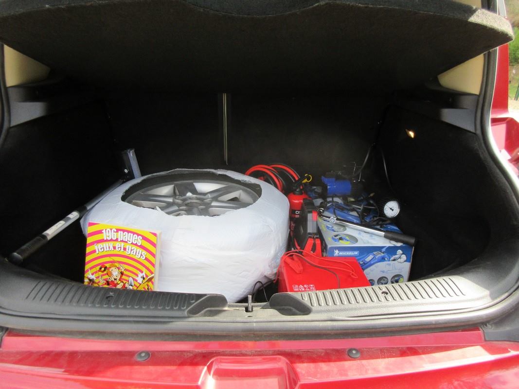

Je ne suis pas trop prévoyante mais je me déplace toujours avec 2 roues de réserve .... Et ça dépanne bien quand on crève 2 pneus en même temps ....
