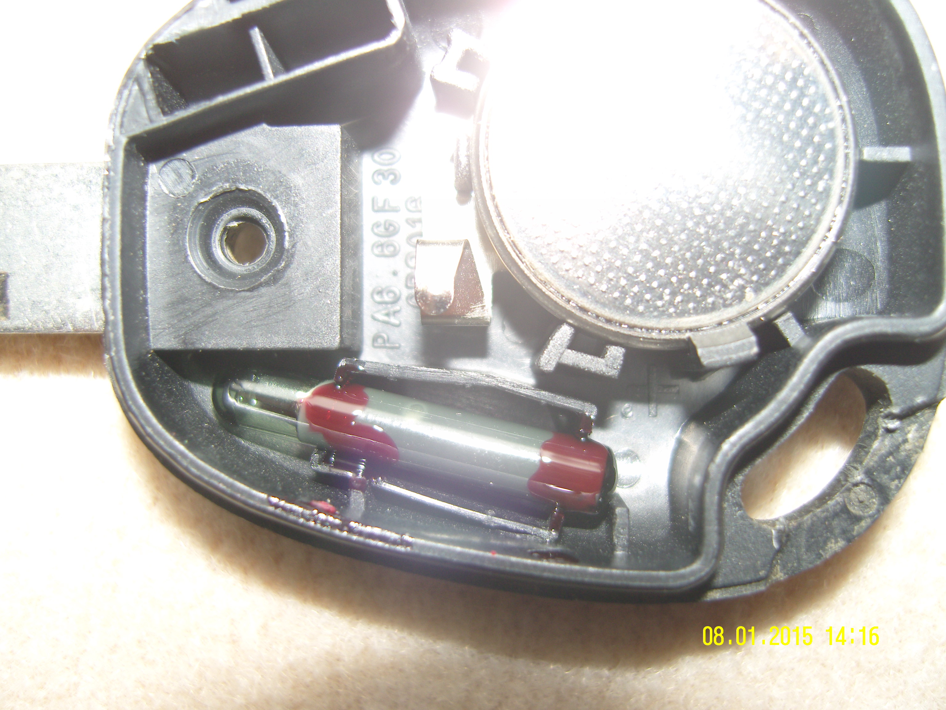

2/ Je ne peux cloner que les transpondeurs TPX 2 : ce sont des cylindres en verre.
- Messages : 1867
Re: Installation verrouillage centralisé universel et Grand Air
Pour "voir" un TPX2, le cylindre en verre immobilisé par du vernis rouge:

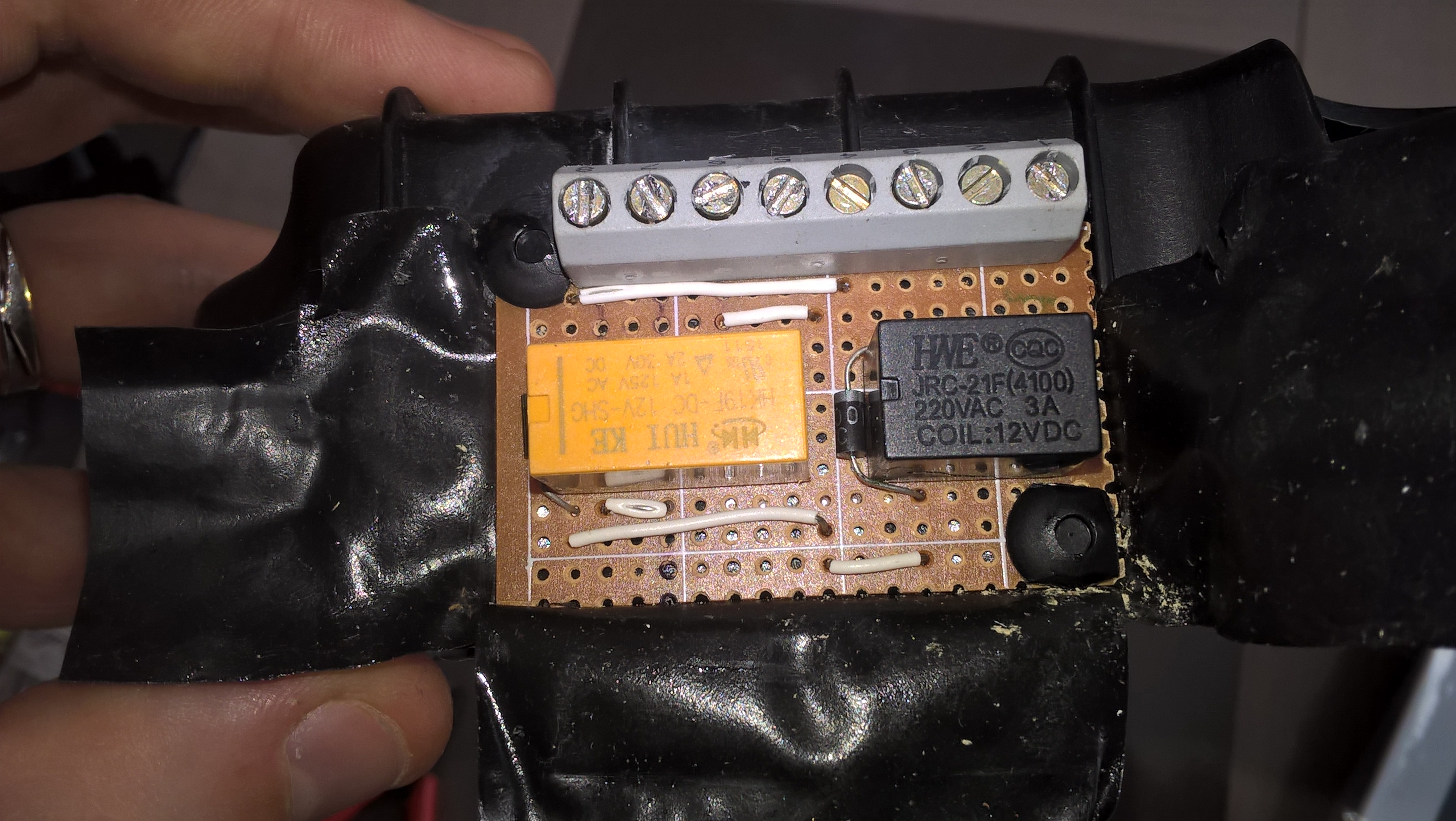

peux tu me faire une photo des 2 faces du module.
je ne sait pas lequel je t'ai envoyé ...

Bonjour Yves,
voici une photo de face du module, pour derrière est-ce nécessaire, il faudrait que je reperce les rivets en plastiques.... Merci
Mathieu
