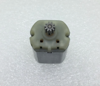

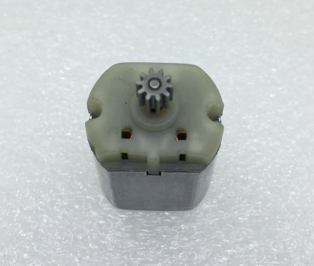

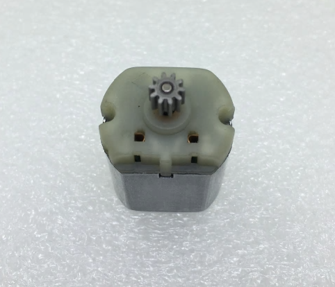

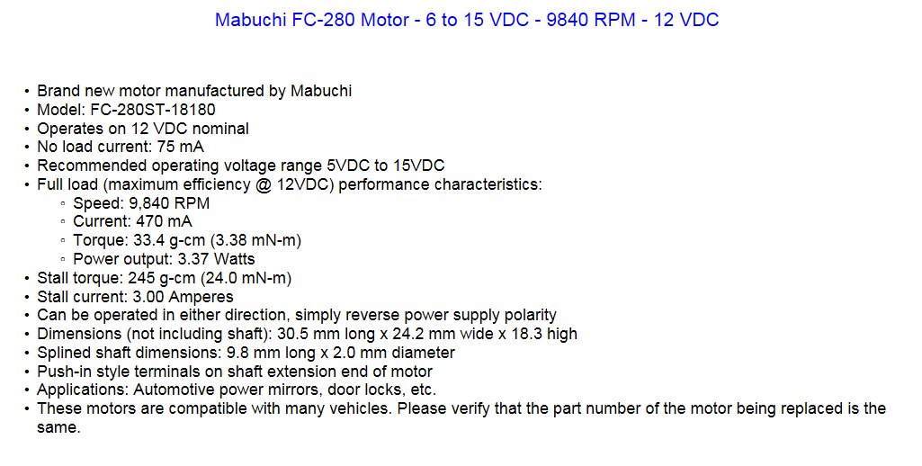

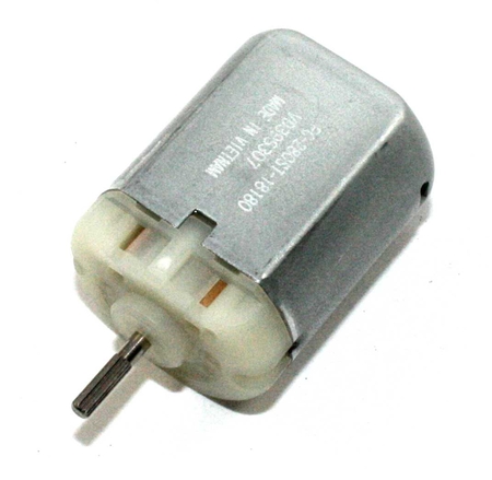

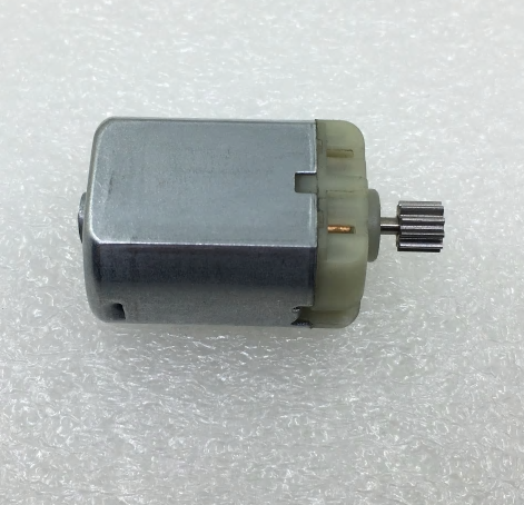

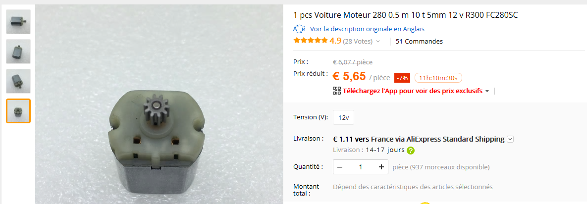

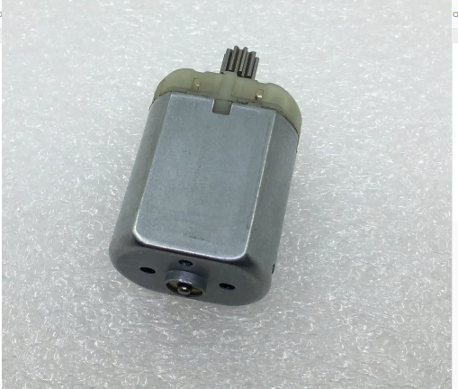

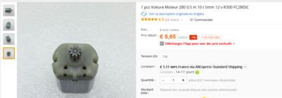

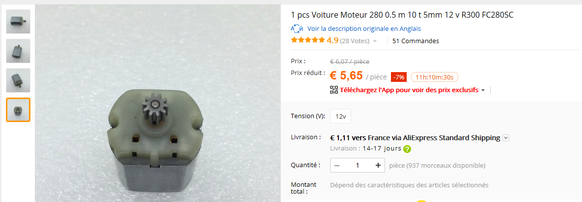

Je suis arrivé à trouver effectivement la meme reference mabuchi.
Re: [Fiche:62] Réparation fiabilisation moteur verrouillage
Je vais tenter cela ..... j 'ai pas recu de cotes .....
L'engrenage semble le bon .....

Salut Dan, bonne recherche, si c'est pas la bonne pièce cela y ressemble furieusement :) , et le pignon comporte bien les dix dents conformes à l'origine :)
Pour la recherche j'avais indiqué "Modial" et c'est "SODIAL" sur Amaz.., qui aurait un moteur identique sans le pignon pour moins de 2€ :? , quand j'écris de mémoire ...rare que j'écrive pas une bêtise :oops:

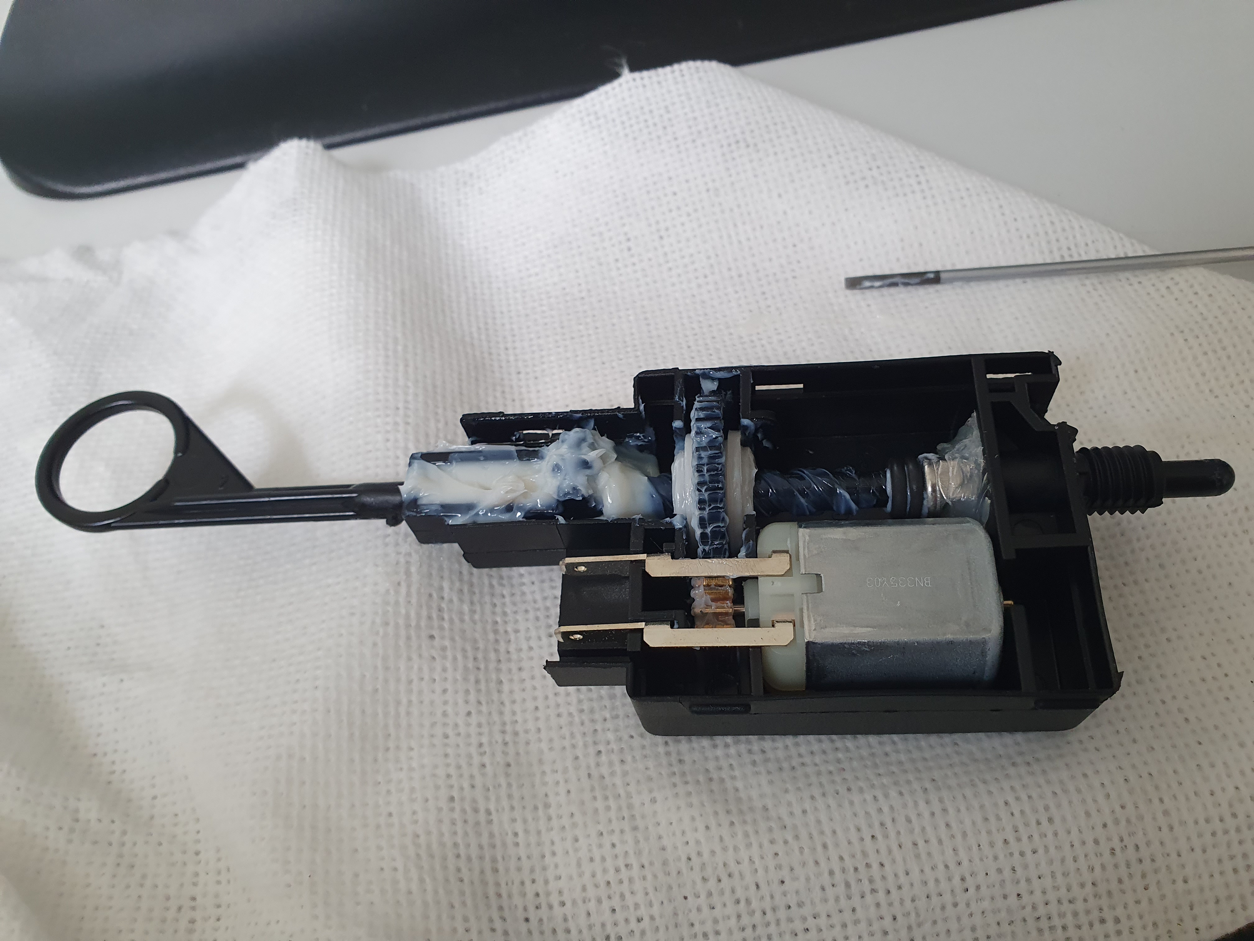

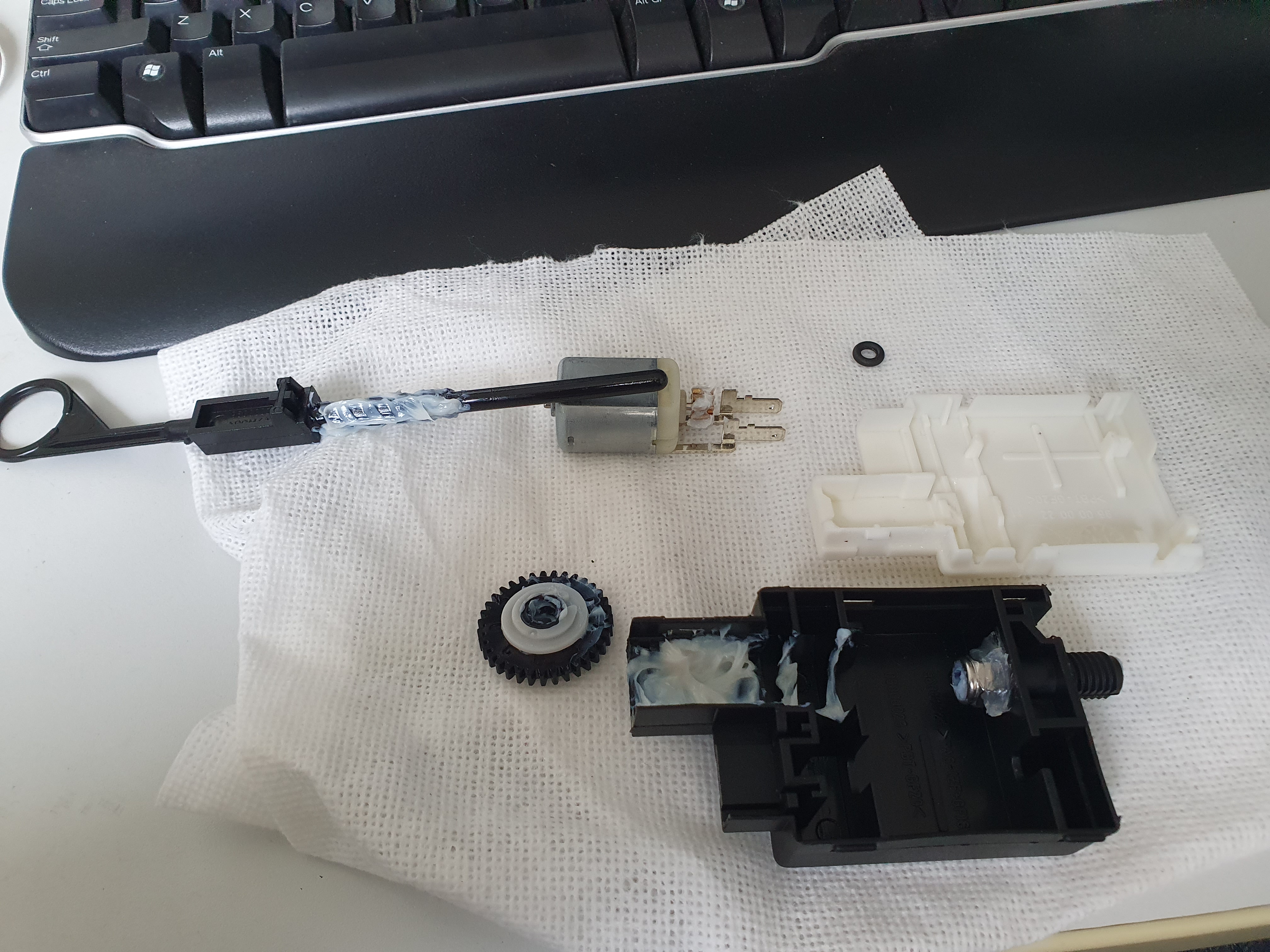

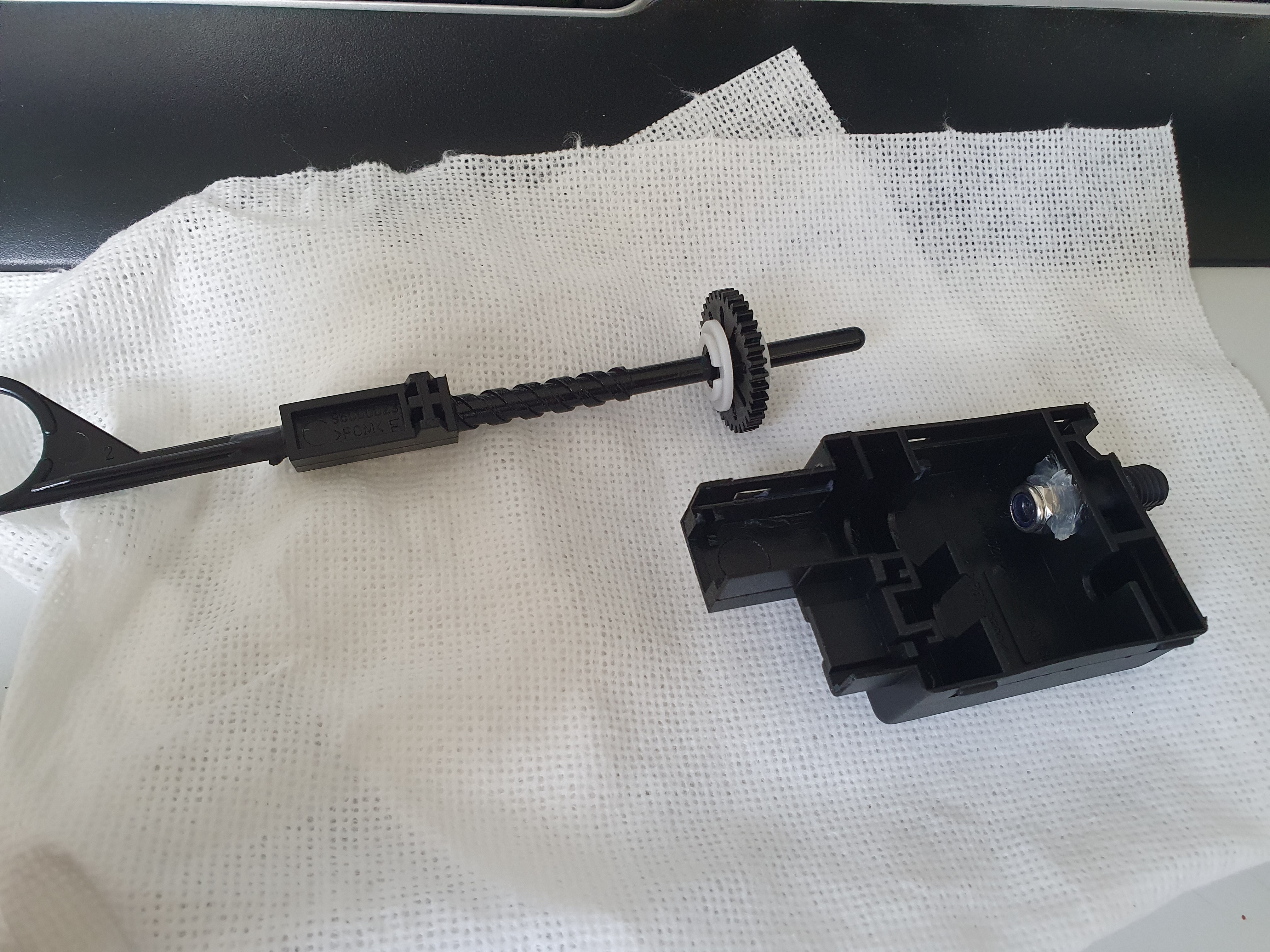

Voici mon interprétation de cet excellent tuto/fil.
J'ai plus ou moins tout suivi a la lettre, en passant par le feu arrière (grosse papattes, donc grosse galère). J'ai par contre fait des folies en rachetant un boîtier neuf 39,99 fiabilise avec le Nil Stop, collé au pistolet a colle.
Infime petite subtilité, ajout de deux joints toriques pour servir "d'amortisseurs"
La casse classique, mais moi je fais pas les choses a moitié, du coup DOUBLEMENT cassé :wink:
Le boitier neuf et son petit écrou collé
De la graisse
En veux tu?
En voila!
Et les deux joints toriques sur la vis sans fin.

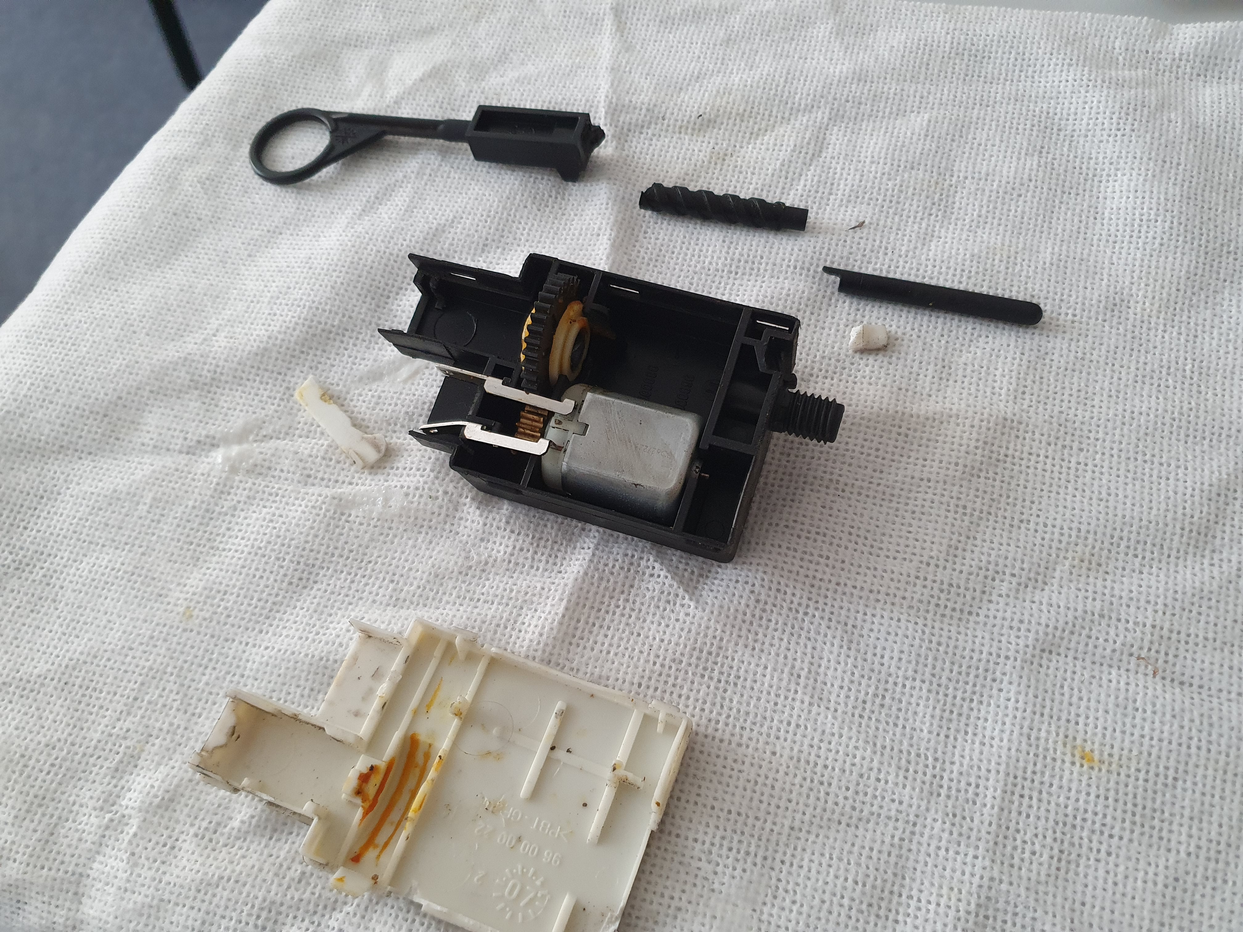

Bonjour Troun,
Je ne suis pas tout à fait d'accord avec la modif réalisée et en plus avec le graissage abondant. Pourquoi ? : parce que j'ai essayé plusieurs types de lubrifiants, dont un spécial plastique et fait des mesures de traction du système. Celui que fonctionne le plus "facilement" en consommant le moins, doit être exempt totalement du moindre corps gras, qui ne fait qu'augmenter le"collage" ou l'adhérence des différentes rondelles blanches et de la vis! Comme d'autre part la butée avant et arrière de la tirette à vis hélicoïdale se trouve sur le couvercle (souvent blanc) et non dans le support(souvent noir), c'est éventuellement sur cet élément que l'on peut placer un petit joint torique adoucissant l'arrêt sur la butée. Le mien est modifier ainsi depuis près de 8 ans et c'est toujours le même (sans la résistance qui m'a piégé une fois) :wink:
Ceci étant chacun fait ce qu'il veut et croit être le mieux. Les ceusses qui ont "pondu" ce petit boitier ne sont pas des idiots et l"emploi des différentes matières n'est pas fait au doigt mouillé. De plus, l'endroit ou il se trouve, n'est pas exempt de projections et il suffit d'y regarder après quelques roulages par temps de pluie, pour le retrouver "tout dégueux" :o, et il n'est pas IP56 :roll:

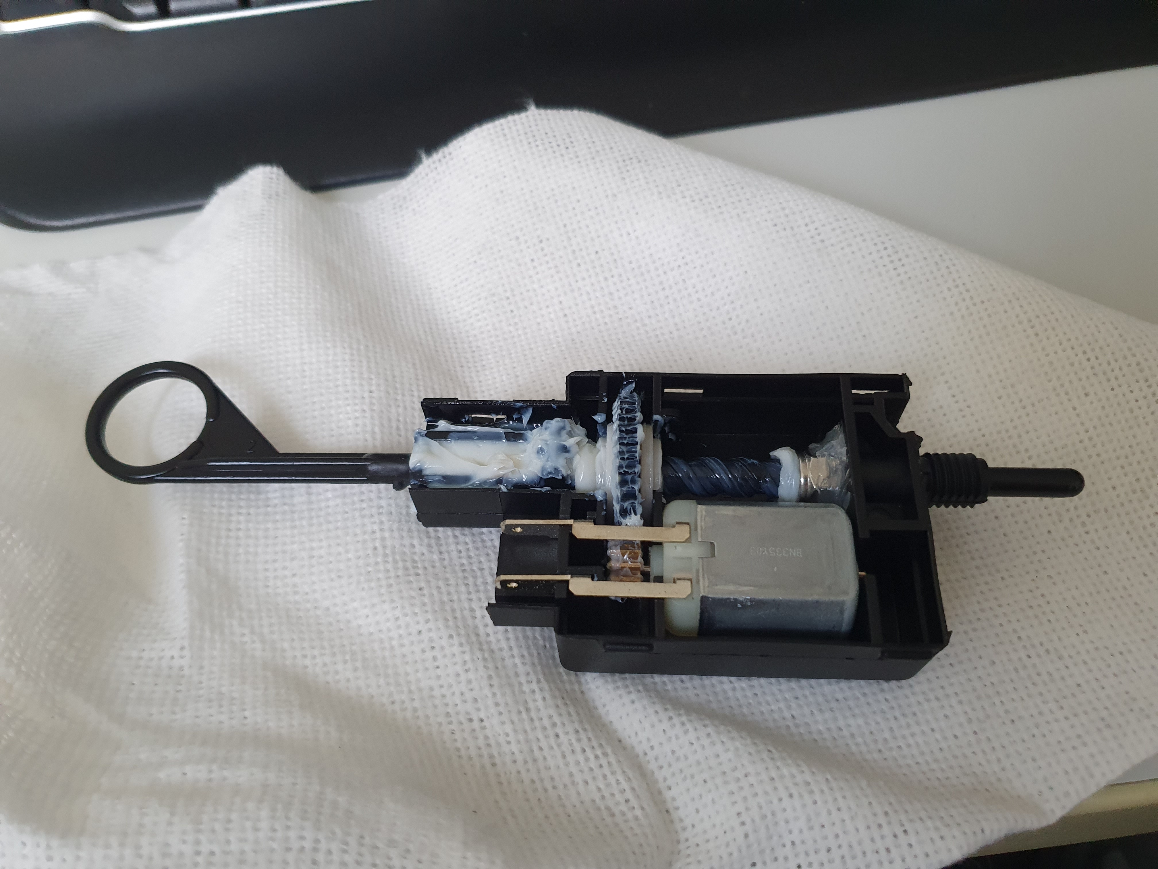

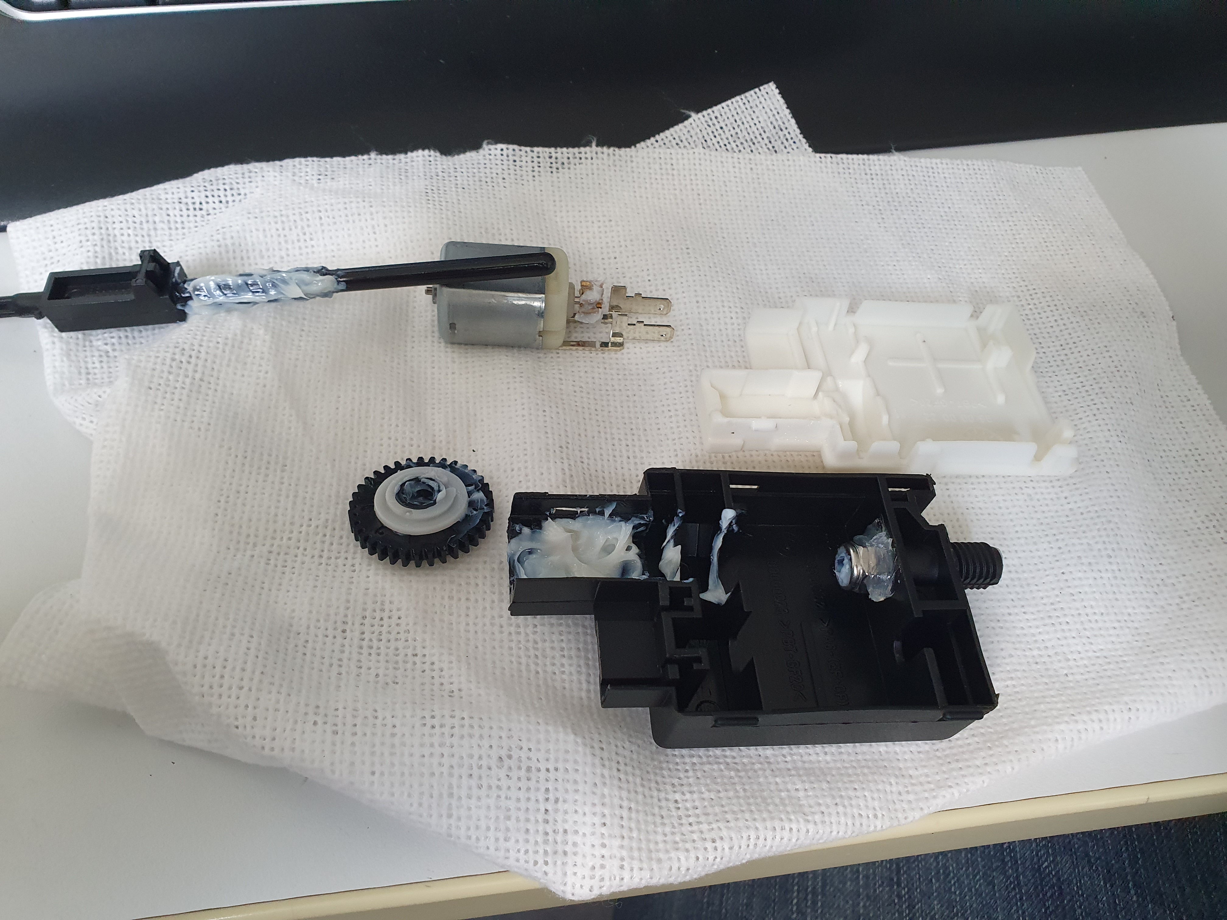

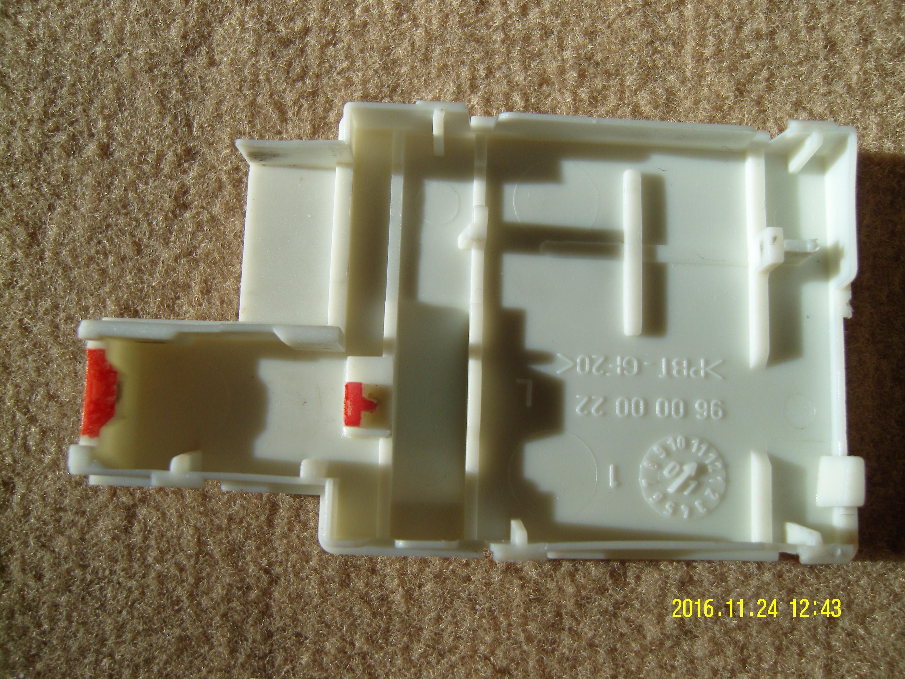

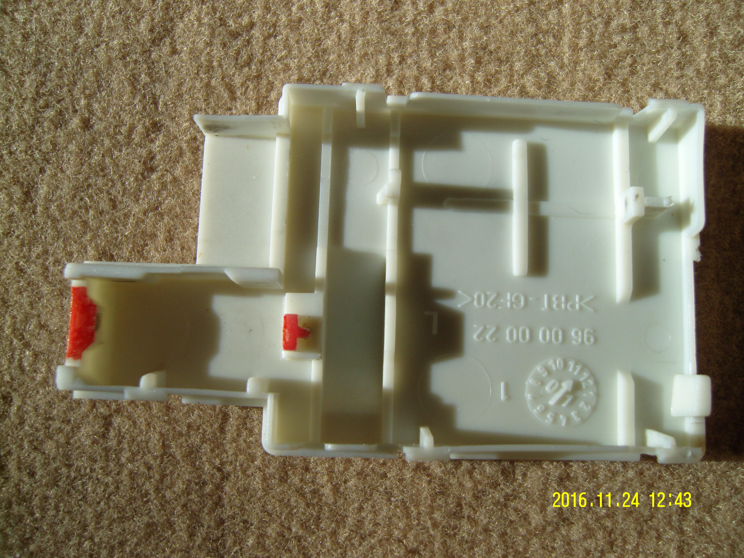

J'ai oublié une vue :
et ce n'est pas la bonne, Zut et maladroit :oops: :
Retrouvé ce jour, et déjà en photo, butée avant et arrière:
