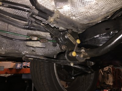

Après avoir refait tout le train avant, je me pose la question pour le réglage du capteur de hauteur des phares. En fait, comment trouver la bonne position ? Et à la lecture de ce post je me dis que j’aurais dû prendre des repères avant de tout démonter :(

Salut pas trop de problème avec ça, faire un init à zéro si tu un canclip et régler tes phares pas les vis sur le devant des aérateurs, tu as un petit trous avec un phare de dessiné( par défaut il sont trop bas).
Pour faire l'init reversoir plein et véhicule vide,dans la RTA tu à les mesures de positionnement pour le réglage AV et AR des capteurs sous le châssis.
Erik
terasaka
Messages : 451
Localisation : 82
Re: reglage hauteur phares
Message par terasaka »
Les mesures pour le capteur Av:
En cas de remplacement de la barre anti-dévers ou
de démontage du collier-bride (G).
Repositionner celui-ci à 10 mm du palier gauche,
positionner la biellette avec un espacement :
E = 45 mm ± 1 mm (mesure avec un pied à coulisse)
AR pas de réglage.
Tous les réglages dans le MR350AVANTIME8 a partir de 80 1
Erik
