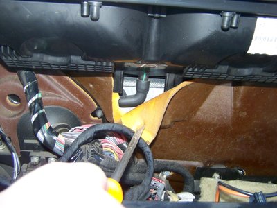

Hey Brio,
C'est bien le tuyau orange foncé un peu marron qu'on voit serpenter derrière la console inférieure passager ?
Avant qu'on fasse des dégats ? :mrgreen:
Lio

Bonjour Lio,
désolé pour cette réponse tardive.
je n'ai pas pu trouvé de photos "parlantes" sur ce sujet, sorry.
je n'étais pas câble tuto à l’époque, c'est pas bien je sais!
les symptômes décrits (boîtiers ventilateurs remplis d'eau après longue utilisation de la clim) correspondent bien au problème que j'avais décrit en 2010 et résolu par un débouchage du tuyau d’évacuation du boitier contenant l’échangeur de clim.
je suis passé par le coté que tu as démonté (passager) et le tuyau en question est fixé à la verticale sous le bloc clim.
de mémoire il est marron, diamètre environ 8 ou 10mm, voire un peu plus.
ma technique (je redoute le pire quant à la lecture de certains membres!):
- j'ai d'abord vidé le bloc clim de son eau ; sinon c'est l’inondation garantie en retirant le fameux tuyau: l'eau retrouvée dans les blocs ventilo n'est que le trop plein du bloc clim.
la technique est assez basique: en siphonnant par le dessus; j'avais démonté la planche de bord à l’époque mais c'est possible sans.
cela permet également de retirer les mousses qui se sont formées avec le temps dans le bloc clim (cause du bouchon, dans mon cas).
-il faudra également vider les 2 blocs ventilo de chaque cote; car ils sont certainement pleins et continueront à goutter.
- j'ai déboîté le tuyau marron (il est simplement emmanché, sans collier)
- je lui ai enfilé un tuyau plus fin (tuyau aquarium, vert dans mon cas) de maniéré à avoir un ajustement serré, donc plutôt étanche.
- j'ai soufflé dans le tuyau aquarium : d'abord on sent que ça résiste et puis d'un seul coup ça se débouche.
le principe étant de dégager le bouchon par l’extrémité située sous l'habitacle.
Nota: ce tuyau passe sous l'habitacle et rejette l'eau entre 2 tôles: il est invisible par le dessous.
il se bouche par formation de mousses dans le boitier condenseur.
Voilà ma contrib sur base de mon expérience perso; j’espère que cela te sera utile.

Un grand merci pour ce post détaillé et précis. Entre temps j'ai récupéré des images, que je poste ici de ce pas (j'avais promis un tuto, ça va venir ;) )

Re: Eau sous capitonnage intérieur ! INVISIBLE !
Donc c'est pas le tuyau orange marron ..... :mrgreen:
Lio95
Messages : 366
Message par Lio95 »
Non...
Mais je suis pas sur que la photo que j'ai récupéré d'un autre captain provienne bien d'un avantime .... je reconnais pas trop la console et on voit une pédale en bas à gauche alors que ça devrait être masqué par le cendrier ?
Pour info je n'ai pas encore tenté la réparation.
