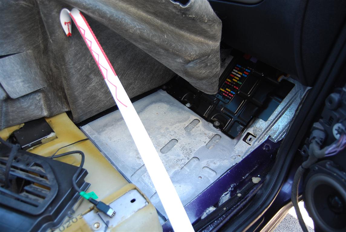

J'ai monté le cable AUX sur mon ampli sous siège passager donc pour cela j'ai enlevé le siège et soulevé la moité de la moquette de tout l'habitacle.

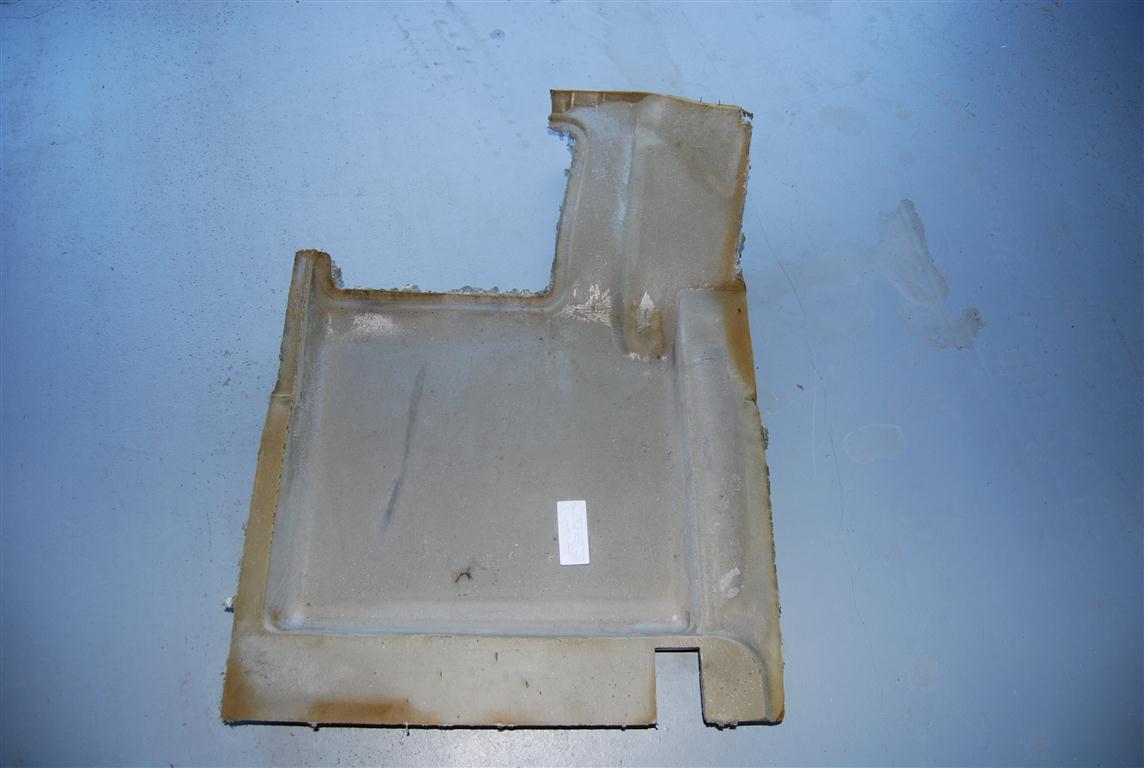

Sous la moquette il y a la mousse épaisse de capitonnage et j'ai été très surpris de constater que la partie sous les pieds du passager était complétement trempée !
En gros, le capitonnage épais était comme une éponge.
Je l'ai donc enlevée et le capitonnage a séché toute la journée sous le soleil (ca sèche super vite en fait)
Mais pire, il y avait de l'eau sur le châssis métallique qui normalement est recouvert par ce capitonnage, l'eau s'étendant jusqu'à la limite (dépassée ?) de la boite à fusibles passager avant !
Bilan, ventilo déjà toute la nuit et l'eau disparait.
1 : Totalement invisible car la moquette est "étanche" donc l'eau vient du bas et on se rend compte de rien donc je vous préviens !
2 : L'humidité communiquait de morceaux de capitonnage en morceaux au point que l'humidité arrivait à rentrer dans l'emplacement de l'ampli ! il était temps !
3 : Koukiz (qui m'a aidé) m'a montré des topics d'Espace 3 qui avaient exactement le même pb !
Donc voilà, je vais faire des photos même si on se rend pas compte sur les images et que cela a séché depuis hier.
Mais je voulais vous en parler et j'ai prévu faire la vérif côté conducteur du coup.

J'ai déjà entendu parlé de problème d'entrée d'eau dans l'habitacle, et tu sais d'où elle vient cette eau ?

Absolument pas et j'ai été vachement surpris.
Ca me fait plus penser à de l'humidité qui s'accumule dans le capitonnage et fini par faire des mini flaques sur le châssis métallique.
Par contre, j'espérais beaucoup de ca par rapport à mon courant de fuite car ce matin à 9h j'étais encore à 11,30V après une nuit passée et je viens de regarder... je suis tombé à 5,6V donc retour des pinces :(
Je vais essayer de regarder du côté conducteur si j'ai le temps.

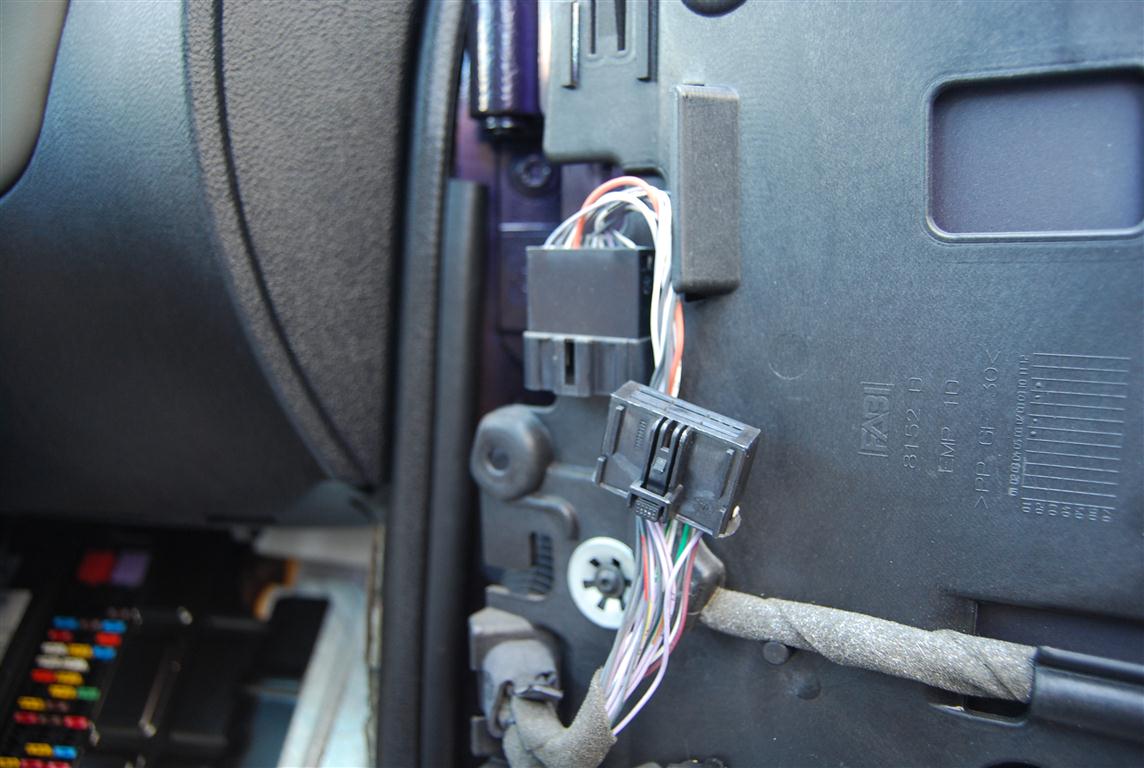

Du coup j'ai encore testé pour mon courant de fuite et j'ai remarqué que si je deconnecte le faisceau en photo ci-dessous, je n'ai plus de courant de fuite.
Exactement pareil si j'enleve le fusible 8 (celui de vitre electriques avant, entre autres).
Si ce faisceau est enlevé toujours, je ne peux plus monter ou descendre les vitres et retro qui ne bougent pas non plus.
Est ce que qq'un sait ce qu'il y a derriere ce faisceau ?
Je pencherais pour le moteur de vitre electrique en attendant vos conseils donc je vais démonter totalement le panneau de porte.
PS : j'ai mis une photo de l'endroit où j'avais de l'eau sur une de mes réponses précédentes.
Si débranché, plus de courant de fuite. C'est quoi ??

voila les connection pour ce connecteur referencer R154
ce connecteur comprend sur 2 rangée,une partie blanche et une partie noir,ces 2 partie sont clipsable sur les cotés (sur le flanc du connecteur en globale 2 ergot).
connecteur blanc
1 0.35 40P COMMANDE+ PROTEGE FUSIBLE DEGIVRAGE RETROVISEUR
2 0.35 40B COMMANDE HAUT>BAS RETROVISEUR PASSAGER
3 0.35 40D COMMANDE DROITE>GAUCHE RETROVISEUR PASSAGER
4 0.35 40E COMMUN MOTEUR RETROVISEUR
5 0.35 88CC SIGNAL RETROVISEUR RABATTABLE CONDUCTEUR > PASSAGER
6 0.35 88CD COMMUN RETROVISEUR RABATTABLE
9 0.35 116A SIGNAL CAPTEUR TEMPERATURE EXTERIEURE
connecteur noir
5 0.35 21M SIGNAL AUTORISATION LEVE VITRE AVANT CONDUCTEUR PASSAGER
6 1.0 87G SIGNAL- CONTACTEUR 1 CRAN PASSAGER
7 0.35 22A COMMANDE MONTEE LEVE-VITRE PASSAGER
8 0.35 22B COMMANDE DESCENTE LEVE-VITRE PASSAGER
9 0.35 116B SIGNAL 0V CAPTEUR TEMPERATURE EXTERIEURE
oasis voit pour isoler un peu mieux ton courant de fuite en declipsant soit le noir soit le blanc
et reconnete le connecteur globale,ce qui permettra de mieux ciblé.

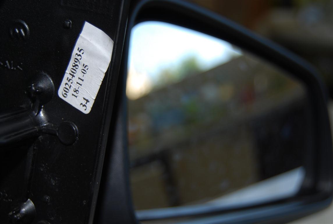

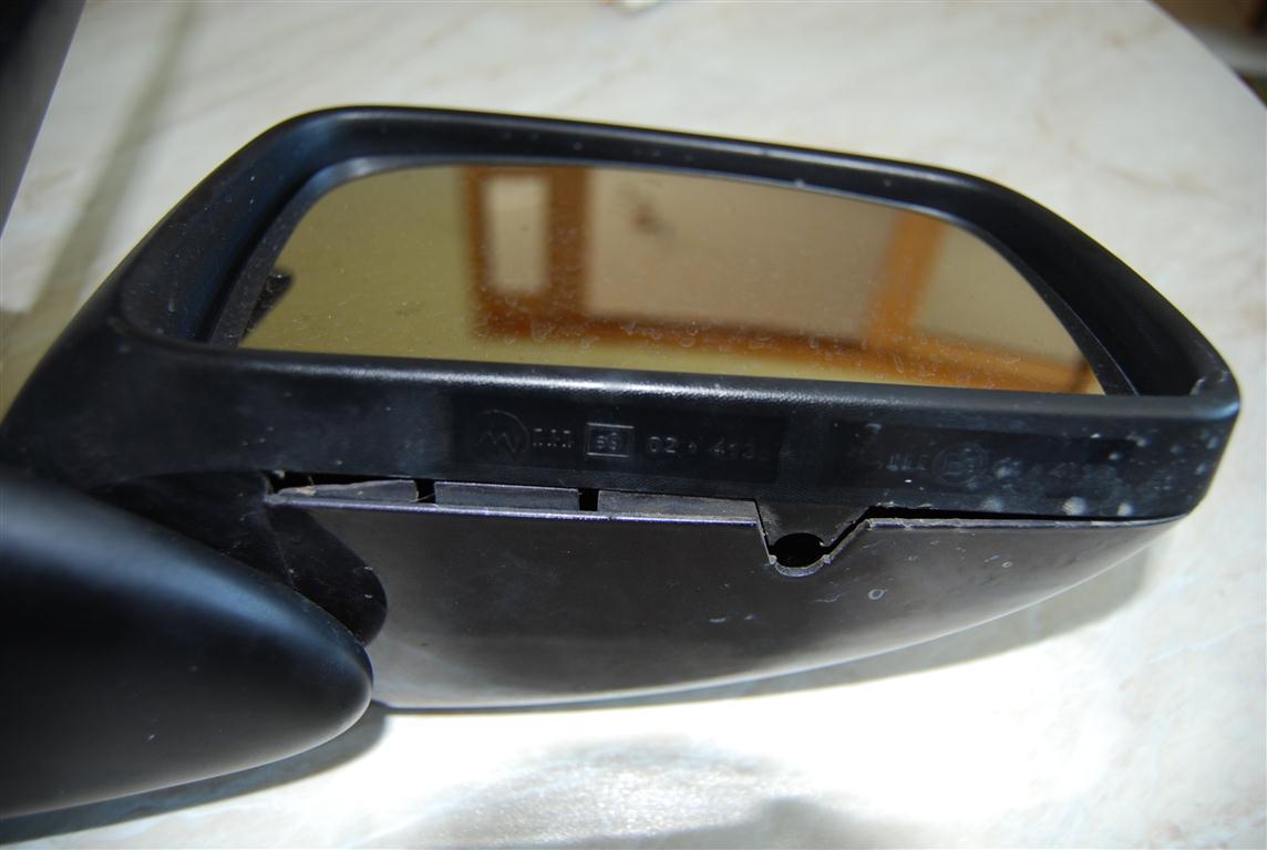

J'ai donc commencé par démonter le retro passager qui figure sur la liste des éléments que tu viens de citer.
Tout de suite j'ai remarqué 2 choses :
- d'abord le retro est dégommé en dessous, on voit qu'il a subit un choc
- la date de fabrication est de 2005 alors que mon vaisseau est de 2002 (évidemment... 2005...), on voit qu'il a été changé (d'ailleurs)
Et verdict, mon courant de fuite que j'avais situé à 0.6A il y a quelques semaines passe immédiatement à 0,15A !!
Je pense que cette valeur à 0,15A correspond au courant permanent de l'antidémarrage et cette valeur nominale est normale.
Si qqu'un peut me confirmer ? Ca me permettrait de considérer que j'ai définitivement trouvé mon courant de fuite !
KC le rétro !! et vive le courant de fuite
2005... sur l'étiquette
Le rétro n'est pas cassé mais simplement mal remonté. le trou est celui de la sonde qui sur nos Avantime se trouve sous le rétro conducteur (celui de droite doit servir aussi à d'autres)
Donc enlèvement du miroir, démontage de l'encadrement noir et remontage comme il faut.

y a quand meme des parties fendues, à priori pas visibles sur ma photo.
Mais le plus important c'est que ce soit je suis à 11,80V alors que je tenais pas une nuit complète avant si ce foutu rétro est branché.

Cela peut provenir d'une évacuation d'eau (une de chaque côté aux pieds du pare-brise) bouchée par une accumulation de feuille et l'eau peut arriver à s'infiltrer dans l'habitable. Pour faire un test.... mettre ton AVT dehors quand il pleut assez fort :wink:
