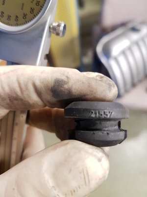

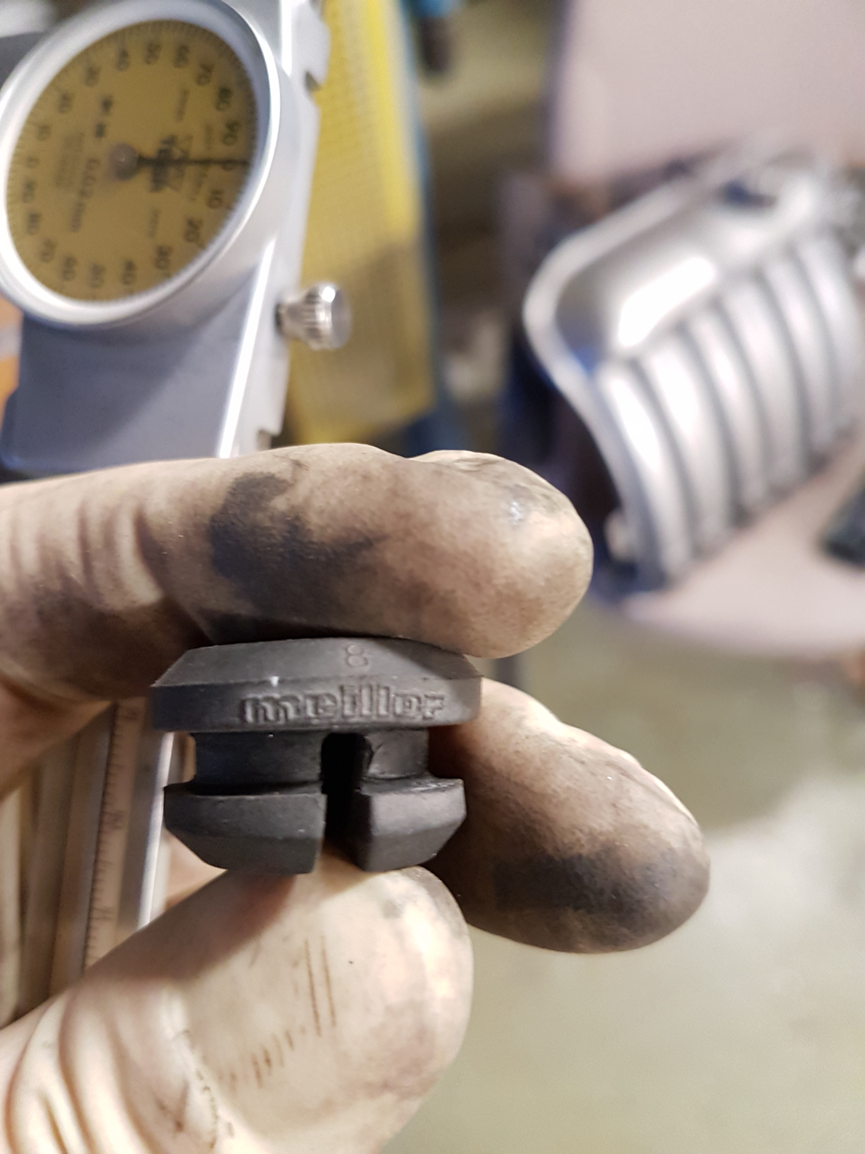

Est ce que quelqu'un connaîtrait la référence des silentbloc du collecteur d’admission?
J'arrive pas a lire la 'marque' sur les photos.
merci d'avance,
Alx

C'est la société MEILLOR :wink:

Hey bien vu! merci ! :P
Cela faisait parti des 'noms' que j'avais tapé dans google, mais sans résultat concret.
Je viens bien évidement de ré-insister mais "meillor 21557" donne vraiment rien que je puis creuser.
tout ça pour dire que la question reste ouverte :oops:
PS: j'ai bien sur aussi regarde dans le MR350 1

Désolé :oops: , je n'ai pas été voir plus loin, ce nom m'étant bien connu, mais mon grand âge à fait... que je n'avais pas suivi les différentes évolutions de cette société qui à changé de propriétaire plusieurs fois, le dernier étant: ElringKlinger Meillor SAS :roll:
Mais il se trouve ou ce bidule en NBR sûrement, et sur quel modèle :?:

oui le V6, c'est qui est entre les charnières et le collecteur admission. on distingue le collecteur d'ailleurs en arrière plan dans un magnifique flou artistique :D
diamètre intérieur 10mm, extérieur 18mm

Ben a priori 2, celui qui reste (celui de la photo) est cuit par la chaleur du moteur et fendillé de partout.
Oui, les passes fil c'est ce que j'ai trouve de plus proche pour l'instant, mais pour l'instant aucun aux bonnes dimensions.
Par exemple: http://docplayer.org/53899070-Katalog-f ... tikel.html
(page 3, "Gummi Kabeldurchführung")

Bon ben en recherchant une tout autre pièce, je pense avoir trouvé la référence de la pièce, qui est d'ailleurs disponible sur le net: 9618934080
seul petit détail, j'ai trouve ca sur le V6 de la Safrane (Label légende no 6):
https://partsouq.com/es/catalog/genuine ... d=10331&q=
QQ peut confirmer pour l'avantime?
