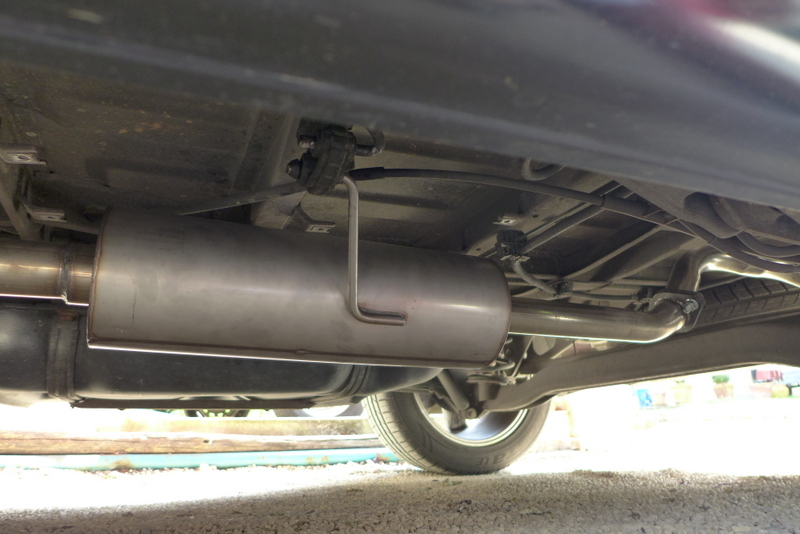

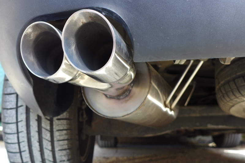

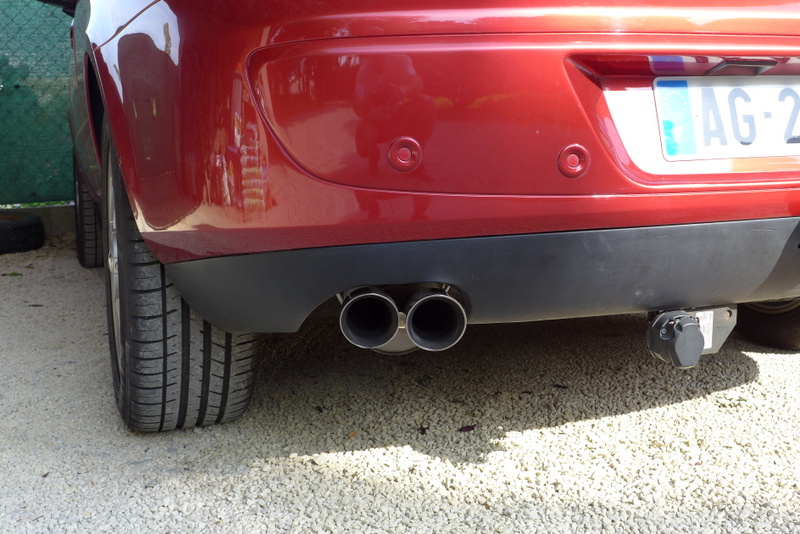

A mon tour de m'y coller. Echappement acheté en Angleterre jeudi dernier et reçu aujourd'hui. Yapuka

Beau
- Messages : 1874
Re: Echappement inox V6
Joli
et reste plus qu'une vidéo pour le son
Non sans mal: c'est à dire
- Messages : 3443
Superbe

Rien d'important mais il faut tordre, tirer etc...sur chaque patte des pots ou de la voiture pour aligner le tout
- Messages : 1874
Merci de cette réponse, car en effet sur la vue du silencieux central accroché avec l'anneau élastique, il semble que celui-ci est en contrainte et qu'une torsion de la tige d'accroche l'aurait supprimée. A moins que cela soit judicieusement prévu et corrélé à l’allongement de la ligne à chaud
ou tout simplement à une illusion d'optique pour être un peu taquin, voir juste la liberté de l'anneau sur ses deux points de coulissement ...
