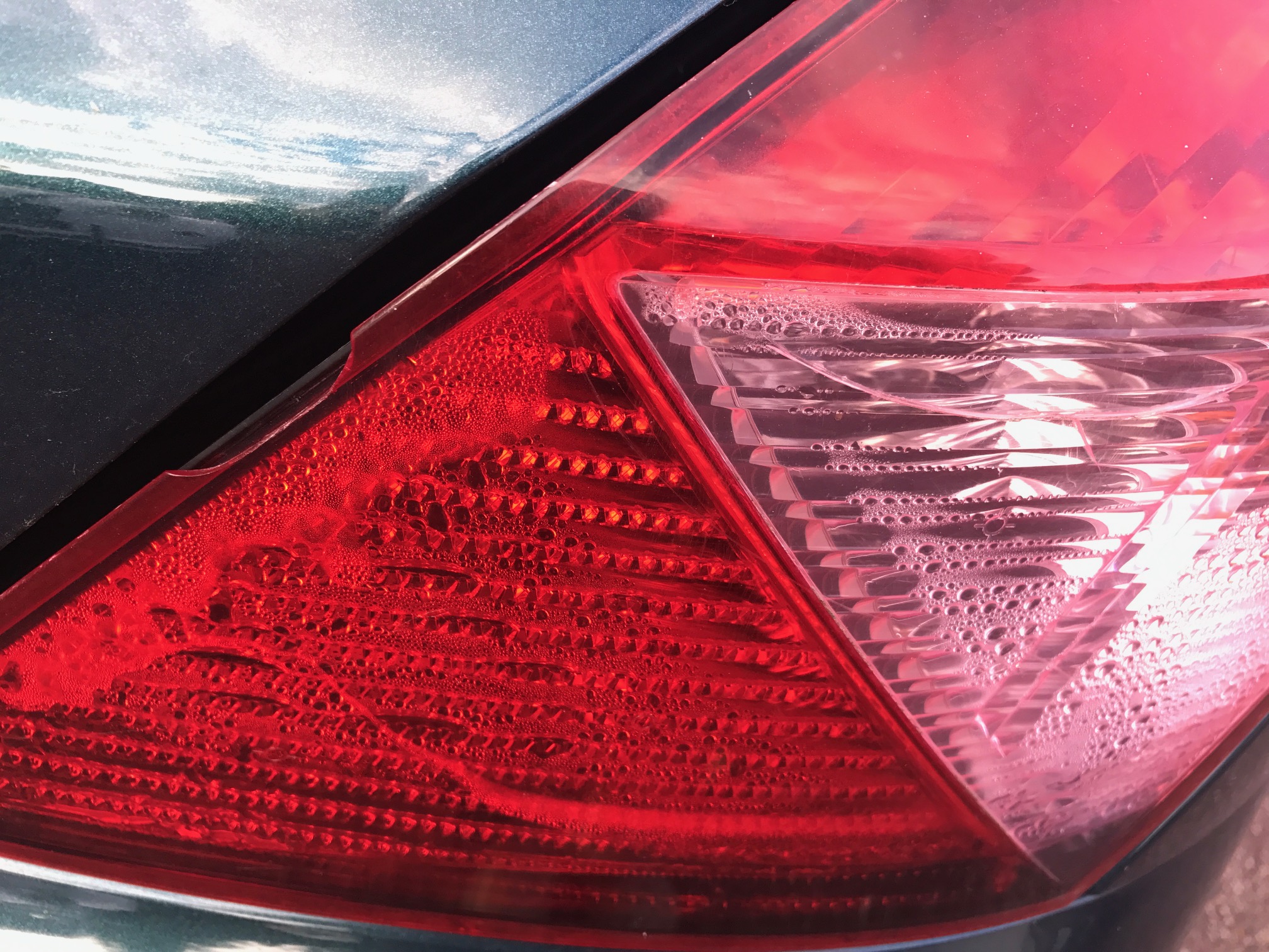

je cherche un feu arrière droit pour mon vaisseau... il est légèrement cassé et fêlé et l'humidité entre à l'intérieur...
il faut que je le remplace!

Si tu joins une photo des dégâts de ton feu, avec les commentaires des soucis, peut-être une solution de réparation possible en attendant, de trouver l'oiseau rare sur une épave en casse, il y a de temps en temps des annonces sur le coin-coin et même sur la "bay", mais les offres baissent, se raréfient et les tarifs, eux, montent

MERCI pour ta réponse. voilà la photo, on distingue une encoche et une fissure...d'où les infiltrations d'eau... je vais voir sur le coin coin si je trouve quelque chose...

Dans l'ordre, pour le bout manquant si pas perdu :possible de le recoller avec de la colle à maquette dont la photo existe sur le forum et pour la fissure même solution en déposant un filet de cette colle, puis après séchage , enlèvement du surplus délicatement puis lustrage avec du "miror" cuivre cela redonne un excellent brillant à ce type de plastique
Pour Baptiste, même "punition" si le blanchiment est juste extérieur, polissage avec le même produit (ou du "Ouator" du coton imprégné excellent ) devrait redonner de la transparence et du brillant , sauf si c'est dans la masse, là c'est irrémédiable, le vieillissement ayant la fâcheuse tendance à faire "fariner" la plastique qui cherche à retourner à l'état d'origine : la poudre , avant l'injection à chaud sous pression dans le moule

Je crois bien que c est... À l intérieur, il me semble que j' avais réussi à frotter avec une tige...
Super astuce en tous cas.

Si la zone blanchâtre est coté interne seulement, c'est donc juste un dépôt qu'il est possible d'enlever, comme tu le mentionnes, avec une tige coudée comportant à son extrémité une boule coton et du vinaigre blanc (ou même rien) et donc de "balader" ce tampon frotteur sur toute la zone à dépolluer. Si tu n'as pas le bout manquant pour la partie rouge absente, soit un prélèvement sur un autre feu du même type, soit sur un autre modèle, en s'armant de patience, une découpe permet d'associer les deux morceaux pour reconstitution, en les collant, ce qui à déjà été réalisé par Spaza, sur le coin de l'un de ses feux, de mémoire

joli travail ! bah je crois que je vais essayer de recoller un morceau. D'abord sortir le bloc pour faire sécher l'intérieur (si c'est possible) et ensuite coller y compris la fissure. Merci pour l'astuce en tout cas !

En soufflant, par l'un des trous d'une ampoule, les autres enlevées, avec un sèche cheveux (pas décapeur thermique: trop chaud), l'humidité s'en va assez rapidement, si c'est bien cela et rien n'interdit de percer un trou de diamètre 2 ou 3mm, dans la partie basse si l'eau pénètre toujours
. Une sage précaution serait d'enduire d'une fine couche de graisse les points de contacts de chaque ampoule dans chaque support, pour éviter la corrosion galvanique
, liée aux deux métaux en contact: la lame et les plots des ampoules forment une "pile électrique" en présence d'humidité

Mettez un tuyau au bout de votre aspirateur pour retirer le plus gros.
Nettoyer avec coton-tige ou chiffons au bout d'une aiguille à tricoter.
Sèche cheveux pour les dernières gouttes.
Puis colle ou scotch fait exprès (rouge ou blanc)
