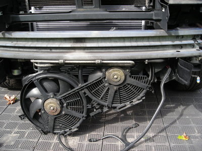

J'ouvre ce sujet pour avoir des infos sur le démontage. J'ai démonté le bouclier, les fixations de la bouteille déshydratante, sorti les 4 clips de maintien, l'idée est de sortir le groupe motoventilateur pour avoir accès au condenseur.
J'essaye de pousser le groupe motoventilateur vers le haut pour le sortir des 4 tétons de maintien, mais je n'arrive pas à le bouger de plus d'un cm, ce qui ne suffit pas pour le désengager. Il semble que ce soit les déflecteurs en plastique ondulé qui sont sur les côtés qui gènent sa translation.
Ceux qui l'ont déjà fait ont-il trouvé une méthode pour le sortir ?

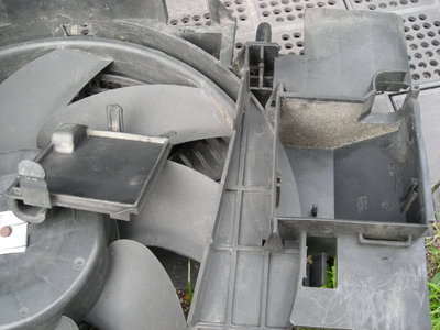

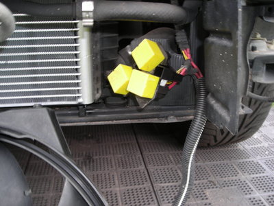

J'ai réussi à sortir le bloc motoventilateur cet après-midi. Je n'ai pas encore démonté le condenseur, car j'attends d'avoir les pièces neuves pour ne pas laisser le circuit ouvert trop longtemps.
Après recherche, je confirme que ce doit être beaucoup plus simple sur les DCI et 2L Turbo, car le ventilateur se trouve entre le radiateur et le moteur, il n'entrave pas l'extraction du condenseur. Pour ceux qui n'auraient pas compris, sur DCI et 2LT, on a dans l'ordre de l'avant vers l'arrière : condenseur/radiateur/motoventilateur, alors que sur le V6 on a : motoventilateur/condenseur/radiateur.
Pour sortir le bloc motoventilateur, il faut effectivement arriver à le décoincer des déflecteurs en plastique ondulé. Côté passager, il suffit de le déplacer en forçant un peu, et côté conducteur, il faut dévisser le support sur le châssis (2 vis de 10), ce qui permet de le pousser en arrière et ainsi de faire remonter librement le bloc ventilo pour le sortir des 4 tétons. Il reste ensuite le câblage électrique, qui évidemment n'a pas de connecteur pour pouvoir le démonter facilement. Il faut donc dégager tout le faisceau qui court en bas du groupe ventilo (connexion pressostat clim et connexion aux 2 ventilos, et sortir le bloc de 3 relais qui est dans une cavité du groupe ventilo côté conducteur. Cette cavité est fermée clipsée, difficile à ouvrir, mais une fois ouverte, on peut sortir tout le faisceau du groupe ventilo, le faisceau reste connecté à la voiture et les ventilos sortent par le bas (mettre la voiture sur chandelles).
L'accès à l'ensemble condenseur/bouteille déshydratante est ensuite aisé. A confirmer le WE prochain.

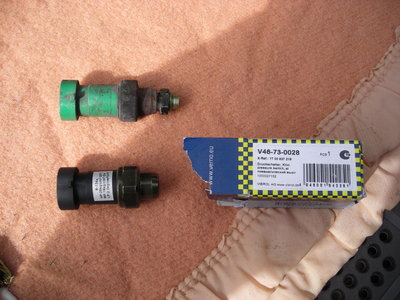

Ca y est, j'ai remplacé le condenseur, la bouteille déshydratante et le pressostat (tant que j'y étais !). Tirage au vide et recharge de clim et ça fonctionne. Reste à voir dans le temps si ça dure (la précédente recharge s'était vidée en 3 mois).
Je mettrai quelques photos, mais c'est bien clairement plus compliqué que sur le DCI.
Pour les pièces, j'ai commandé le condenseur NRF 35533, la bouteille déshydratante VEMO V46-06-0002, et le pressostat VEMO V46-73-0028 (référencé Clio/Twingo comme indiqué par Brio), le tout chez Piecesauto24.com. Plus la pochette de joints chez Renault : 77 01 207 465. Tout se monte, sauf que pour remonter le pressostat sur la nouvelle bouteille, il faut récupérer la valve sur l'ancienne. C'est peut-être ce qui explique la différence de prix entre le pressostat Avantime et celui de Clio : celui d'Avantime est peut-être livré avec la valve...

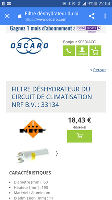

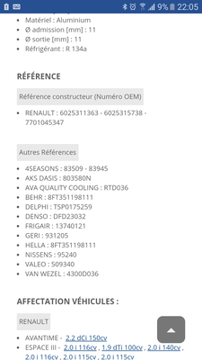

La référence du presostat est bonne pour le dci ?
Olive78, celle du condenseur pour dci est la bonne ?
- Messages : 876
Re: Remplacement condenseur de clim sur V6
Daniel, les références sont différentes pour DCI et V6.
Oui pour le condenseur. ....

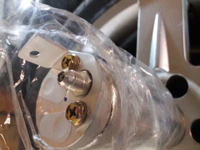

Voici le deshydrateur pour dci .
On voit le clapet pour éviter sortie gaz .
Et c'est est bien pour dci
Donc il faut dévisser gros écrou.
