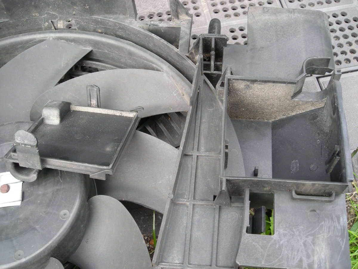

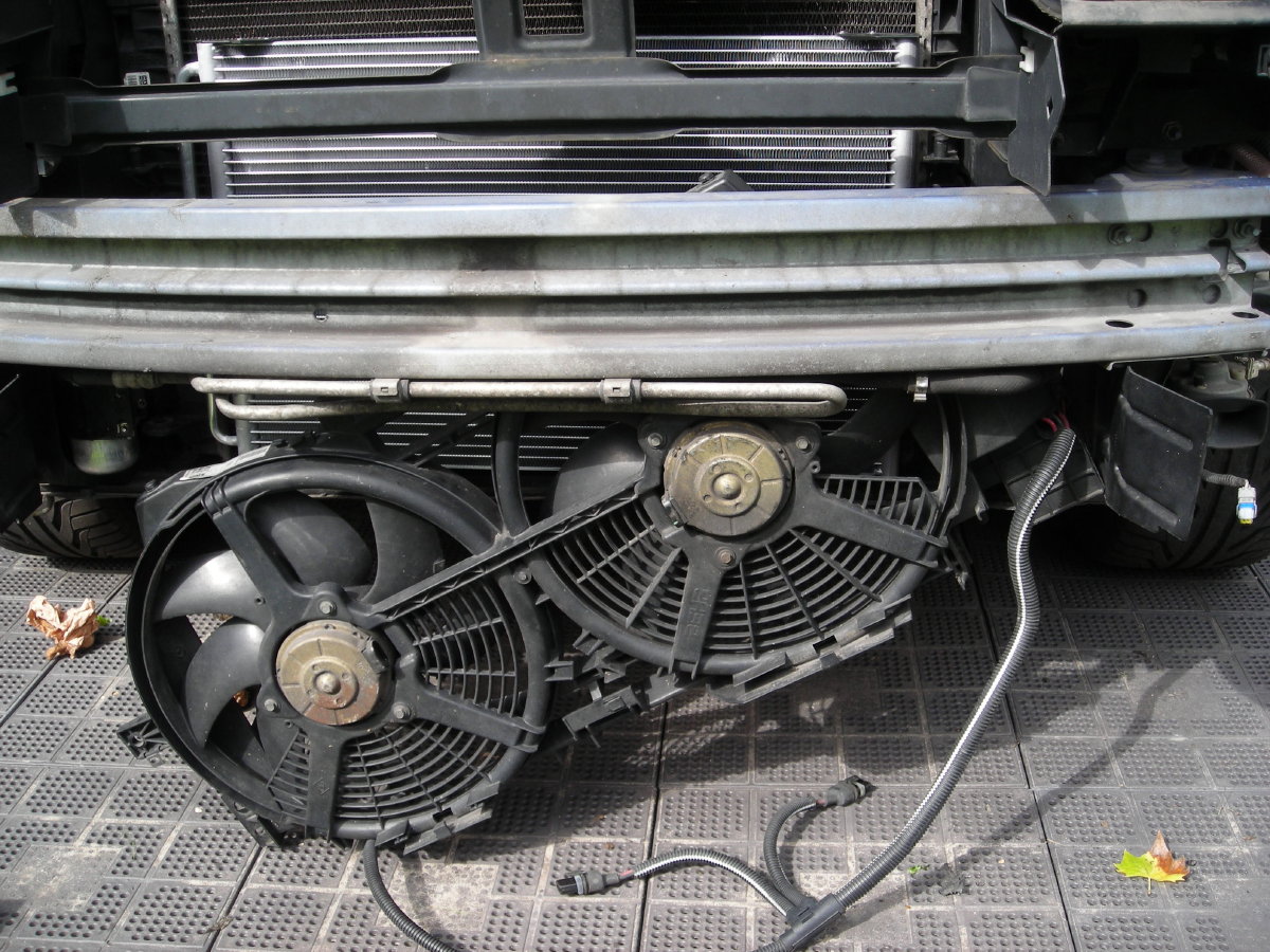

Quelques photos.
Le groupe motoventilateur presque enlevé

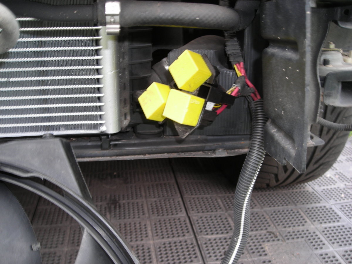

La cavité dans laquelle vient se loger la platine relais de la photo suivante. Le couvercle est à gauche
La platine relais des différentes vitesses de ventilation

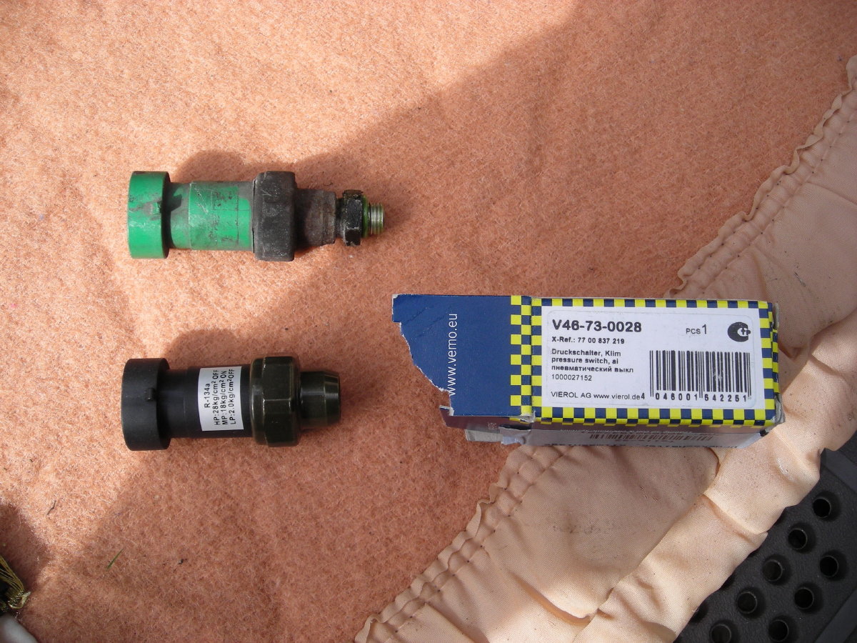

En haut le pressostat d'origine avec sa valve, en bas le pressostat indiqué par Brio

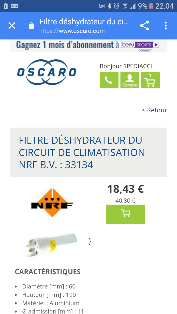

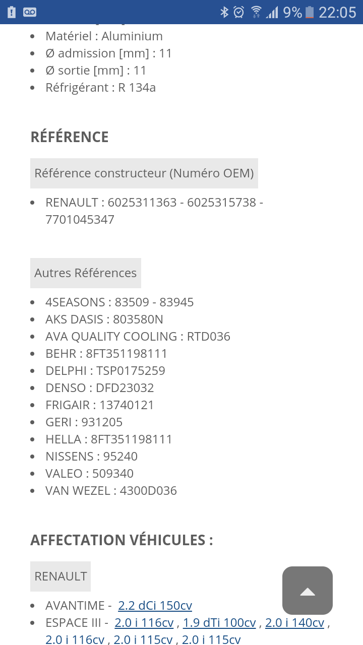

La référence du presostat est bonne pour le dci ?
Olive78, celle du condenseur pour dci est la bonne ?
Messages : 876
Re: Remplacement condenseur de clim sur V6
Daniel, les références sont différentes pour DCI et V6.
Oui pour le condenseur. ....

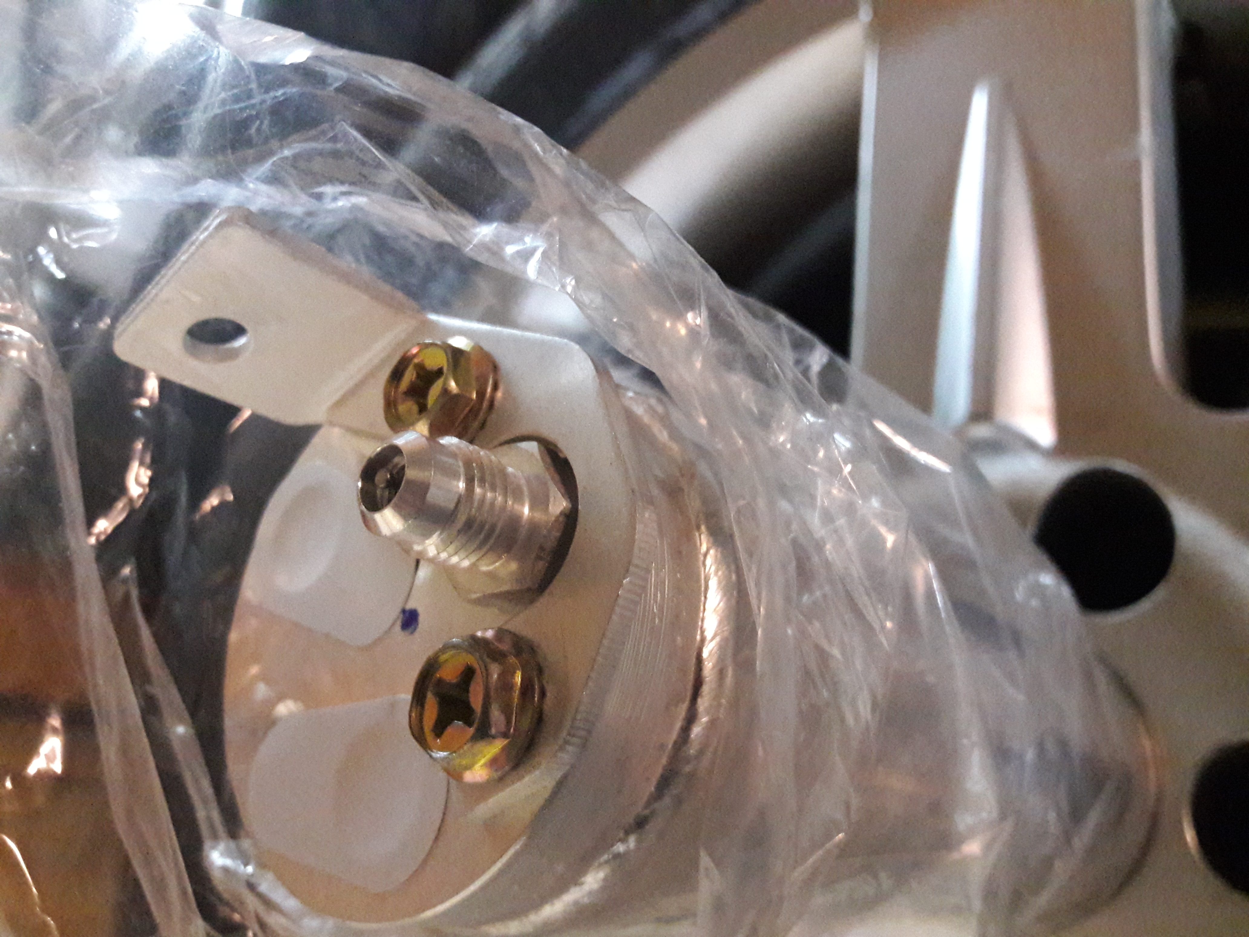

Voici le deshydrateur pour dci .
On voit le clapet pour éviter sortie gaz .
Et c'est est bien pour dci
Donc il faut dévisser gros écrou.
