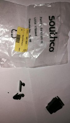

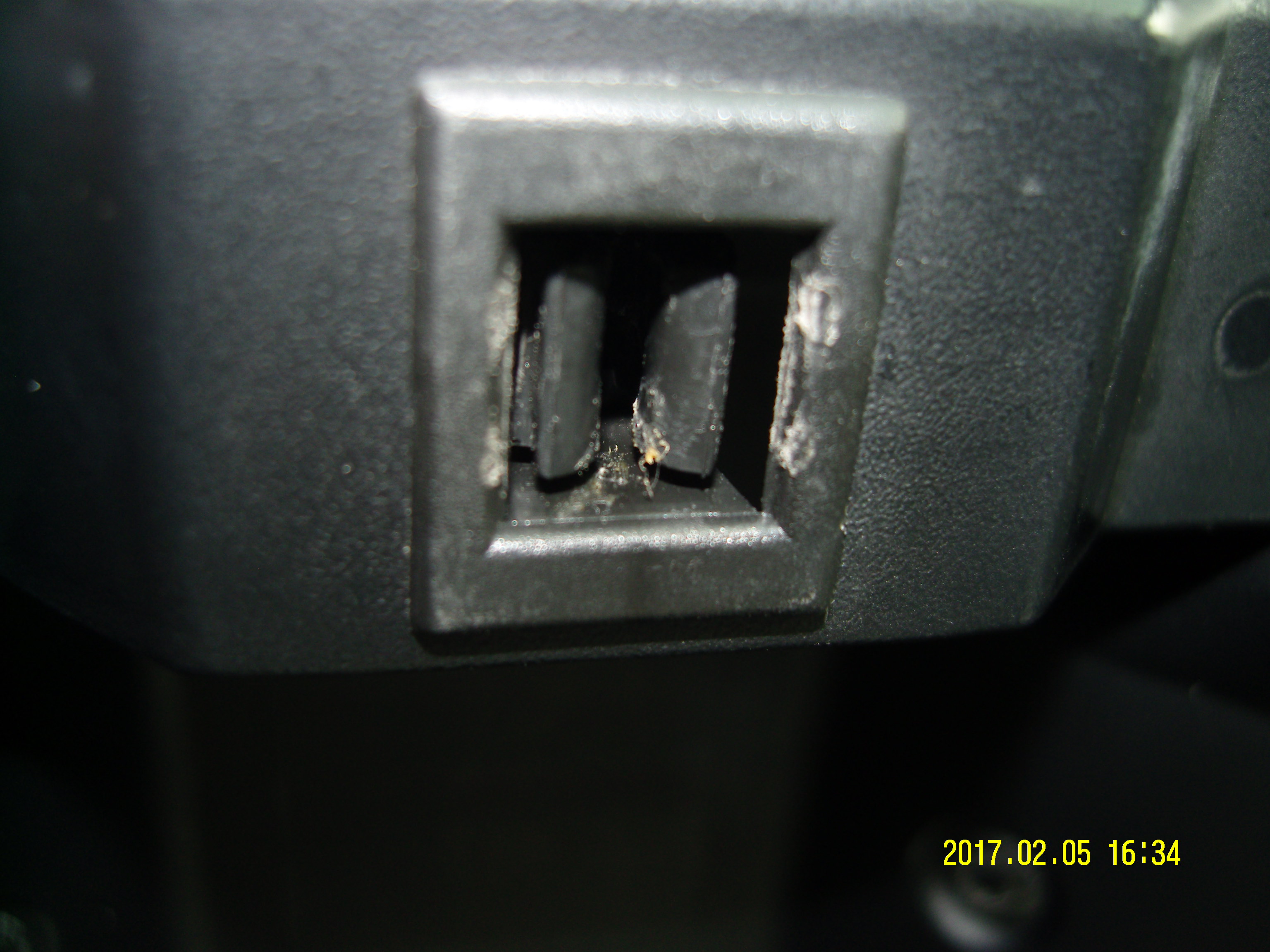

À la demande de Captain bond, je vous fais part de ma dernière bricole. J'avais les push-pull de la boîte à gant accoudoir central et de la boîte à gants face au passager qui étaient cassés. Sur le conseil de Captain Bond, j'ai acheté sur internet de push-pull de la marque South Co. Il s'avère que ce ne sont pas les mêmes que ceux d'origine. Il va me falloir bidouiller pour pouvoir les monter.
Peut être qu il y avait plusieurs références et que je n y ai pas fait attention.
Les différences.
La pièce mâle est autocollante (et j ai des doutes que ça tienne notamment sur la moquette noire et d autant plus qu il y a le trou du support d origine)
De plus, il n a pas la même forme, l original est pyramidal alors que celui ci est en T.
C est pas compatible, ça rentre, mais ça ne ressort pas... :0(
Et la partie femelle est plus longue... Euh.... Non...
Enfin, elle rentre dans l emplacement du tableau de bord, mais pas dans l accoudoir.
Et en plus elle est plus profonde que celle de l accoudoir, je vais donc inverser parties mâles et femelles dans l accoudoir.
Je pense que ce ne sont pas les mêmes boutons à l origine.

Je viens de démonter le central.
Oui c est le même.
Celui que je viens d acheter et le même que celui sur le tuto.
Par contre, celui de la boîte à gants GPS n a pas le même doigt mâle, le premier est en T et autocollant alors que le dernier est pyramidal et avec une ancre de fixation.
La pièce de l accoudoir devait (je ne l ai plus) totalement différente.
Le doigt (je pense positionné dans la partie fixe) devait avoir une ancre de forme encore différent, en croix. Et la partie femelle (je pense dans la partie mobile est plus petite et plus courte.
Oui c est le même.

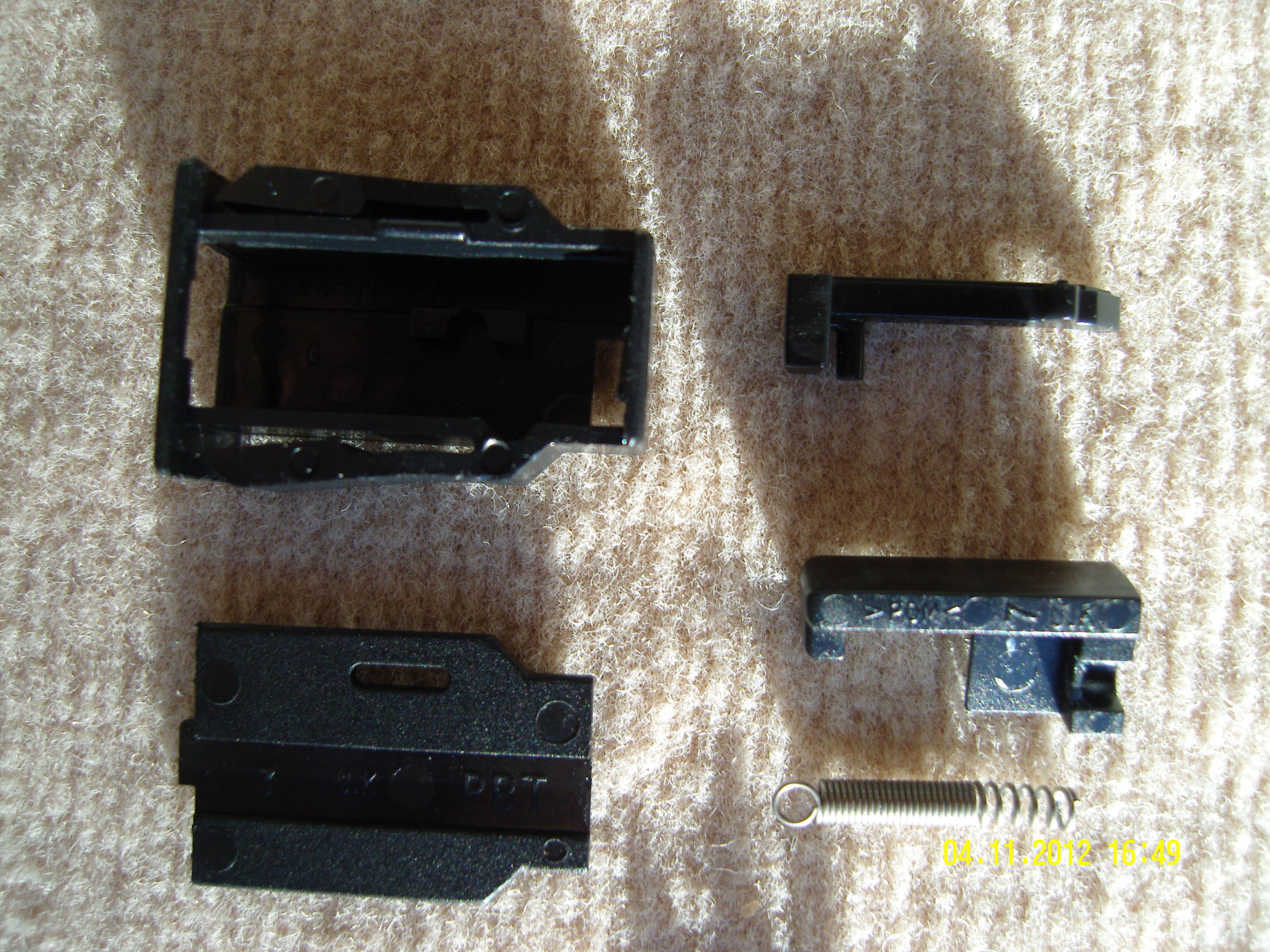

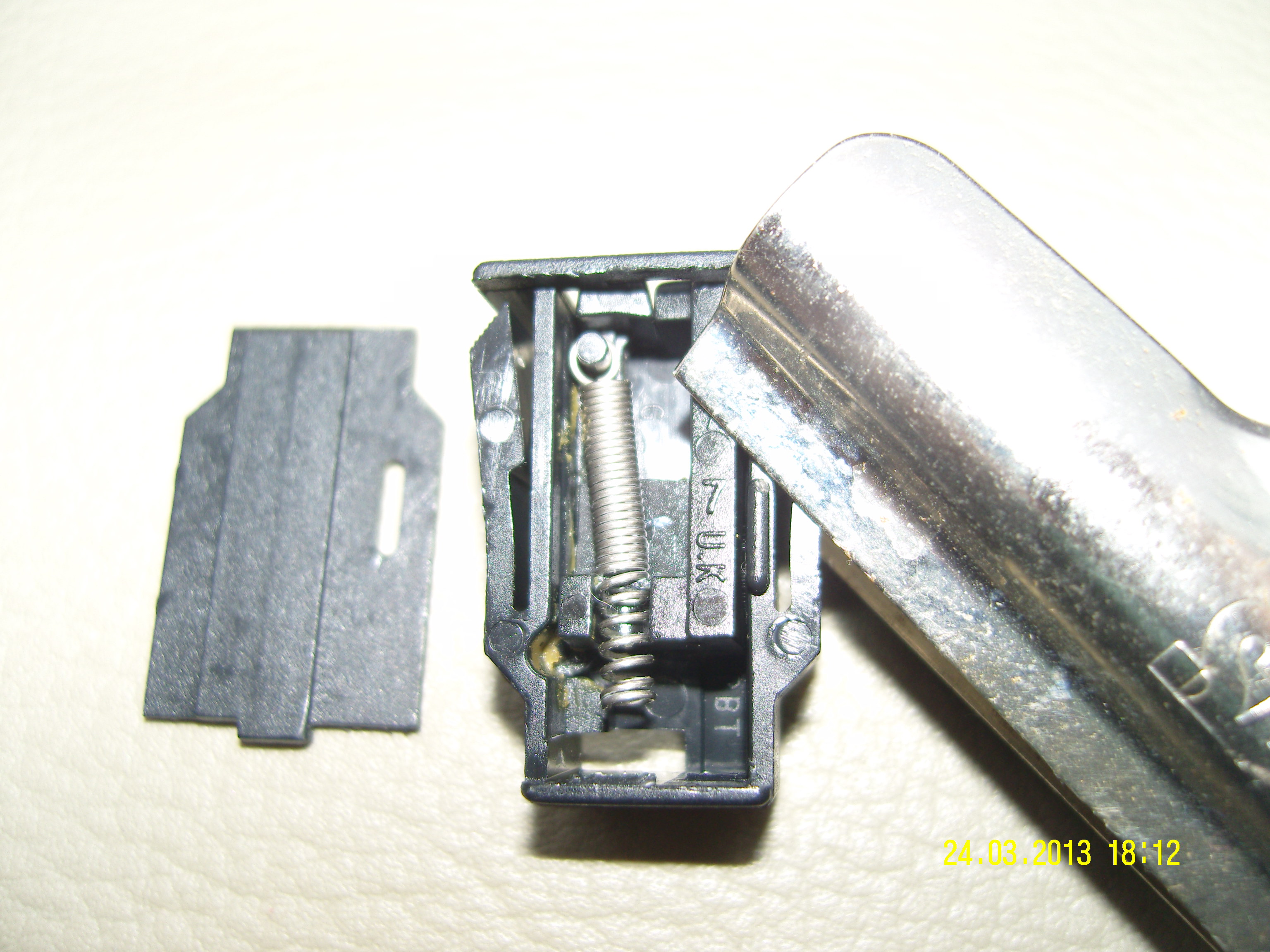

Bien que souvent dénommé "push-pull", c'est en réalité un "push-push"
, puisque chaque intervention, pour ouvrir ou fermer, consiste à engager le mécanisme en poussant sur celui-ci. De plus ce PP, est quasi inusable et ce n'est pas lui qui est en cause lors que l'on constate que tout est sur la moquette
. C'est le désalignement entre la "boite" qui est fixe et le "doigt" actionneur qui est mobile qui provoque le mauvais fonctionnement. Sur le tiroir centrale, l'usure et le déport du guidage, puis sur la boite à gants l'affaissement des charnières provoquent ces incertitudes de fonctionnement
. Il me semble avoir posté des photos de la position de chaque éléments pour "remonter" la bête" qui, comme pour beaucoup de cap'tains , l'ont trouvé coincé ou tombé en pièces volantes.
Le mien, remonté correctement, depuis 2010 lors de son éjection, fonctionne toujours parfaitement, après quelques tâtonnements pour trouver, comment cela fonctionne , notamment, la position de ressort sur la cloison
Nota: sur l'accoudoir mobile, ce n'est pas le même mécanisme, il n'y a rien à retenir, juste à emboiter

OK, pion de centrage pour l accoudoir, c est logique, puisqu on y appui en permanence...

J ai totalement demonté le tiroir central, graissé les billes et la crémaillère, mais ça reste pareil...
Soit le ressort est trop mou (je ne vois pas pourquoi comment), soit la roulette est trop dure... Et je n ai pas compris comment la rendre plus libre.
Actuellement,une fois déverrouillé, il me faut tirer sur le tiroir pour pouvoir l ouvrir.

ça c'est la tétine qui est sur la base de l'accoudoiret la c'est sur le couvercle coulissant de ce même accoudoir

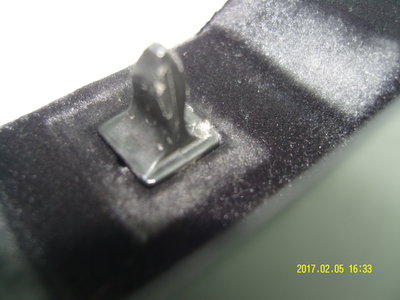

J ai finis de réparer ma trappe devant le passager, je suis super content.
J ai adapté le doigt autocollant sur le support anchre du doigt d origine.

Si tous les éléments sont retrouvés...reste plus qu'à les repositionner comme sur la photoet ça refonctionne

Merci ag17, mais il me manque la pièce en haut à droite sur la photo.....
soit je trouve cette pièce (prêtée par quelqu'un) et je la reproduis avec une imprimante 3D, soit on me donne l'adresse où acheter le push pulls entier...
