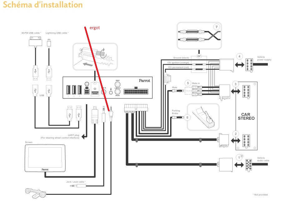

De mémoire, il semblerait qu'il y a un petit ergot sur la partie métal de la jack 4 pôles du micro, empêchant l'emboitement complet de celui-ci dans sur le Parrot.
Le micro de ton Parrot (si tu en possède une) a t'il cette excroissance.
Ta jack s'enfonce complètement dans le Parrot ?

le Jack du micro possède un ergot qui évite au jack de se débrancher une fois qu'il est enfiché.
Il faut mettre le jack dans le boitier et le tourner de 90° pour le verrouiller.
