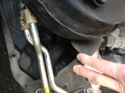

Le faisceau rentre coté master-vac à coté des pédales.....je doute que tu puisses passer par là.....???

On voit le faisceau qui passe derrière les tuyaux de clim.....pas facile de prendre ce chemin !!!VLNC1962 a écrit : Le faisceau rentre coté master-vac à coté des pédales.....je doute que tu puisses passer par là.....???
