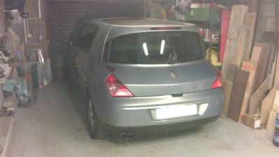

Je place le Teatime à l’abri après l'avoir laissé décongelé dehors.
On commence par ouvrir le coffre (un peu évident :roll: ) et je place la plage arrière en modes bas pour poser les outils. Génial.

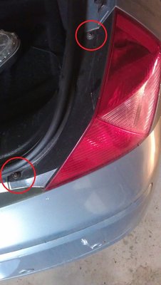

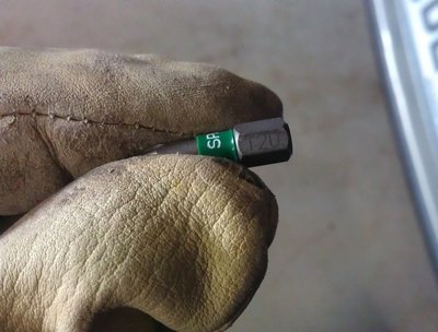

Alors on arrive là, il faut retirer les 2 vis Torx (en étoile)
C'est du T20 :

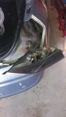

On retire le phare vers l'arrière délicatement, il sort tout seul sans forcer alors bien le maintenir car c'est une pièce rare. Perso je laisse les fils ça évite qu'il tombe :)

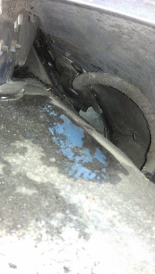

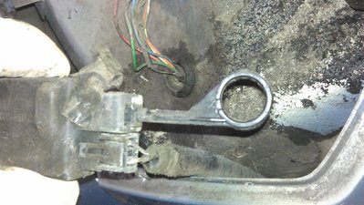

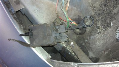

Là au fond de l'aile, on distingue un boitier au boit du tuyau souple qui sert de gaine aux fils.
Tiens il y a une sorte de poignée.

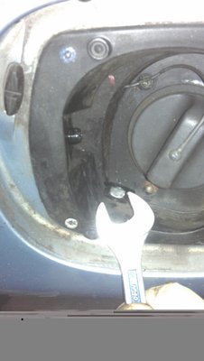

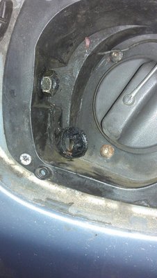

On passe côté trappe à essence que l'on ouvre pour retirer le cache de l'écrou :
On le dévisse avec une clé de 16 (désole le flash a fait disparaitre le chiffre :lol: )

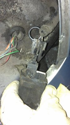

Et en tirant sur le fil, il viens tout seul :
Ah ok, la poignée c'est une ouverture de secours :wink: :idea:

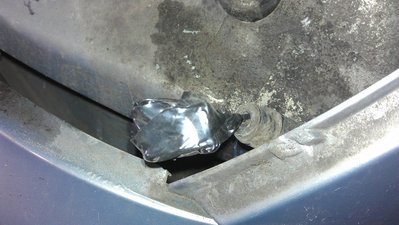

Bon, je débranche :
Tiens, je n'arrive plus à mettre d'images :? On est limité à 10 ?
slick
Messages : 201
Re: Bruit vérouillage trappe à carburant
Message par slick »
J'isole le fiche et je la coince dans la caisse pour éviter qu'elle ne se promène ou claque.

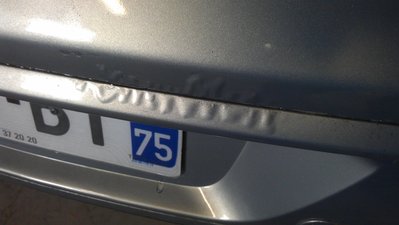

Au passage j'ai remarqué une peinture qui cloque :
Un coup sur le haut du hayon :

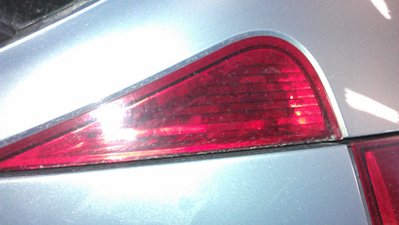

Et le feu déco de gauche qui a perdu le chromage à l'intérieur :

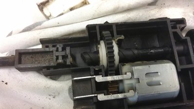

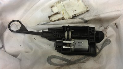

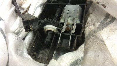

Bon le moteur :
Ouverture simple par 6 clips :
Bon pas de bol, a priori la "poignée de secours" est cassée, elle n'est plus solidaire de l'axe. De ce fait, il tourne lors de la manœuvre alors qu'il ne devrait pas. D'où le bruit.
Un essai et ha.. le silence. Allez hop, la pièce en stock au cas où.

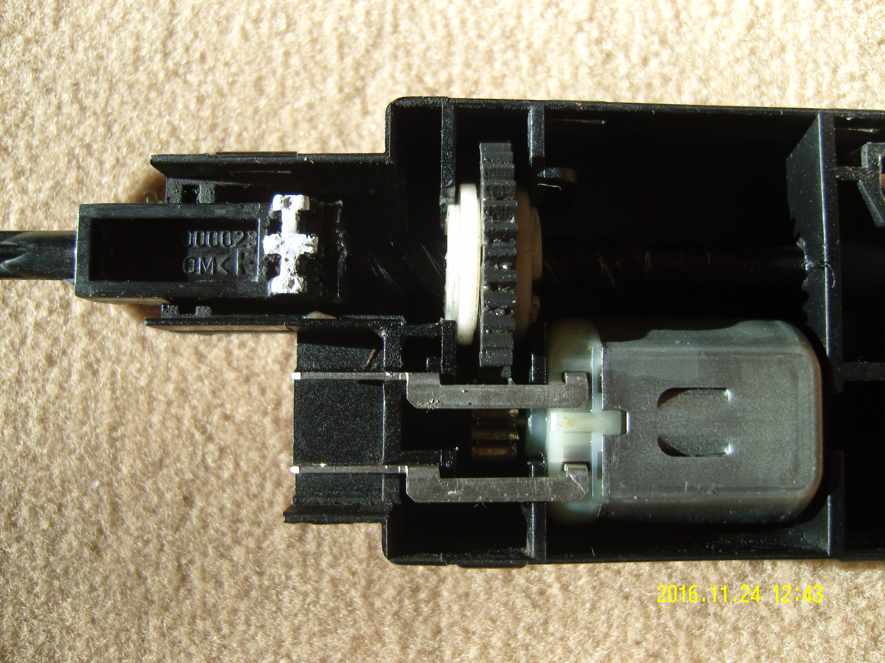

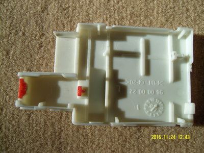

En info complémentaire, je joins 2 photos montrant les butées avant et arrière de la tige avec la rampe hélicoïdale, et je précise que le dispositif ne doit pas être graissé au niveau des paliers porteurs blancs de l'engrenage d'entrainement de la vis. Le phénomène de "collage" diminue le rendement en augmentant le coef de friction des deux matières!
Dans le couvercle les 2 butées (en rouge) av et ar, et sur la tige de verrou la double croix (blanche) qui tape sur les butées :wink: .
