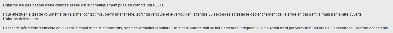

Re: Un bip continu au verrouillage de l'Avantime
Moi, je ne coupe rien d'initiative. Je préfère l'avis d'un expert en alarme.
En consultant le post du propriétaire d'une Renault Laguna équipée d'une Cobra aux mêmes nuisances, le capteur de l'alarme sous le capot moteur de ce modèle serait en cause.
Une fois fermé, le capot n'irait pas en contact avec le capteur de l'alarme.
Samedi je vérifie tout ça.
Voir ce qu'il se passe chez son voisin n'est pas recommandé, mais là, j'ais trouvé (me semble t'il) la cause de ce biiiiiippppp de 30 secondes au verrouillage des ouvrants par le plip.
C'est bien le post du propriétaire d'une Renault Laguna équipée d'une Cobra aux mêmes nuisances qui m'a poussé à faire ces vérifications. Depuis hier soir, après la condamnation de l'auto je n'ai plus ce sifflement.
Le capteur de l'alarme sous le capot moteur semble être la cause. Une fois fermé, le capot n'allait pas en contact avec le capteur de l'alarme. Pour l'heure, j'ai scotché une "cale" sur le capot pour qu'elle puisse épouser le contacteur.
Samedi je créerai une "cale" que je placerai sur le contacteur pour le rehausser. Elle sera plus esthétique que cette bidouille temporaire.
Encore merci à vous tous pour votre aide.

Heureka
, en fait le fameux sifflement de trente secondes signifierait que le dispositif teste tout les "capteurs" et comme il y a défaut d'1, il "siffle" pour prévenir que l'alarme est en défaut, avec une anomalie. Bonne nouvelle
Yes,.... et qu'un ouvrant n'était pas sécurisé.
