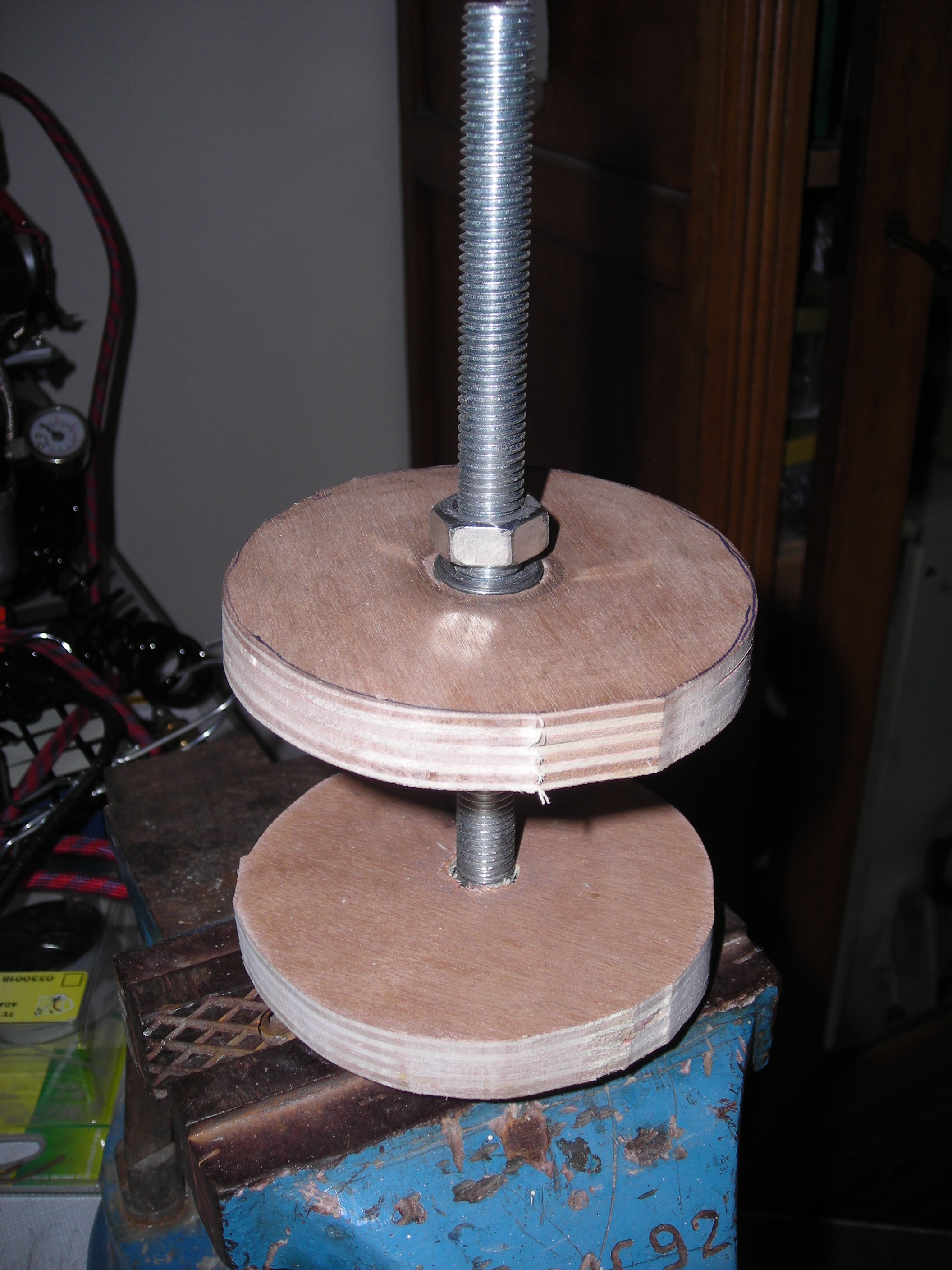

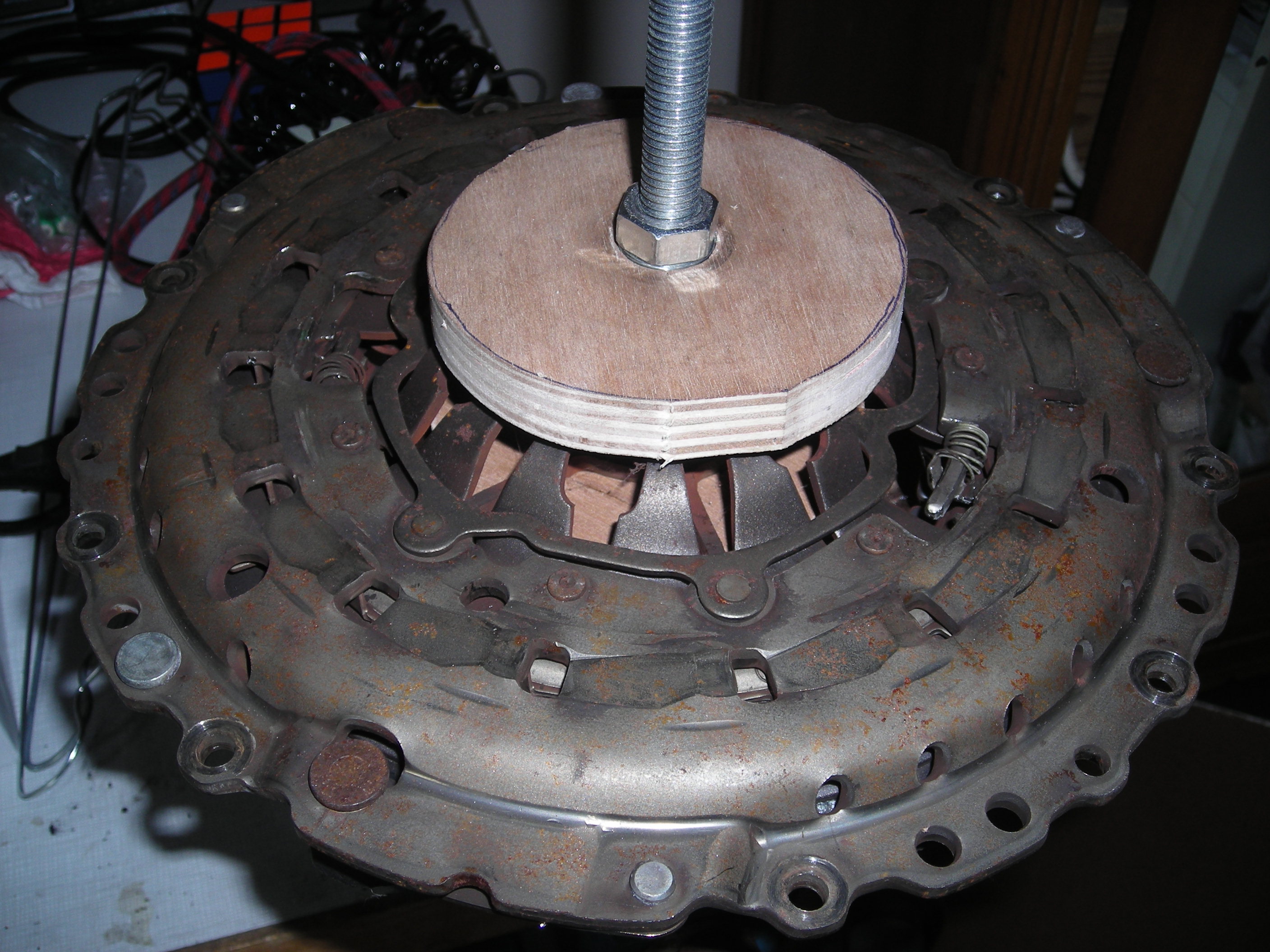

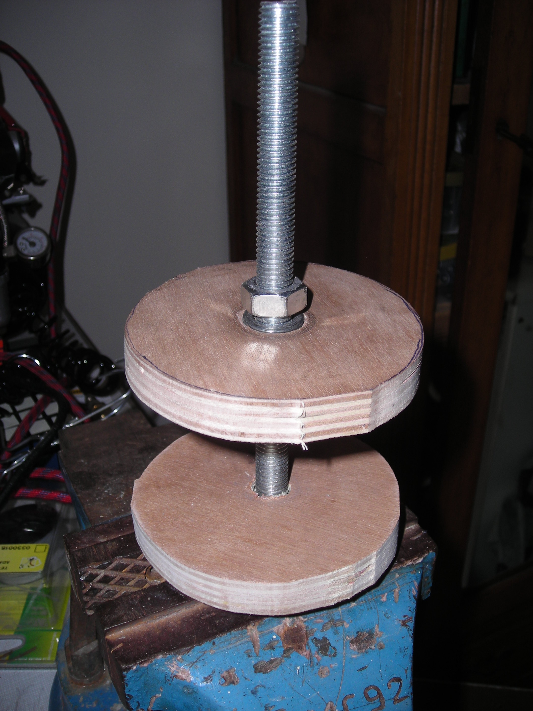

Je me suis bricolé un outil simple pour réarmer le mécanisme d'embrayage.
1 tige filetée M12 avec ses écrous et rondelles et deux disques de CTP épaisseur 15mm de 9.5cm de diamètre :
Re: Boîte de vitesse
Parfait !!!! 8)
