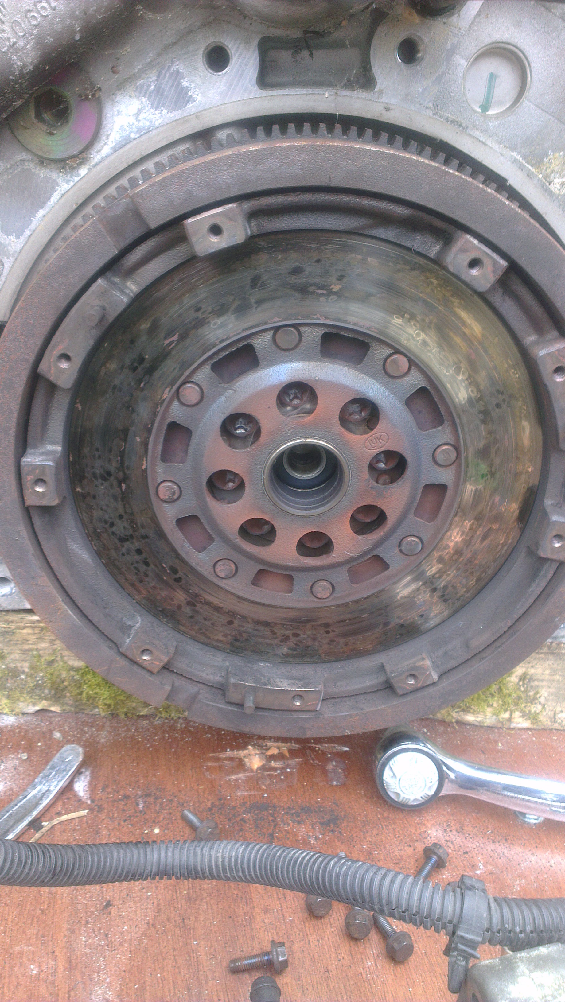

Bizarrerie du jour, j'ai démonté la boite du moteur que j'avais en stock, puis le disque d'embrayage, et là, je suis tombé sur un volant bi-masse a priori (il y a du jeu de rotation entre la partie solidaire du moteur = la roue dentée et la partie sur laquelle est vissée le disque... Voir photo. :shock:
Question: faut-il le même kit d'embrayage pour les volants moteur bi-masse et simples ?
