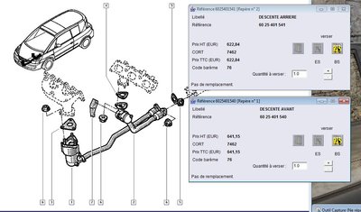

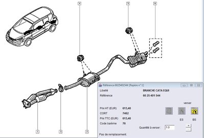

Les forumeur équipés de dialogys, pourriez vous me faire une capture d'écran pour les références recherchées pour notre ami Belges afin de vérifier que j'ai les pièces pour son vaisseau ? Attention la les gars c'est une mission européenne pour sauver un vaisseau..... :wink: :mrgreen:
Les pièces qu'il recherche sont :
- Catalyseur (ref renault 6025401541)
- pre cata avant (ref 6025401540)
- pot cata (ref 6025401544)
Merci les cap'tain...
troublouse
Messages : 539
Re: [RECHERCHE] Catalyseur
Message par troublouse »
Et voila:
Yves
BMW R1100RT.
Waouhhhh merci Yves.....pas donné les pièces Renault !!!! Oupssss.
Merci pour ton aide.... :wink:
Il me semble que je t'ai oublié pour ton module E85.....je m'occupe de ça rapidement. :mrgreen: :mrgreen:
