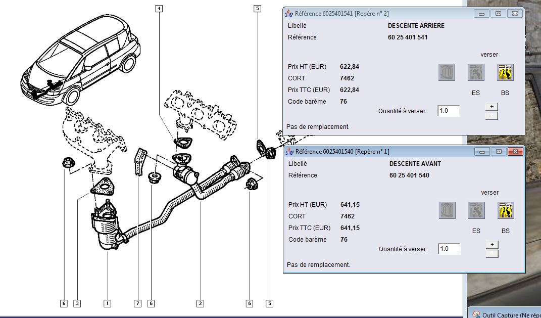

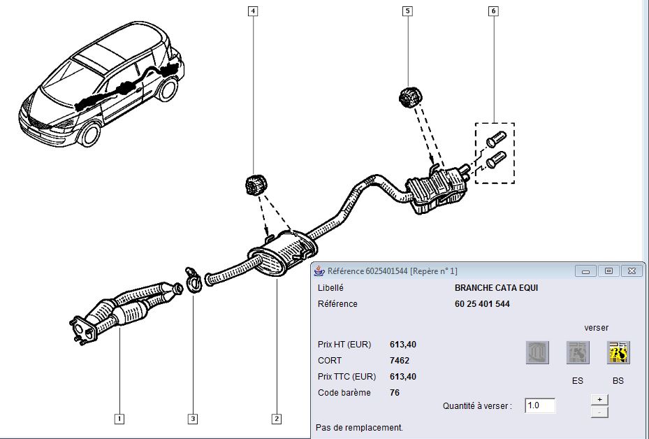

Les forumeur équipés de dialogys, pourriez vous me faire une capture d'écran pour les références recherchées pour notre ami Belges afin de vérifier que j'ai les pièces pour son vaisseau ? Attention la les gars c'est une mission européenne pour sauver un vaisseau.....
Les pièces qu'il recherche sont :
- Catalyseur (ref renault 6025401541)
- pre cata avant (ref 6025401540)
- pot cata (ref 6025401544)
Merci les cap'tain...

Re: [RECHERCHE] Catalyseur
Et voila:
Yves
Yves
Waouhhhh merci Yves.....pas donné les pièces Renault !!!! Oupssss.
