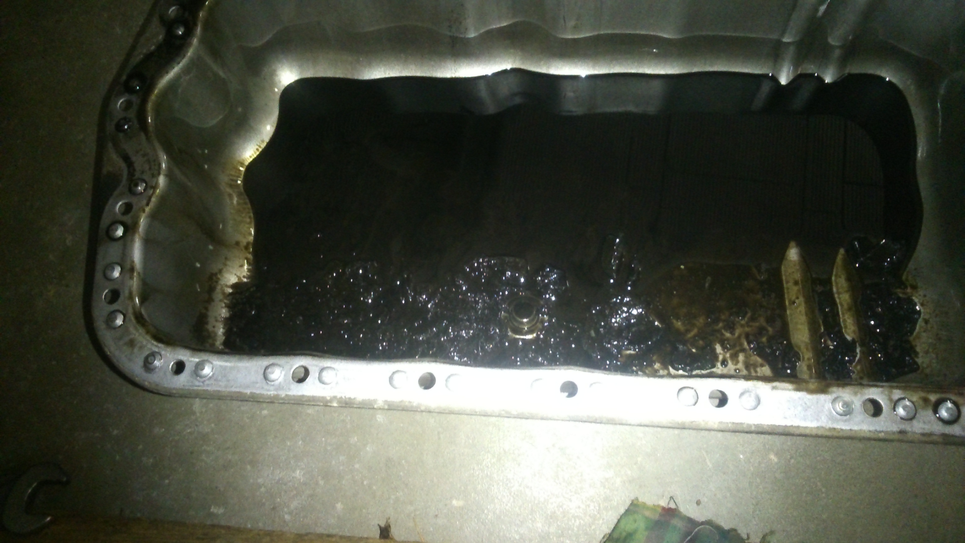

Plastique dans le carter d'huile photos demain
d'où viennent ils?
je pense au arbres equilibreure
je continue le démontage demain

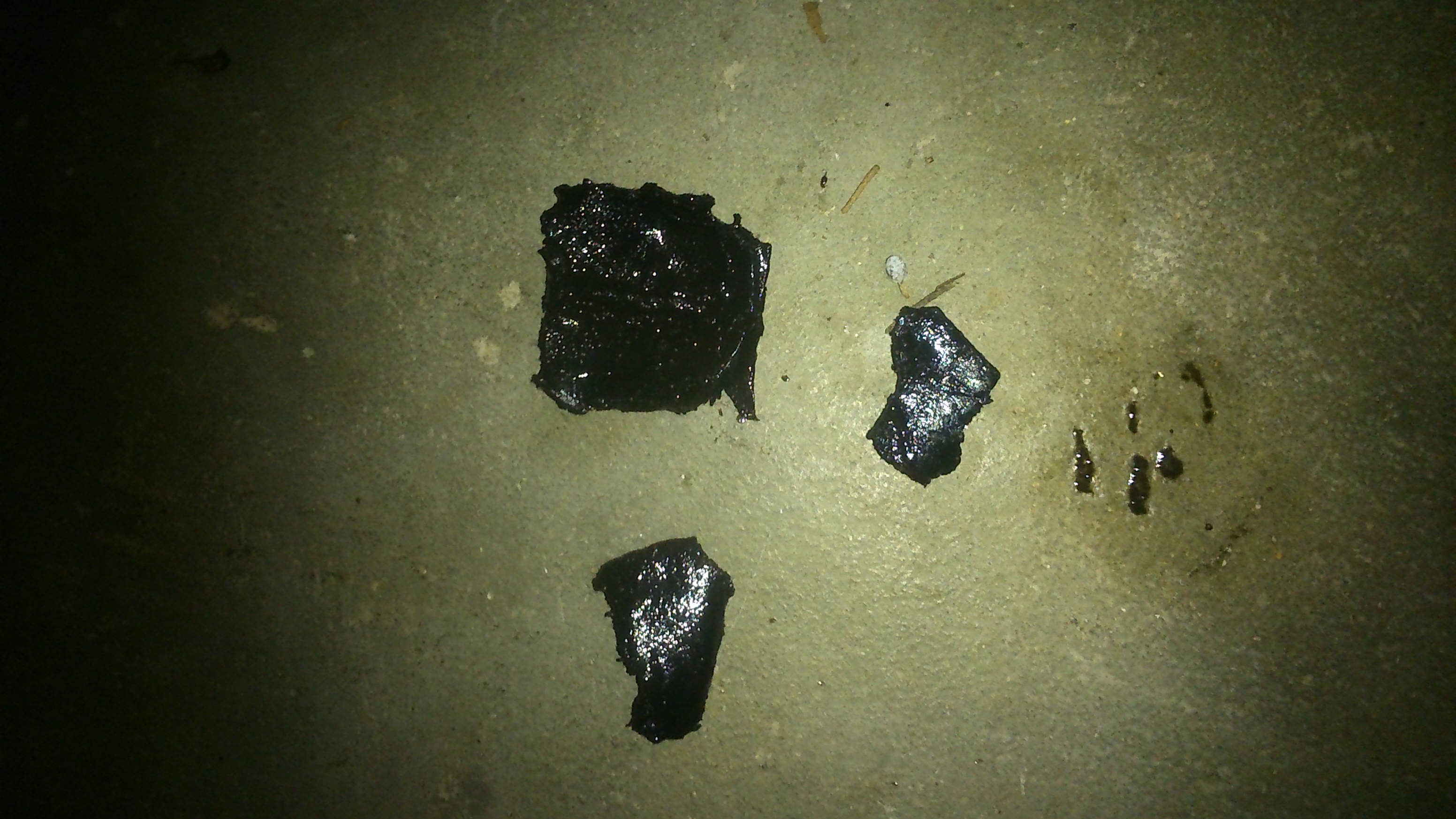

Photo 1
1
1

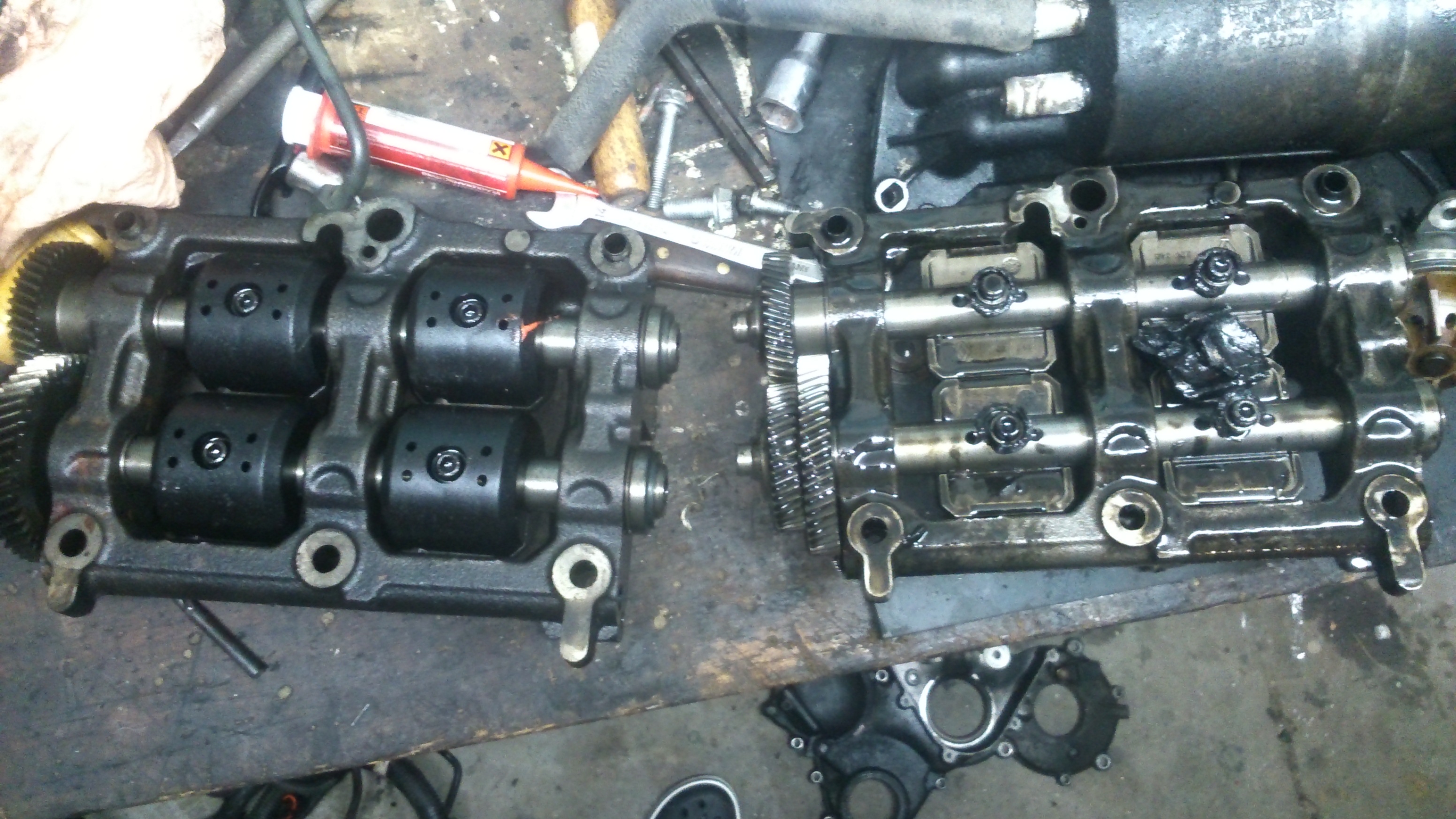

Photo 2

Résultat arbre hs

Re: Plastique dans le carter d'huile
Ce sont des arbres d'équilibrage ?

VLNC1962 a écrit :Ce sont des arbres d'équilibrage ?
Oui
C'est juste flippant!

Je pense que le moteur ces emballé j'ai le turbo hs aussi
J'ai jamais vu ça :shock: et j'en fais du G9T :roll:
Ouch, comme disent les anglais !!!! :shock:
