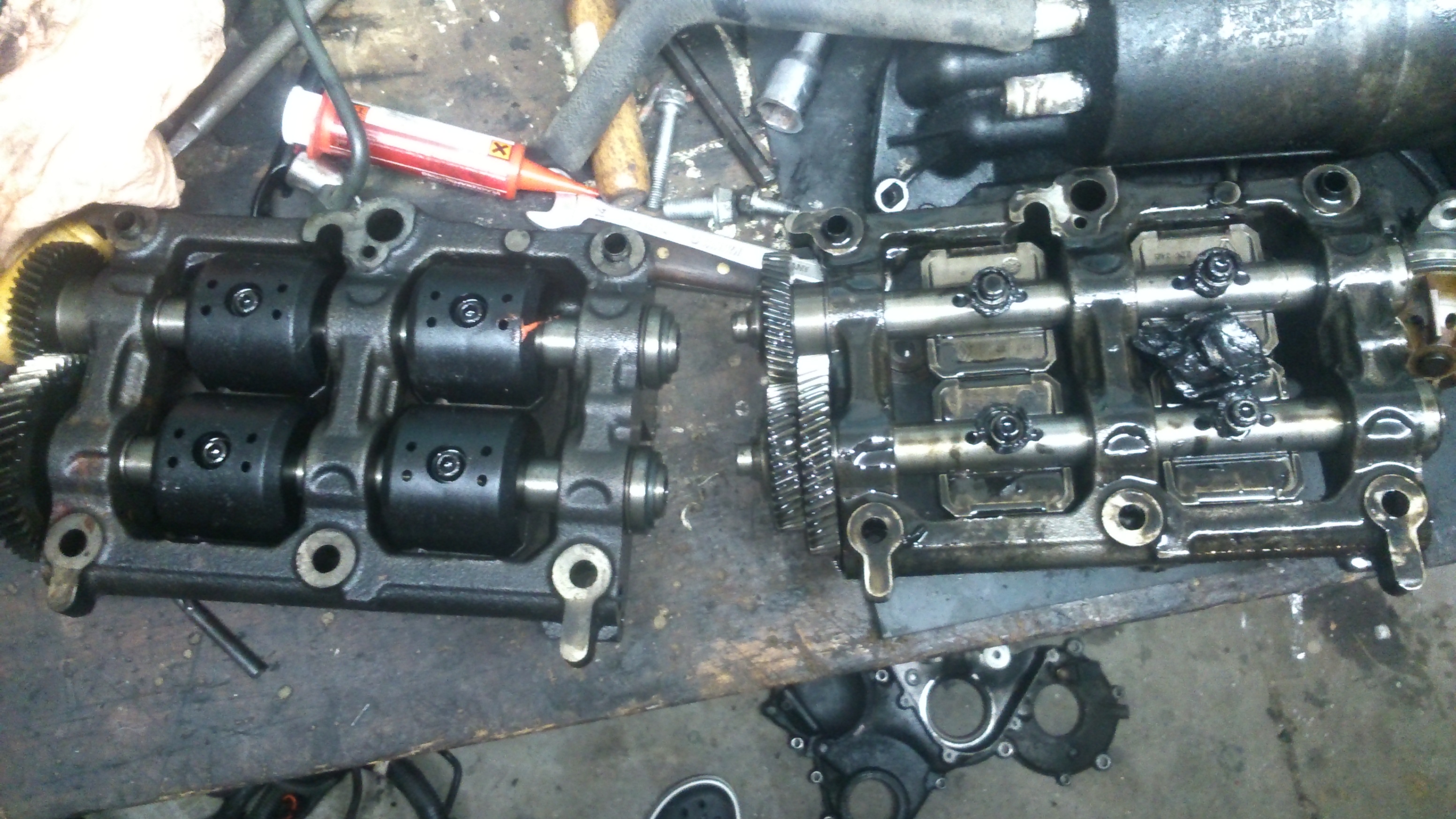

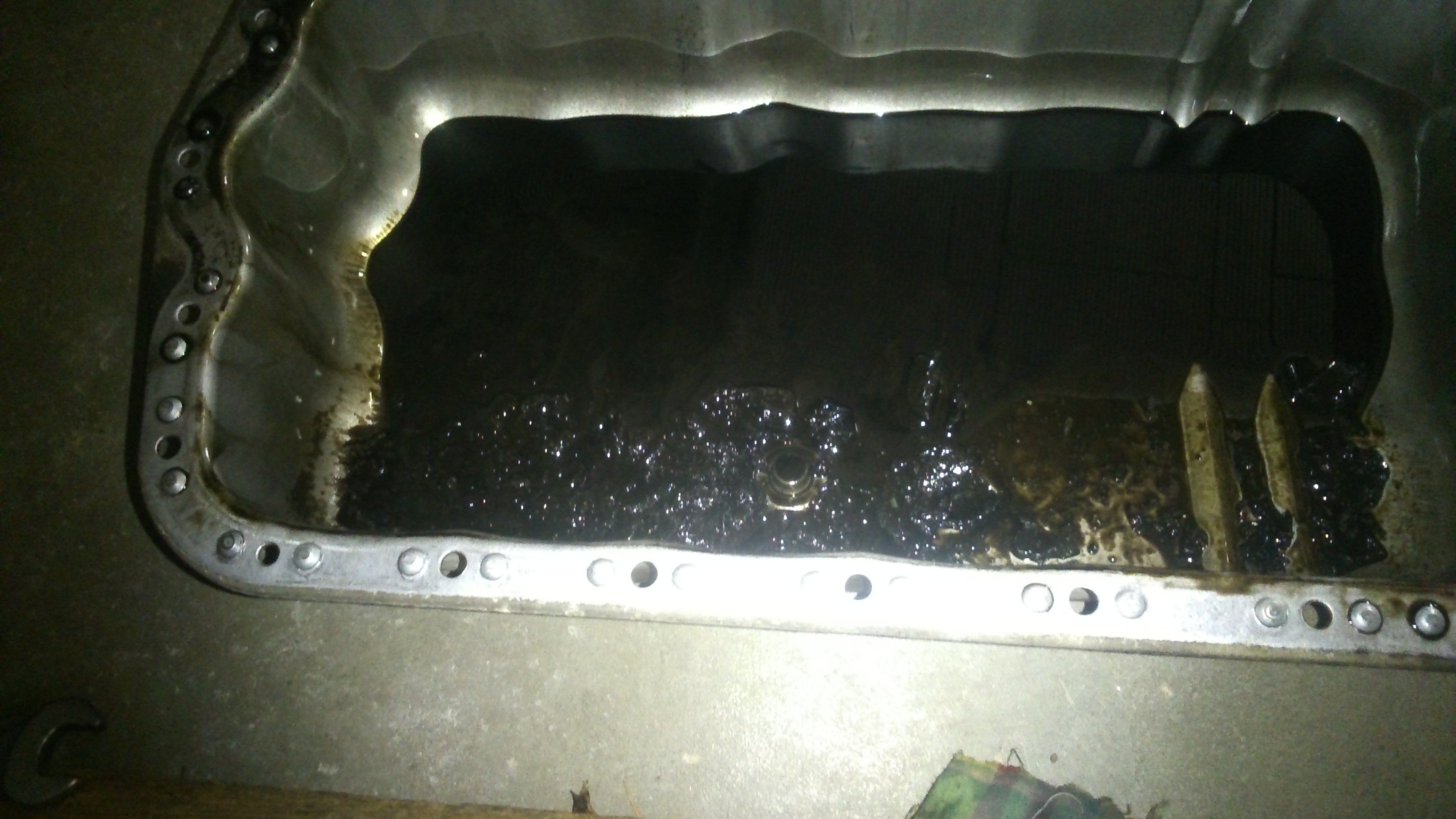

Plastique dans le carter d'huile
Plastique dans le carter d'huile photos demain
d'où viennent ils?
je pense au arbres equilibreure
je continue le démontage demain
d'où viennent ils?

Re: Plastique dans le carter d'huile
Photo 1
Photo 2
Résultat arbre hs
Ce sont des arbres d'équilibrage ?
Les boules ce G9T encore une autre cause d'inquiétude
VLNC1962 a écrit :Ce sont des arbres d'équilibrage ?
Oui
C'est juste flippant!
Je pense que le moteur ces emballé j'ai le turbo hs aussi
Même après tant d'années de pannes du DCI et tant de pros ici, il y a des poisseux qui se prennent une panne nouvelle !
Bon courage, cela ne va pas être donné de tout remettre en état.
Je l'ai acheté comme ça
