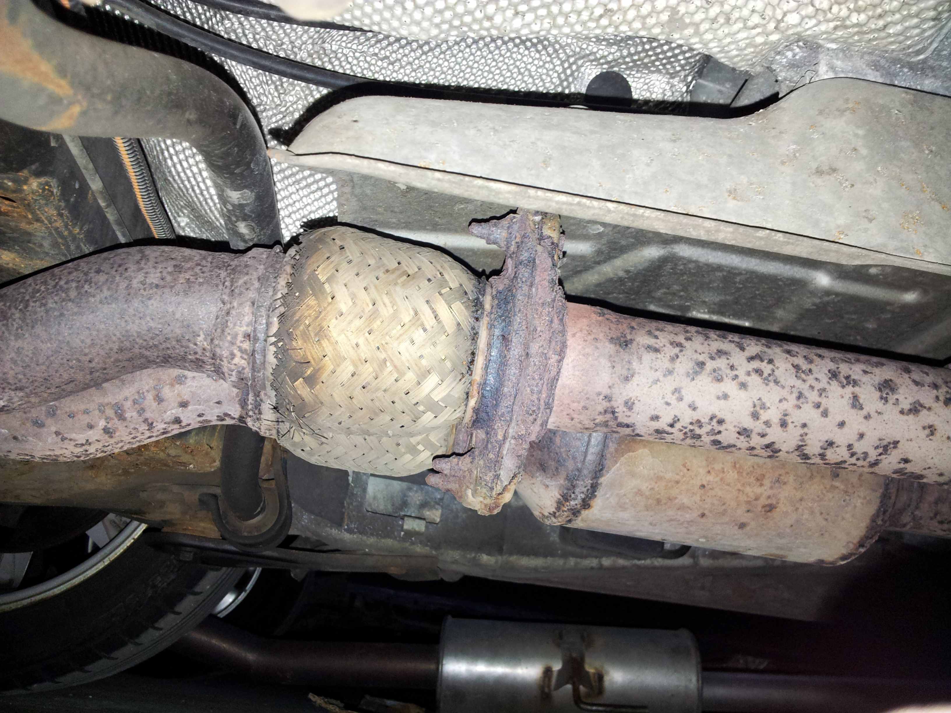

j'ai acheté il ya quelques temps des brides et des tresse sur E-Bay.
et deux joints
Voici l'état de mes tresses, avec en plus un certain bruit....

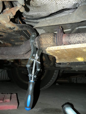

j'ai d’abord coupé les tubes au raz des tresses.

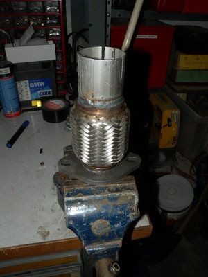

après nettoyage remontage des tresses

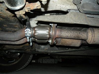

après remontage ça donne cela et plus de bruit bizarre

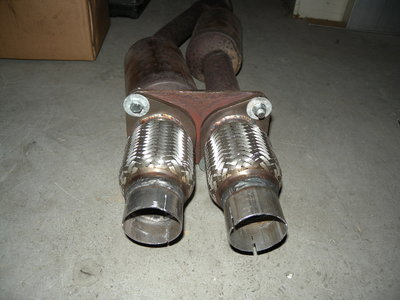

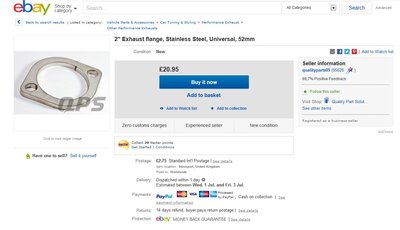

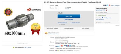

J'ai retrouvé :
la tresse:
http://www.ebay.co.uk/itm/DIY-KIT-Clamp ... 1418468384?
la bride:
http://www.ebay.co.uk/itm/2-Exhaust-fla ... 4636f14687
Yves

Un moteur qui ne fait pas de bruit est à l’arrêt :mrgreen: donc même avec des tresses en mauvais état il ne fait pas de bruit. :D :D :D :D :D

Par contre, je n'ai pas compris comment tu fixais la tresse sur la bride... :oops:
Re: Remplacement des tresses sur V6
Ben soudure, à moins que les tresses étaient déjà équipées de brides....
Par soudure comme l'a fait remarqué Brio.J'ai un copain qui travail dans une boite de métallurgie :mrgreen: .

Bravo, j'ai déjà fait cela, mais là où c'est mieux chez toi, c'est l'endroit où tu as fait la découpe, vraiment top, solution rapide qui évite la dépose des précatas.
