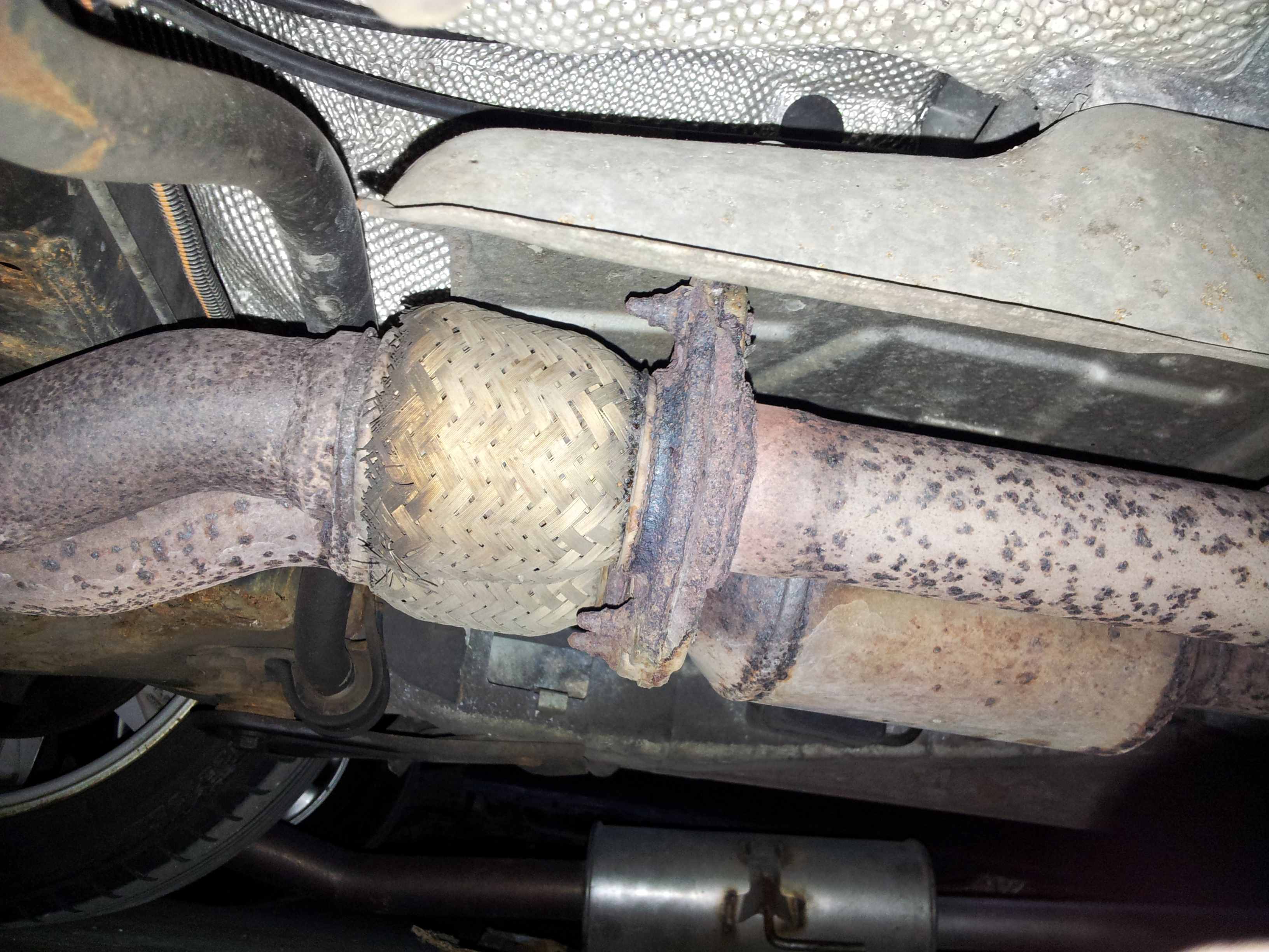

j'ai acheté il ya quelques temps des brides et des tresse sur E-Bay.
et deux joints
Voici l'état de mes tresses, avec en plus un certain bruit....
j'ai d’abord coupé les tubes au raz des tresses.

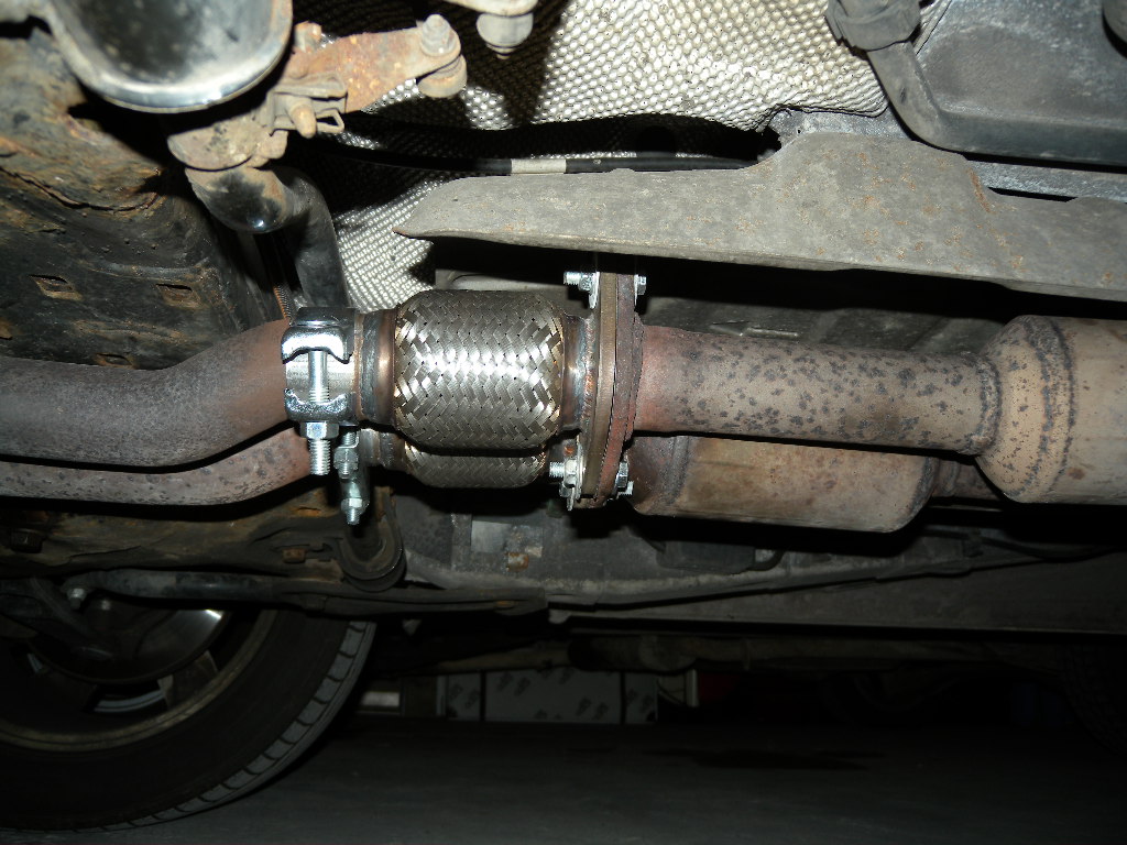

après nettoyage remontage des tresses
après remontage ça donne cela et plus de bruit bizarre

Beau travail, moi je soude pour que ça reste identique à l'origine sans collier.... Mais j'ai de quoi souder.... :mrgreen:

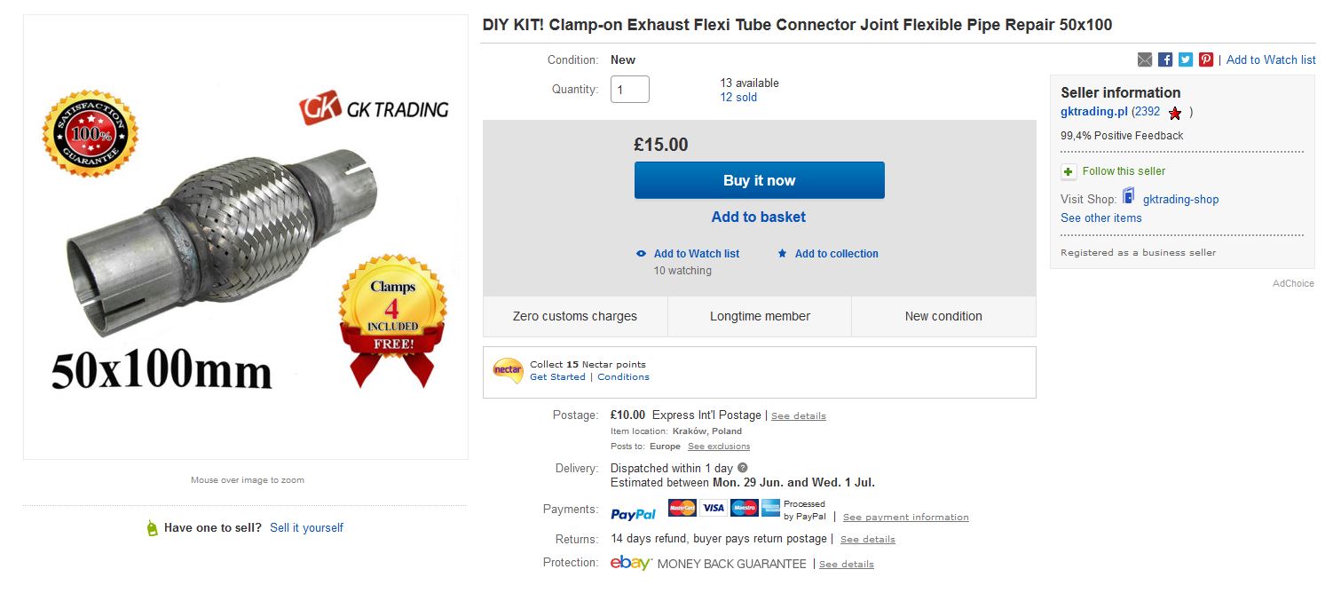

J'ai retrouvé :
la tresse:
http://www.ebay.co.uk/itm/DIY-KIT-Clamp ... 1418468384?
la bride:
http://www.ebay.co.uk/itm/2-Exhaust-fla ... 4636f14687

Par contre, je n'ai pas compris comment tu fixais la tresse sur la bride... :oops:
Messages : 6874
Re: Remplacement des tresses sur V6
Ben soudure, à moins que les tresses étaient déjà équipées de brides....

Message par troublouse »
olive78 a écrit :Merci pour les liens Yves. :wink:
Par soudure comme l'a fait remarqué Brio.J'ai un copain qui travail dans une boite de métallurgie :mrgreen: .

Olive, je me suis fait livré des tresses en rab à ma dernière commande Fox pour le proto, j'ai de quoi équiper 6 précatas... donc 3 paires. Les tresses valent 33€ et elles sont renforcées intérieur extérieur et je récupère les platines des anciens précatas. Par contre, comme c'est 100% soudé, il faut prévoir de démonter les pré-catas, ce qui est le plus douloureux. Il faudrait que je soude un tube d'un coté légèrement plus gros, mais du coup autant acheter les tresses de Troublouse.

Bravo, j'ai déjà fait cela, mais là où c'est mieux chez toi, c'est l'endroit où tu as fait la découpe, vraiment top, solution rapide qui évite la dépose des précatas.
