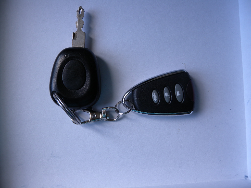

Voici les évolutions au programme:
je suis en train de modifier le module verrouillage centralisé universel afinque chaque câble qui sort du boitier soit directement raccordé à un fil de la BII ou BGTOC.les diodes de protections seront dans le boitier.
en résumé une fois tout réalisé
ouverture des portières avec bouton ouverture porte
Fermeture des portières , du grand Air , rabat des rétro avec le bouton fermeture porte
ouverture grand air avec le troisième bouton de la télécommande
ouverture des rétros à la mise du contact.
la fonction rabat des rétros manuellement est conservée.
A suivre

Re: Installation verrouillage centralisé universel et Grand Air
Alors la franchement chapeau a toi 8)
Je suis également admiratif..... qu'elle classe !
Et ça pourrait marcher avec les clés d'origine ?
bravo !
beau boulot, impressionnant !

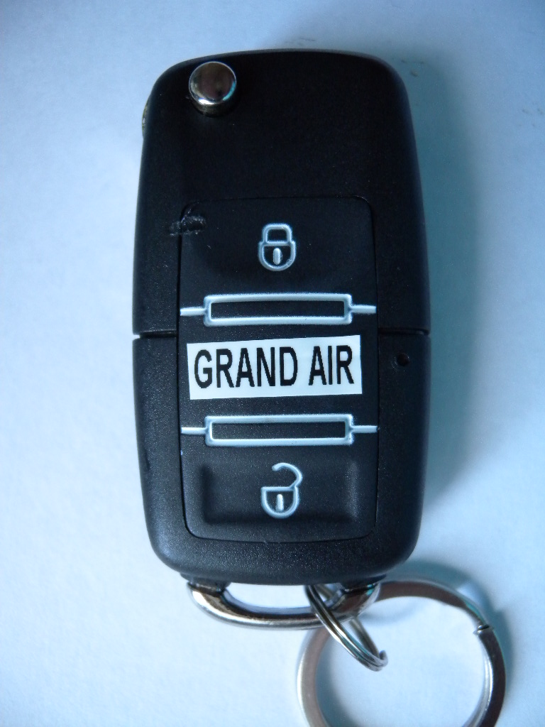

le seul défaut, c'est le dessin du bouton central de la clef, qui n'est pas un dessin grand air (ouverture coffre)
knarfi
Messages : 261
Message par knarfi »
brio77 a écrit :Je suis également admiratif..... qu'elle classe !
+1 pour le côté admiratif !
Par contre sur les télécommandes d'origine on n'a que deux boutons, alors que là il y en a trois. Mais si ça pouvait fonctionner, on pourait se passer de l'ouverture du grand air à distance ?
D'ailleurs maître troublouse, quand tu parles de fermeture et ouverture du grand air, ça inclut bien le toit et toutes les vitres ?

troublouse
Messages : 538
Message par troublouse »
avec les clés d'origine il serait plus simple....de revoir les fonctions une à une.
Il est possible d'utiliser un module universel avec télécommande sans clé comme porte clé :mrgreen:
avec la disparition possible des plip d'origine on peu aussi mettre une télécommande avec clé en porte clé :mrgreen: :mrgreen:

yenyen92 a écrit :bravo !
Comme cela ça te va... :D
OUI c'est la même fonction Grand Air que tu as quand tu utilise les boutons "Grand Air"
Yves
BMW R1100RT.
knarfi
Messages : 261
troublouse a écrit :OUI c'est la même fonction Grand Air que tu as quand tu utilise les boutons "Grand Air"
Yves
C'est justement pour ça que je posais la question, car le grand air ne marche en impulsionnel qu'à l'ouverture, pour fermer il faut tenir le bouton appuyé...
En tous cas merci pour tes réponses, heureusement que tu habites loin de chez moi sinon je t'aurais embauché pour mes problèmes de connection de commande au volant ! :mrgreen:
Allez, j'y retourne !
troublouse
Messages : 538
Yves
Pour la fermeture dans le module universel il y a une tempo de 30s qui permet la fermeture des ouvrants avec une impulsion sur la télécommande.
Yves
BMW R1100RT.

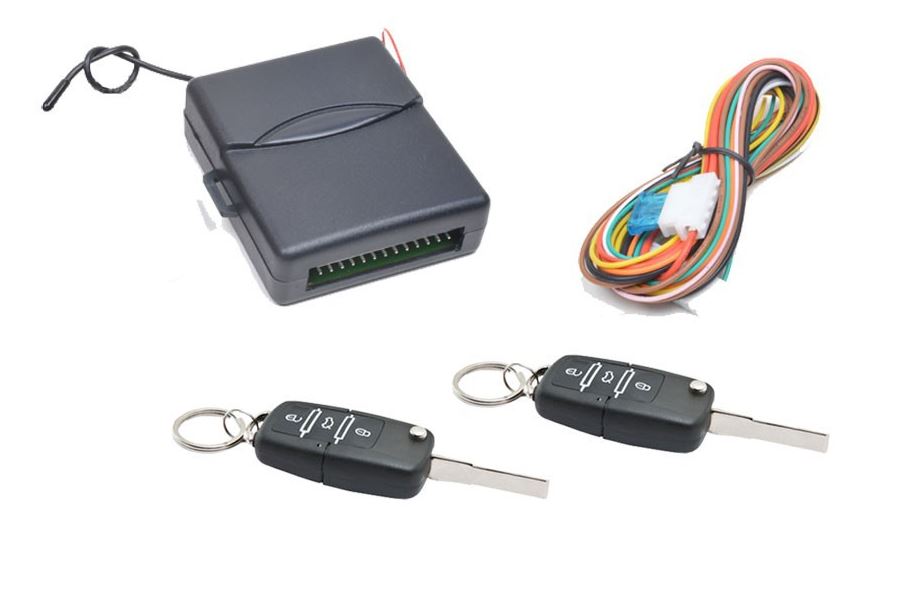

Avec le vente de mon avantime gris acier avec le verrouillage centralisé ,la fermeture des ouvrants et le rabattage des rétros automatique et ayant racheté un PE2 avec une seule clé je me suis remis au boulots :roll: .

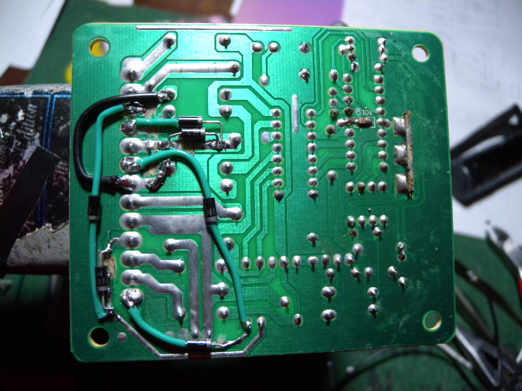

Ne voulant pas laisser des diodes en volant (voir le début du post ) j'ai décider de modifier le module verrouillage centralisé afin qu'il n'y ai qu'un seul raccordement par fil.
Si l'on souhaite ajouter aux fonctions de base: ouverture ,fermeture ( compatible avec les clés d'origines )
les fonctions fermeture des ouvrants et l'ouverture grand air avec le troisième bouton de la télécommande
Il faut ajouter un relais

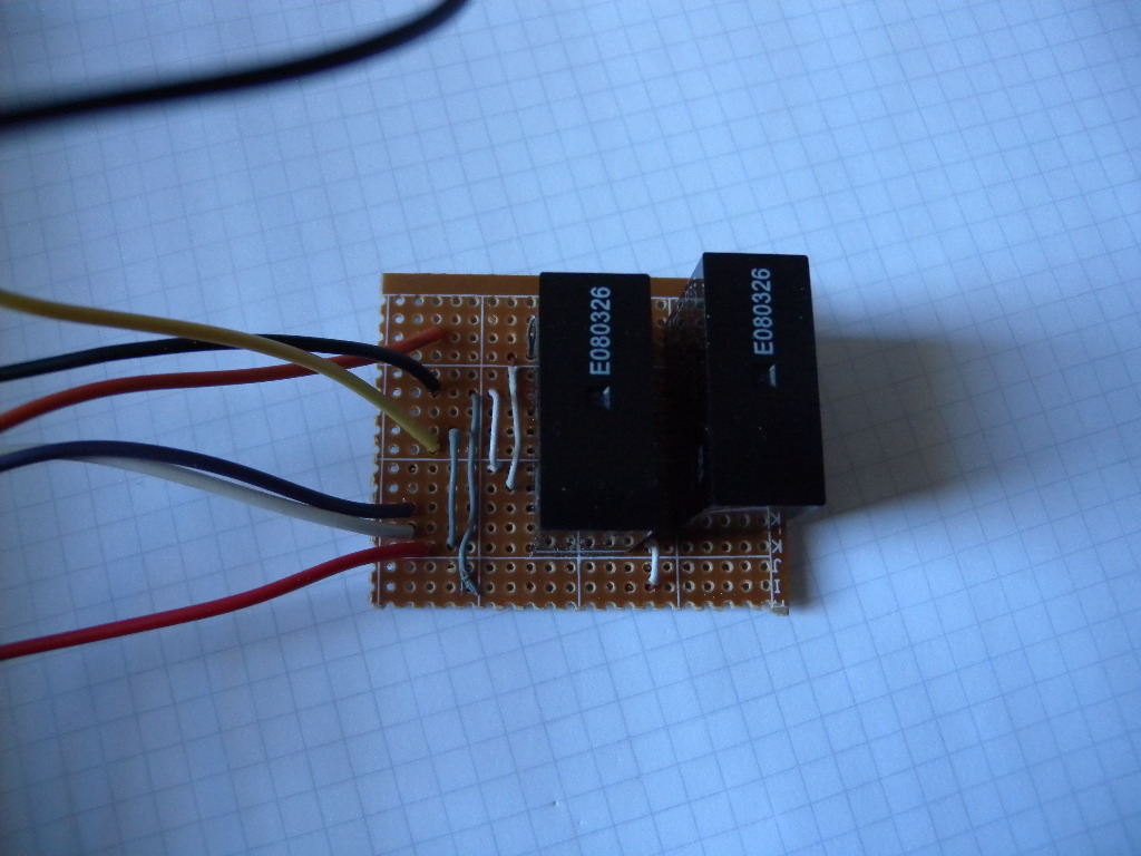

Et enfin pour le rabattage automatique des rétros j'ai fait rapidement avec mon stock de composant ce module.

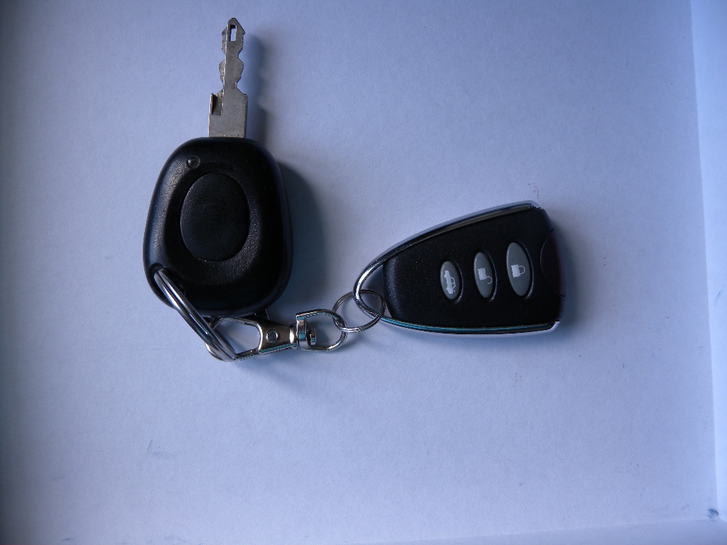

Il ne me restait plus qu'a programmer les transpondeurs ( j'ai la machine ) et faire tailler les lames de clé chez clé minute pour 5 euros ( j'ai pas la machine )
Et voila le travail ,certain d'entre vous on manifestés le souhait d’acquérir ce module.
Manifester vous et je verrais ce qui est faisable en fonction du nombre d'intéressés.

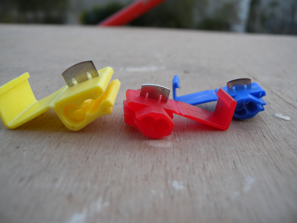

Tous les raccordements on été fait avec ces clips.
