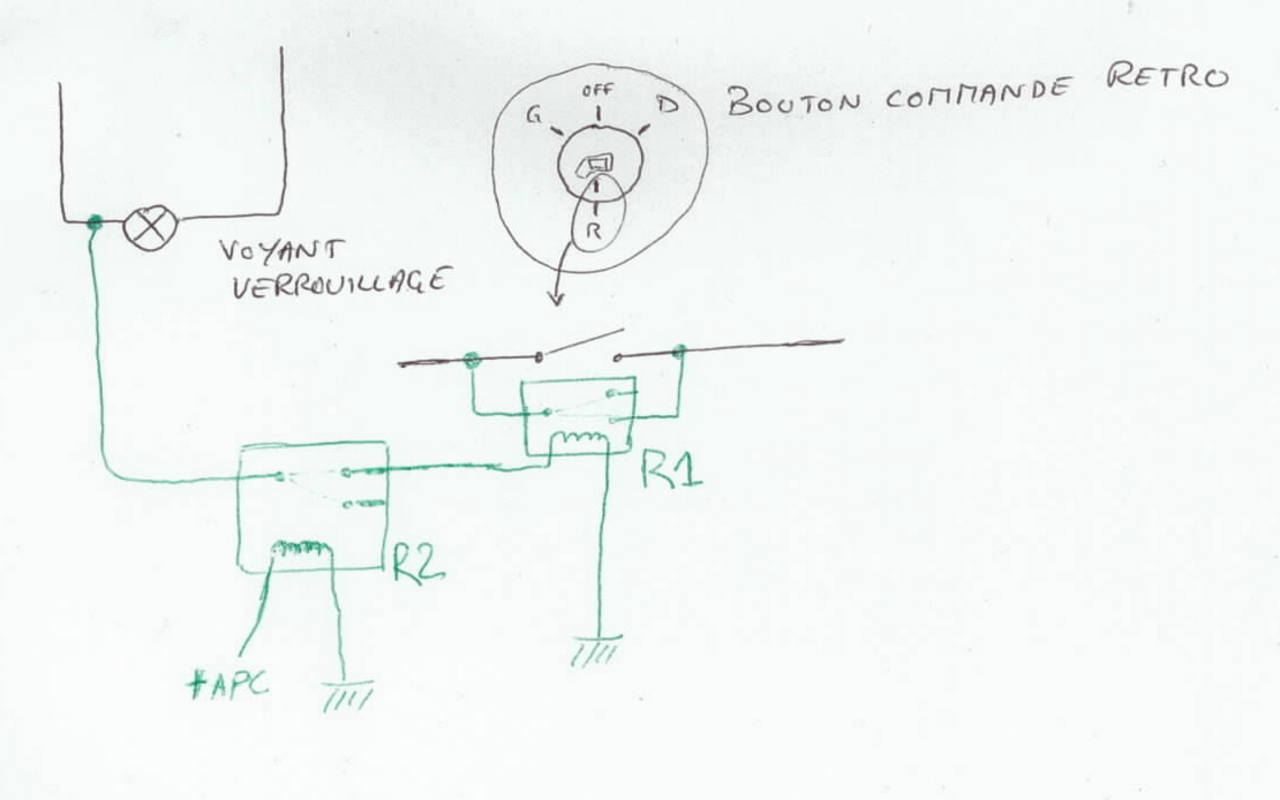

juste deux questions :
le "boitier habitacle", il est situé où dans la voiture ?
Seconde question ne peut-on pas utiliser le signal envoyé au témoin de verrouillage situé juste à côté des commande rétro ?
intérêts que j'y vois :
1 - c’est un signal simple, pas d'impulsion (ON=verrouillé, OFF=non verrouillé), pas d'initialisation.
2 - il est sur place donc simple pour le montage.
Encore merci
Olivier
(Bas C, DEUG Physique/Chimie, puis reconversion vers l'informatique...)

Dites-moi si j'oublie quelque-chose mais mon idée est de faire au plus simple.
Actuellement le module de rabattage des rétro est declanché par la commande manuelle. Celle-ci est un simple interrupteur qui fait un contact entre deux fils (12V ? Masse ? peu-importe).
L'idée du module à ajouter est donc tout simplement de faire ce contact à sa place tout en lui laissant la possibilité de fonctionner. En gros montage de deux interrupteurs en parallèle.
Le second interrupteur à ajouter sera un relais ouvert par défaut et qui peut se fermer si il reçoit du jus. (R1) Par exemple le jus en provenance du témoin de verrouillage.
Ensuite il faudra lui ajouter en amont une coupure en cas de +APC présent pour éviter la rabattage en route. C'est le rôle du relais R2, fermé par défaut et ouvert si +APC.
Ce n'est pas suffisant comme montage ?

Le boitier Habitacle ou BII (B deux i) se trouve sous les pieds des passager.
je n'ai jamais regarder le fonctionnement de la led entre les sièges.
La remarque de Bond174 m' a fait travailler dans une autre direction qui donne un schéma plus simple
Ouverture à la mise du contact et fermeture par le verrouillage centralisé.
Schéma supprimé car mauvais
mais je travail toujours sur le problème

J'attends vos remarques sur mon dernier schéma

knarfi a écrit :Sur le principe ça me paraît bien, aprés on n'a pas tous les compétences nécessaires pour donner un avis techniquetroublouse a écrit :J'attends vos remarques sur mon dernier schéma![]()
Le fait de rabattre les rétros avec la telecommande me plait bien, et donc (si j'ai bien compris) ça nous laisserait la possibilité de fermer la voiture avec la clé sans rabattre les rétros, si on en a le besoin. J'ai juste ?
Non à chaque fois que tu verrouille les portes les rétros se rabattent
On a toujours la possibilité de rabattre les rétros manuellement en roulant ? OUI Par exemple pendant qu'on se gare dans un parking exigu ? Ou, aprés 15 sec, le timer nous en empêche ?pas d’empêchement par le timer
Et puis si le système de temporisation nous permet de résoudre le problème de sucre, c'est le top, car ça fait un moment que je manipule les rétros à la main pour ne pas vider la batterie...le problème du sucre .....va falloir que j'y réfléchisse![]()
Re: [Fiche:46] Module de rabattage des rétroviseurs automatique
En fait, il faudrait peut être se pencher sur un module super simple : une temporisation qui arrête le courant à coups sûr 20 secondes après l’arrêt du moteur =====> plus de pb de vidage de batterie et le temps de rabattre les rétro à la mano !!!!troublouse a écrit :knarfi a écrit :troublouse a écrit : Et puis si le système de temporisation nous permet de résoudre le problème de sucre, c'est le top, car ça fait un moment que je manipule les rétros à la main pour ne pas vider la batterie...le problème du sucre .....va falloir que j'y réfléchisse![]()
- troublouse
- Messages : 539
Un truc super simple tu ajoute un interrupteur manuel pour couper le 12v de l'alim des rétros .Alex34 a écrit : En fait, il faudrait peut être se pencher sur un module super simple : une temporisation qui arrête le courant à coups sûr 20 secondes après l’arrêt du moteur =====> plus de pb de vidage de batterie et le temps de rabattre les rétro à la mano !!!!![]()
Yves
