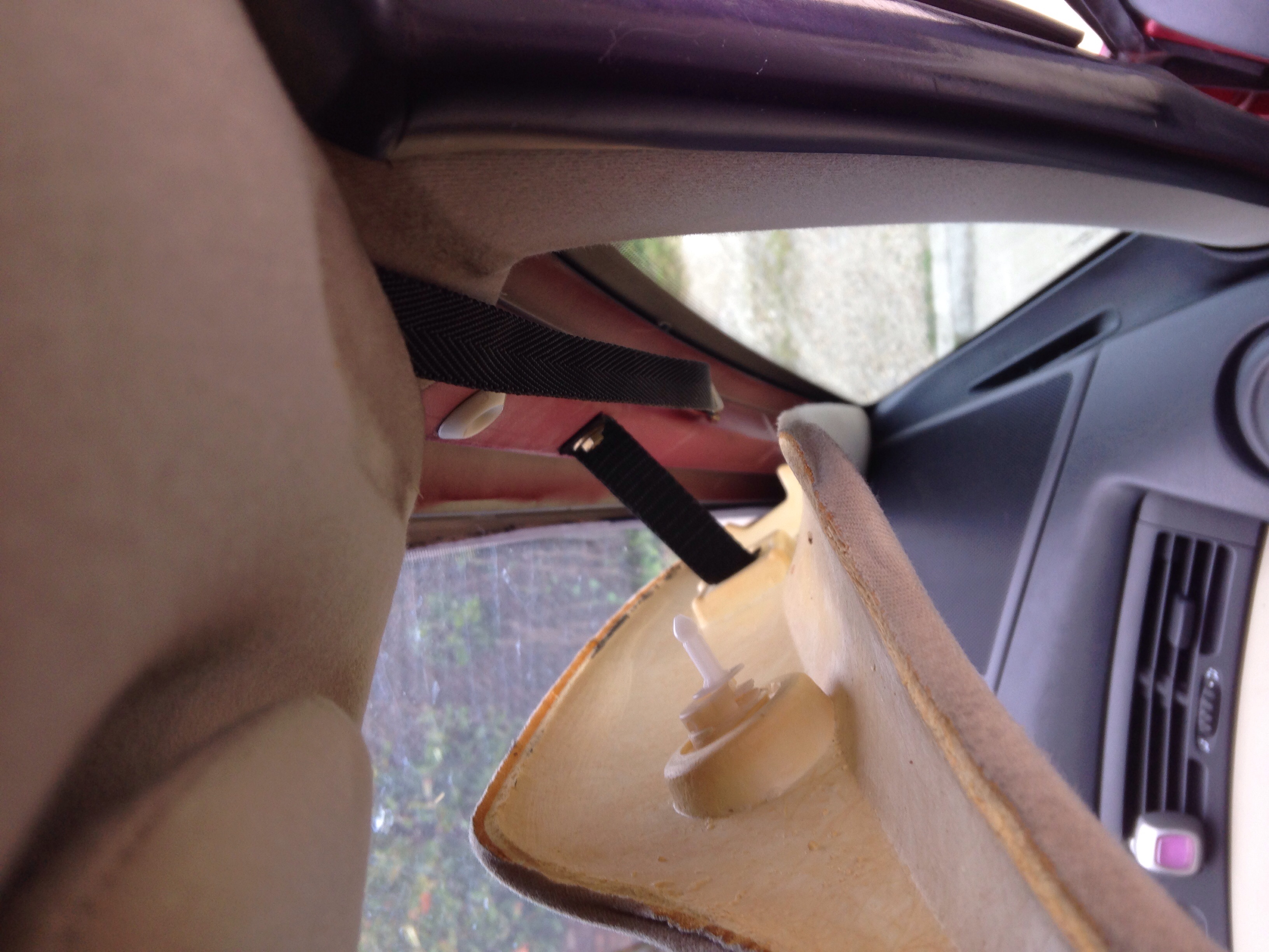

Le principe de démontage reste le même 2 pions agraphes tiennent les baies le long du pare-brise :!:
Messages : 1867
Re: Démonter la garniture interne de montant de pare-brise ?
Voila l'info, superbement illustrée, que j'espérais :D , merci Orignal :!: . Je penchais pour cela, en ayant tiré sur le montant, il semblait y avoir deux zones d'accroche, mais comme rien ne "venait", j'ai bien cru que j'allais casser qq chose et la prudence ma stoppée. :wink: .

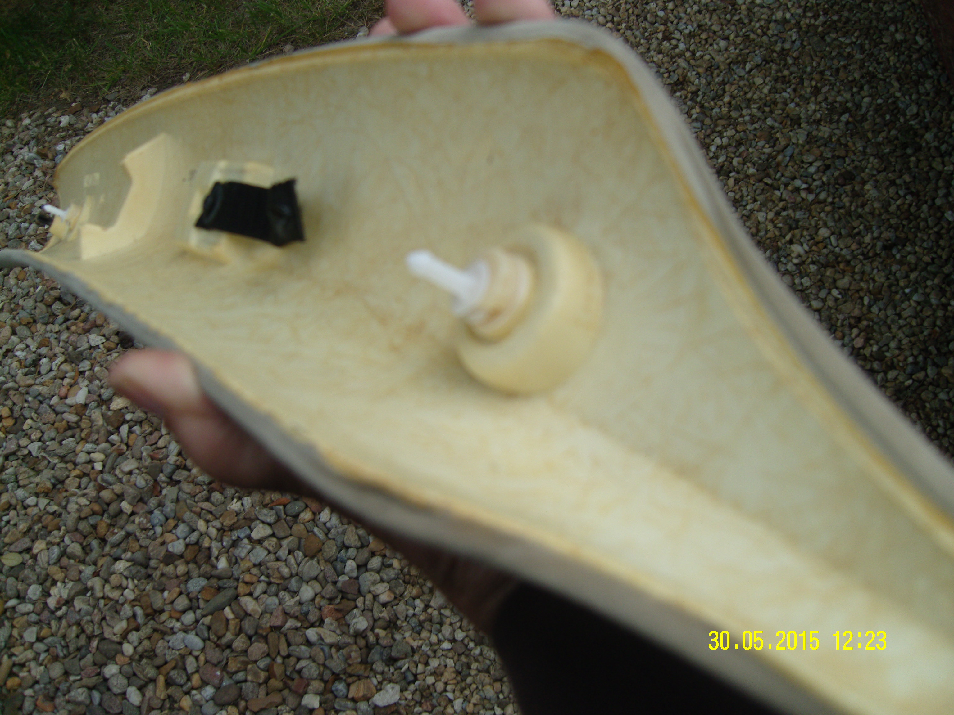

Message par orignal »
Photo faite hier le décrochement est un peut brutale mais cela vient bien :D

Collage refait, et dans la partie basse on perçoit les changement de teintes entre l'humidité du pare-brise (taches) et la grisaille du montant avec le beige d'origine :!: . C'est vrai que ça claque et que ça vient, mais on se demande ce qui a craqué :!: . Remontage avec graisse spécial plastique sur les deux "biroutes" d'encliquetage, sans pb et sans bruit. Surprenant l'attache souple de sécurité, avec une vis, sur le chassis.
la découpe du tissus était un peu courte pour la zone centrale décollée !!
Je n'ai pas osé le passage avec un nettoyant tissus de peur de voir se désagréger la mousse plastique fragile.
Encore merci à Orignal pour cette contribution au succès :) .
