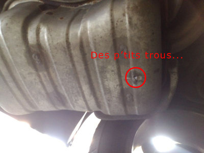

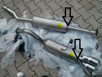

Moi c'est ici que je fait les trous :wink: de diamètre 2 a 3 mm :roll:
Mod spaZa: attention, les photos montrent le dessus des pots, les trous sont à faire sur le dessous ! : :mrgreen: :

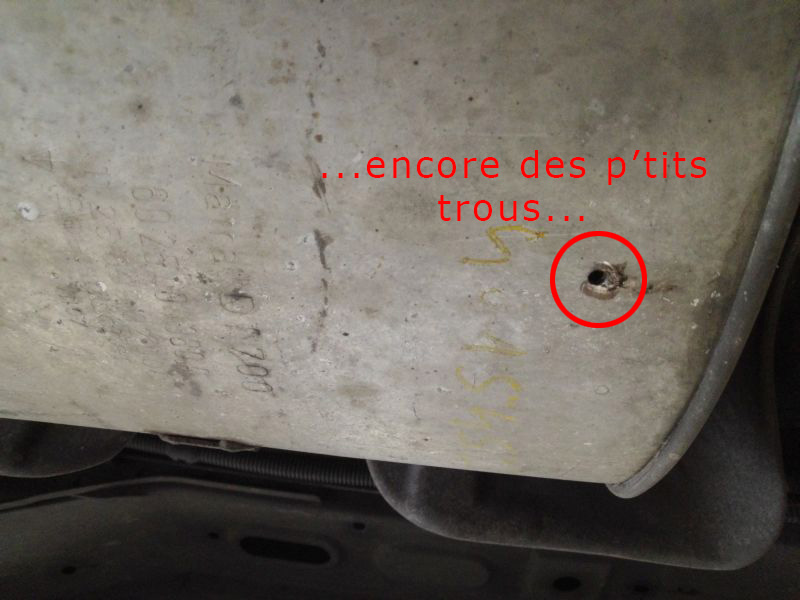

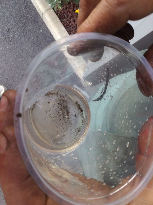

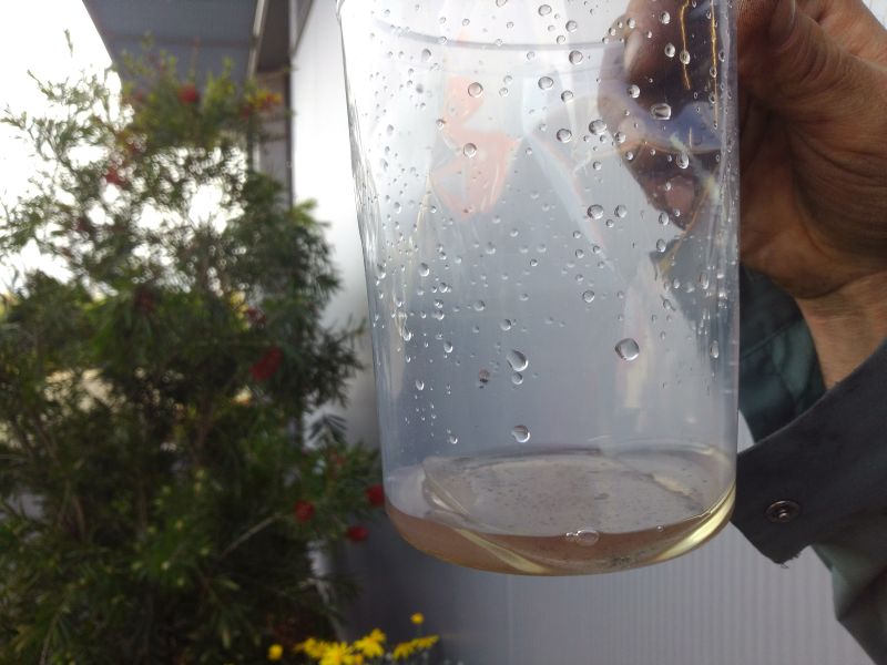

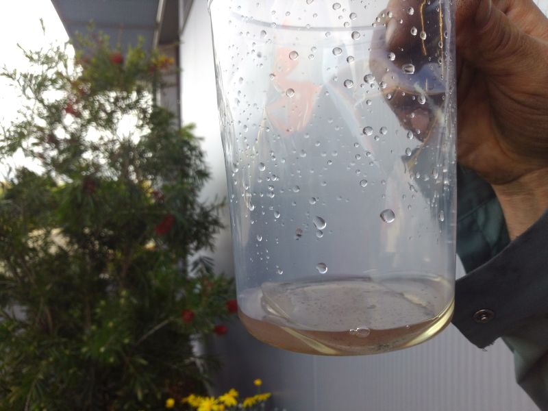

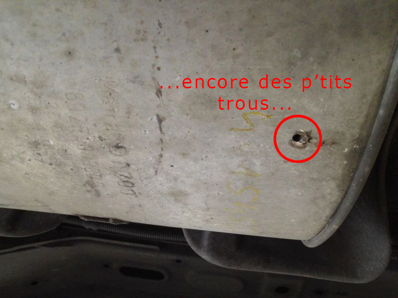

Voila la voiture était sur un pont, j'en est profité pour faire les trous
je suis étonné que l'eau qui en est sortie soit propre.

Re: @ Fumée blanche à l'arrêt ? (perçage pot)
Pense à mettre une protection antirouille sur les trous ou ils vont bouffer ton echappement en moin de deux :wink:

avantime91 a écrit :Moi c'est ici que je fait les trous :wink: de diamètre 2 a 3 mm :roll:
Sauf erreur de ma part, sur la photo la flèche indique le perçage sur le dessus du silencieux arrière... à percer dessous plutôt, non? :mrgreen:

Bien vue les photos de notre ami Nico nous montre les trous sur le dessus alors qu'il faut percer dessous on évacue l'eau pas les vapeurs :lol:

C'est une vraie liqueur qui sort de ton...ta distillerie :!: . Intéressant, faudrait ajouter un pot, juste sous le trou de l'alambic, pour récupérer ce précieux liquide: liqueur d'Avantime...uniquement pour connaisseur passionné :lol: , avec modération.
Pas tellement étonnant quand on est dans le métier :wink: .

J'avais pas fais attention au sens du pot ,tout le monde avez compris de toute façon :D :lol:
