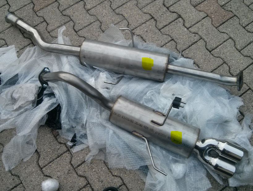

mac-avant
Messages : 638
Re: Fumée blanche à l'arrêt ? ( )
Message par mac-avant »
Ce serait la, j'ai fait les taches jaunes ou il faut percer ?
Messages : 924
Au diametre des pastilles jaunes :?: :mrgreen:
Non, BIEN PLUS GROS ..... :mrgreen: :lol:
mac-avant
Messages : 638
:lol: :lol:
Messages : 924
:mrgreen:
Messages : 1867
Faut pas exagérer non plus, ce ne sont pas des barriques :!: , et si tu roules pendant un certain temps (comme le fût du canon :roll: ) la condensation disparait. Par contre elle ne "monte"pas les marches d'escalier et stagne en générale juste avant le tuyau de sortie du pot de détente et du silencieux, le véhicule dans une pente, même forte, ne vidange pas les deux, ce serait trop facile :lol: . Et ou serait l'angoisse ou la joie, de se faire ou pas arroser par un liquide noirâtre :?:. Mais faut quand même vérifier le point bas de chaque, c'est mieux :wink: .
Le point bas n'est jamais au milieu d'un silencieux, sauf s'il a une forme de banane, c'est soit l'extrémité avant ou l’extrémité arrière.
