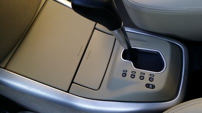

A la demande d'Alain et comme il fait grand soleil ce matin à Romo, voici les photos de ma rénovation.
Technique :
Microbillage des supports pour enlever l'ancienne peinture et donner une bonne accroche (attention, ne pas insister sinon ça fond le plastique)
Peinture à la bombe satinée RAL7034. 2 couches.
24h de séchage au chaud.
2 couches de vernis (effet dépoli pour verre et plastique de chez Casto).
et voilà le résultat :

Re: @ Rénovation Trappes console centrale BVA
Travail très propre
Pour le microbillage, c'est pas évident pour tous le monde,
Merci pour les réf de peinture ça évitera de faire des essais :wink:
Le séchage au chaud, c'est dans la maison ( T° 19 - 21 °C ) ou en cabine de peinture ?
Séchage à 25°C pour une peinture plus dure..... Surtout pour ne pas laisser sécher dehors avec ce temps humide et froid.

Tu as mis combien de temps ?
Il y a une bonne journée de boulot sans les temps de séchage. Donc en tout il faut un bon WE complet en commençant le vendredi soir.
Mais il reste du temps pour faire autre chose en même temps.

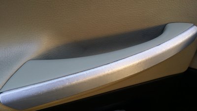

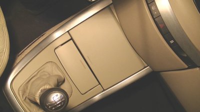

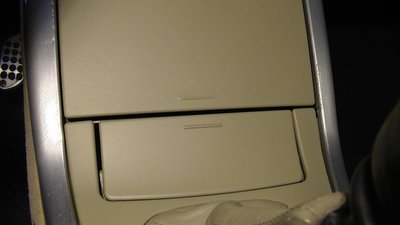

J'ai enfin rénové la trappe de la console + le cendrier + le cache qui fait tout le tour...
Idem Brio77 pour le sablage et la peinture, sauf qu'à la place du vernis, j'ai mis du PLASTI-DIP transparent mat....
Superbe rendu visuel et au toucher c'est très agréable...
Visuellement et donc au toucher aussi on dirait que c'est neuf !!!
J'en ai profité pour faire également les poignées de porte..
